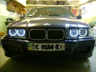

тільки вчора поставили

maximo, ціна, контакти, і шо буде з фарами ? бо знаю шо коли їх фігово поставлять то будуть потіти.

ціна залежить від того чи хочеш ти залишити свої фари,якщо так, то з роботою (тюнінг, знімання і встановлення) буде коштувати приблизно 100$. потіти вони не будуть, бо вони мають спеціальні вентиляційні отвори + використовуєм спеціальний селікон. можеш передзвонити, домовимось, подивимось. 80987686115

maximo писав:ціна залежить від того чи хочеш ти залишити свої фари
Тобто залишити ? А які ше є варіанти, а то я шось запутався.
maximo писав:потіти вони не будуть, бо вони мають спеціальні вентиляційні отвори
А пилюка ? Вода ? Фара ж потемніє.
maximo
Повідомлень:17
З нами з:П'ят, 05 жовтня 2007, 12:42
Авто:BMW
Re: Про "Ангельські очі"
Повідомлення maximo » Вів, 09 жовтня 2007, 12:46
тобто ти лишаєш нам свої фари, а ми віддаємо наші і тут ціна буде залежити від стану фар. пилюка і вода туди фактично не попадає, так конструкція фари розроблена заводом і я ніяких лишніх отворів в ній не роблю

maximo---так на шоху зробити реально ?????
скільки коштує і яка якість роботи (гарантія)?????

І на шоху реально зробити. це буде коштувати приблизно 70$. Ну а за якість покищо ніхто не скаржився, всі задоволені

maximo, а можеш поділитись секретом? Ти якісь стабілізатори мінімальні туда ставиш?

Nazarik писав:а можеш поділитись секретом? Ти якісь стабілізатори мінімальні туда ставиш?
Мені самому цікаво яка схема підключення його світлодіодів!!!!!! :ninja

нащо стабілізатори, це ж звичайні діоди. два паралельно спаяні діоди і один опір, і не треба ломати голову. причому електричні схеми машини постійно підтримують напругу 12 В

maximo, ті діоди постійно горять і причому не в мене одного!!!!

Ну не знаю, я знайомому 3 місяці назад поставив, він задоволений. може проблема в неправильному підборі опору, або в не якісних діодах :|

maximo писав: причому електричні схеми машини постійно підтримують напругу 12 В
---- от тут ти глибоко помиляєшся ,( є машини в яких не відрегульоване реле зарядки, є в яких генератор барахлить, є в яких водії ємнісь акумолятора не провіряли з моменту його покупки !!!!!!!
а поставити звичайний стабілізатор який по розмірах думаю не буде більший як сірникова коробка, ну ладно пачка з під сигарет і який можна спаяти самому це не так важко і повір споживач який підключений до стабілізатора прослужить довше!!! :ninja :ninja :ninja

в такому випадку, можна купити на радіоринку вже готові стабілізатори ( з серії КРЕН), який має маленькі розміри, схожий на транзистор, і коштувати буде до 5 грн.

maximo писав:можна купити на радіоринку вже готові стабілізатори ( з серії КРЕН), який має маленькі розміри, схожий на транзистор, і коштувати буде до 5 грн.
- оце вже тепліше, але схема підключення КРЕН хотілаб ще й 2 конденсатори відповідної ємкості. ;) :ninja
