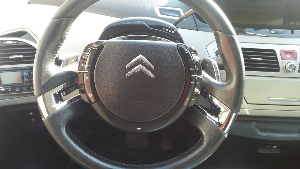

Ось таке кермо цікавить чи є на заміну, або вже готове

Привіт. Такого не маю, ще не робив такого.

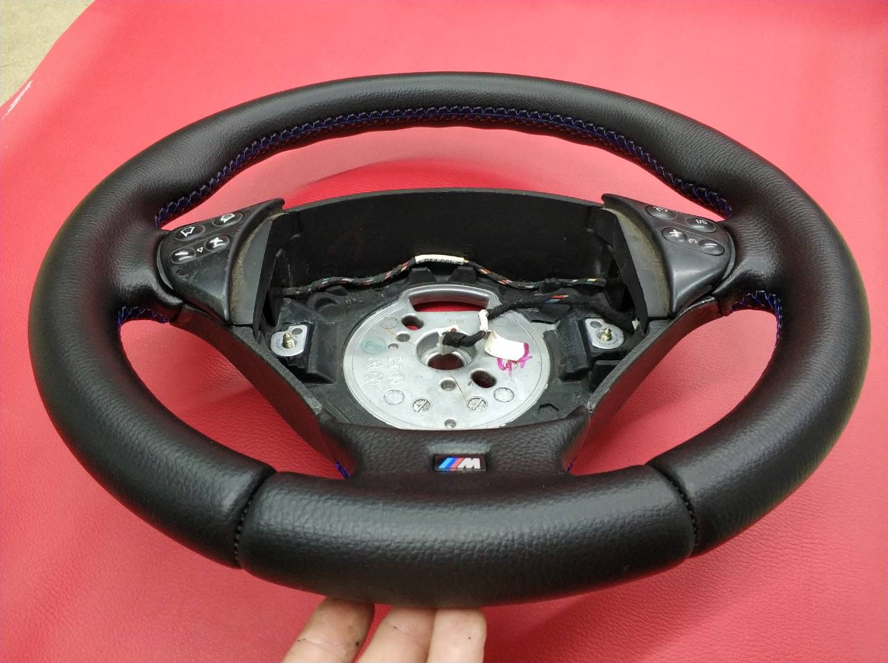

Повідомлення ko3a4ok » Сер, 20 червня 2018, 10:15
вот фото
Re: Обшивка руля шкірою
Повідомлення Jarevych » Сер, 20 червня 2018, 10:30
Дуже крутий руль получився

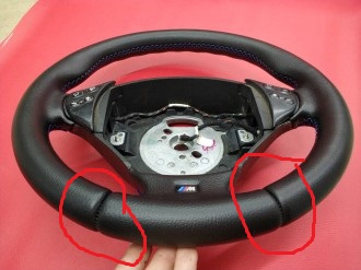

Це шкіра чи каучук? Такі "канави" на швах - це нормально? Мені на каучуку таке зробили - ну жах реально. В них бульбу садити можна - невже не можна на каучуці зробити акуратний прямий перехід на стиках щоб і не "випирав" і не "канава"? Ну як на шкірі?
А взагалі я якось безвідповідально підійшов до перешиву руля - пішов до найближчих. Бачив в них сідушки Тесла, дверні карти. Не думав що з рулем не справляться - перетянули каучуком на Вектру С кермо скажімо так "на трієчку". Ніби і не дорого - 800 грн - але ж навіть у мене, хто в тому не дуже шарить, питань виникло чимало. Тому, хто відписується, не лінуйтесь - викладіть хоч одне фото. Щоб усі могли пабачити результат і вирішити для себе. На іншому ресурсі виклали роботу майстра з Тернополя - людина на Джетті з гумовим оригінальним кермом отримала за ті ж гроші на голову кращій результат і, якщо не помиляюсь, в шкірі ;)

А це важливо? Я просто не знаю як їх назвати - сидять на Зеленій 253, на тій самій території де я працюю. В Вас візуально краще 100% але питання відкрите - тут мають бути такі канави?
http://i.piccy.info/i9/5839914b74175fb4 ... 1155/m.jpg
Просто в моєму розумінні ось такі стики мали б бути - як в тому тернопільському рулі :
http://i.piccy.info/i9/f5913e9ce942b6bb ... 141137.jpg

Скоріше всього на твоєму рулі БМВ є підкладка з мікрогуми, тому і ефект виходить такий на канавках. А здругої сторони, коли шви не втягнуті, то швидше протреться нитка. Також є різниця в матеріалах, товщина каучука 1.6мм а шкіри 1.2мм, і зшивання шкіри виглядає щільніше.
Вцілому на фото робота виконана добре.

Це не моє фото - це твоя робота ;) :-) Я просто на його прикладі запитав про шви.
Різниця в матеріалах - 1.6 і 1.2. Але по двох посиланнях різниця колосальна - як в Джамшудів " В ровень или выпирать - в ровень...выпирать" :D :D :D Тобто на штучному не можна гарно рівно зробити без тих ям?

Можна, якщо про це просить клієнт) тоді шов не втягується в середину)
