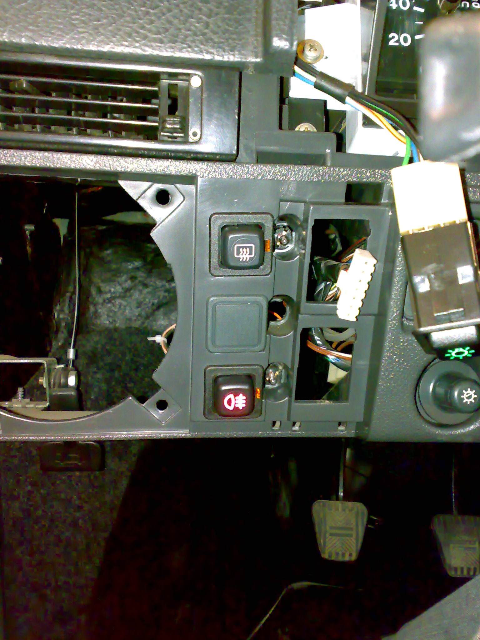

Мій варіант добрий тим, що все робиться швидко і дуууууже дешево, але ...
Вночі все було ок, а поїздивши кілька сонячних днів з тими саморобними світлофільтрами зрозумів, що воно мене не пре бо дуже мала яскравість свічення піктограм. Тому вирішив міняти лампочки на діоди щоб навіть вдень було видно, що піктограма світиться відповідним кольором. На фотці видно як вдень на сонці якісно відрізняється червоний діод в кнопці включення задніх протитуманок від стандартної лампочки і червоного світлофільтра в кнопці обігріву заднього скла.
Вночі діоди трошки напрягають очі яскравістю, але враховуючи що я їзжу в основному вдень, то тепер я задоволений якщо і не на всі 100%, то принаймні набагато більше чим від першого варіанту :yahoo

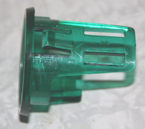

Залишилась в мене одна нереалізована захцянка - зробити підсвітку прикурювача червоною :( Біда в тому, що там сам пластик зелений
і крім заміни від іншого авто я нічого придумати не можу. Хто підкаже від чого підійде прикурювач на 2109 прозорого або червоного кольору??? :surprised

Maniak716 писав: прикурювач на 2109
Треба не китайський а оригінальний прикурювач тодітам буде оранжевий пластик а з ним уже легше)
Maniak716
Повідомлень:1925
Re: Діоди, діодна підсвітка, оптика і все що зними пов"язано
Повідомлення Maniak716 » Нед, 31 липня 2011, 12:44
Orrrk писав:Треба не китайський а оригінальний
якраз цей зелений, що на фото і є оригінал :)

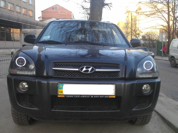

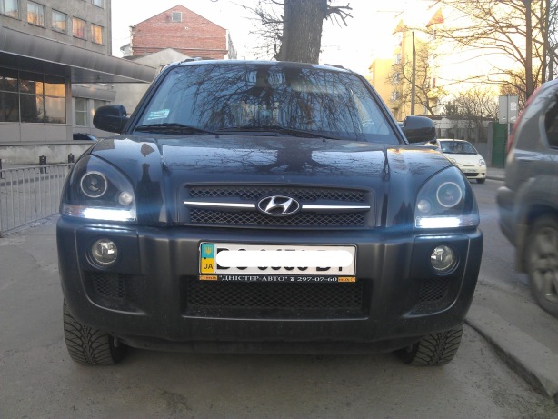

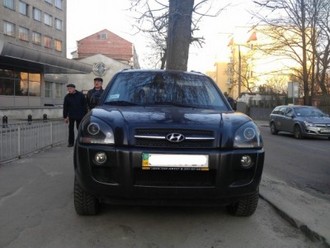

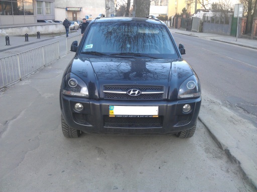

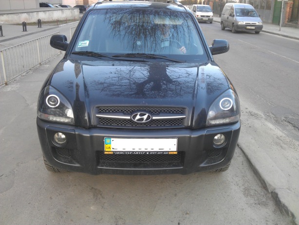

Повідомлення OKurylyshyn » Суб, 17 березня 2012, 03:10

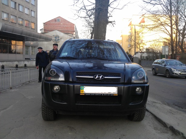

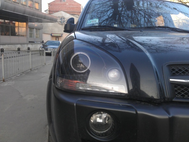

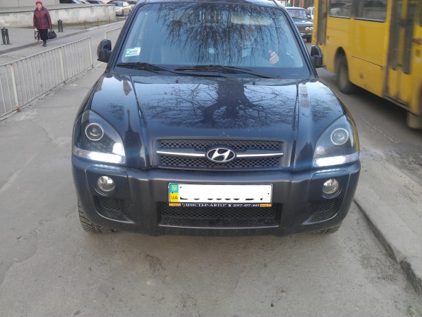

Сьогодні знайомому зробили людську оптику на Hundai Tucson.
Фари розбирались і повністю задувались в чорний матовий колір, вставили бі-лінзу + ксенон на 5000К. Габаритами тепер служать ангельські очка, а на місце де був рідний габарит всунули поворот, а на місце рідного поворота всунуди DRL. Вийшло ніби не погано, ось пару фото.
