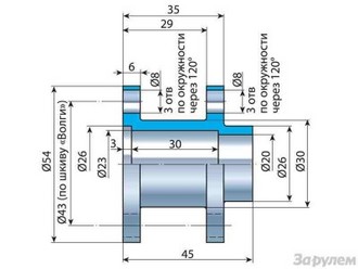

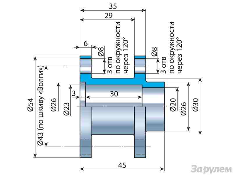

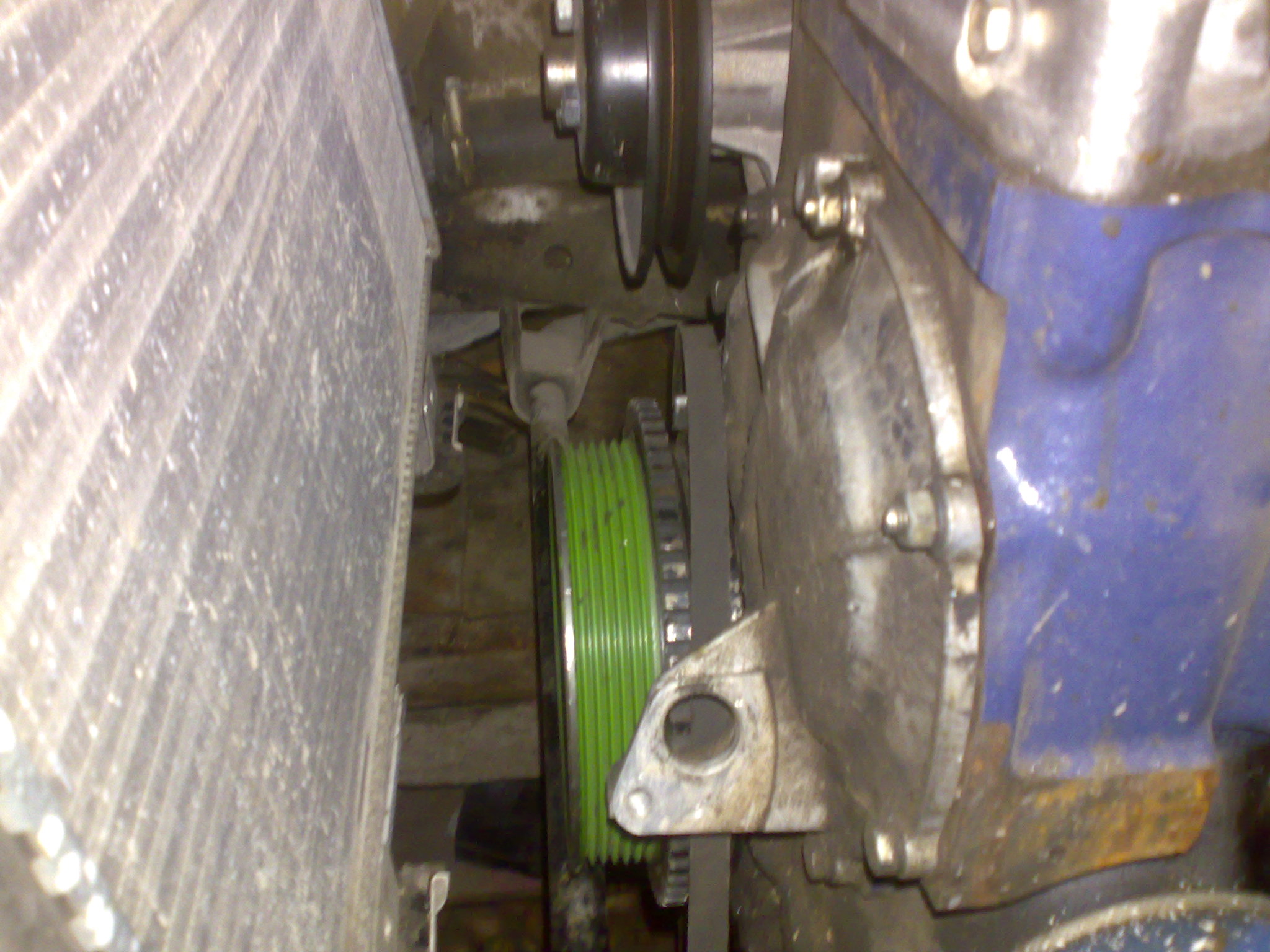

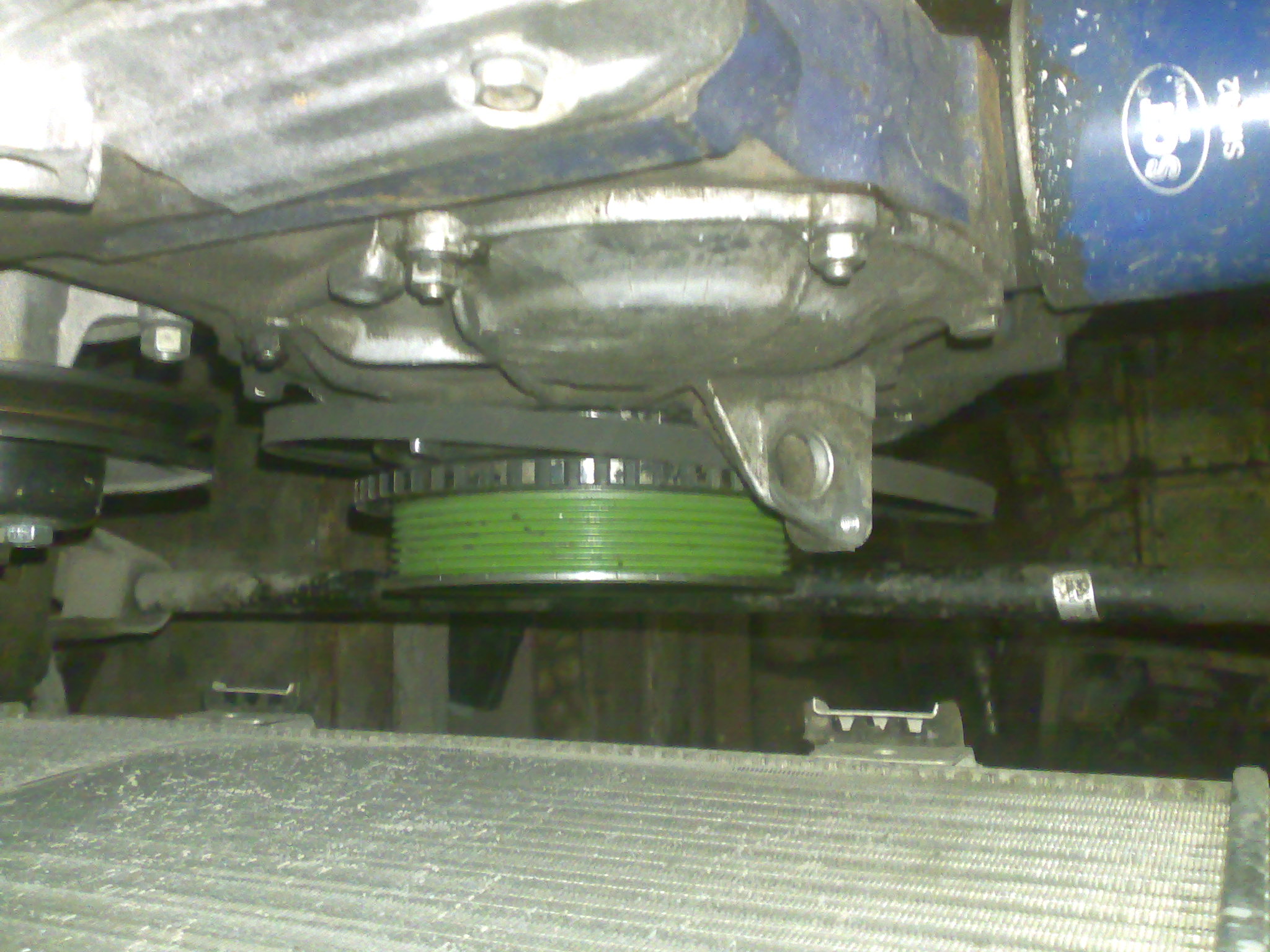

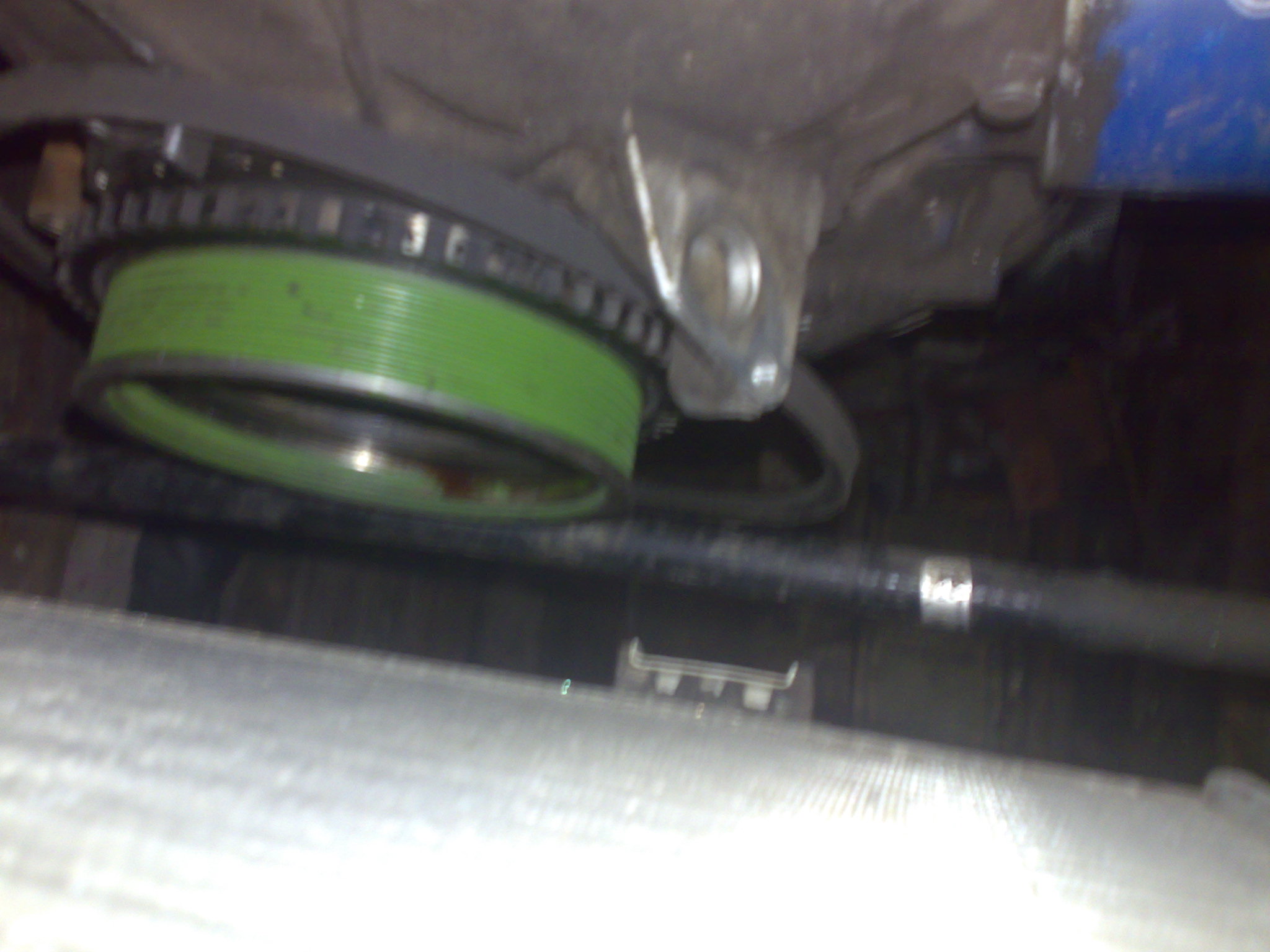

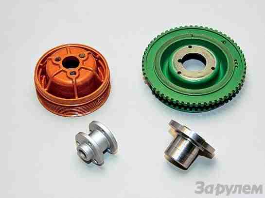

всьо шо робив оказалося до одного.............а саме шків генератора,шків коленвала,шків помпи...

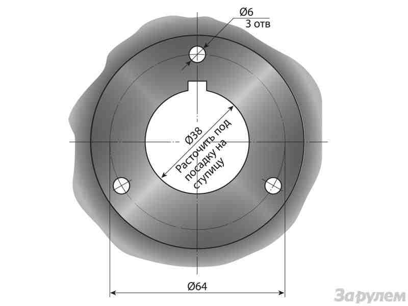

взяв рідний шків(коленвала)і повіз токарю шоб залишити ремінь рідний на помпу і генератор!!!!!!виточили на шківу ше під полікліновий ремень(тойсть компресор получається незалежний)фото може вечером закину..........дороги назат вже нема)))))))а то шо непідійшло це потипу хотів переробити всю систему під полікліновий ремень(стаття і креслення на сайті за рулем).............одним словом закину фото поясню))))

Re: Компресор
Повідомлення akdi » Чет, 22 жовтня 2009, 21:01
вот пару фото з двох шківів кол.......зробили один .....за рахунок цього коспресор незалежний від генератора і помпи!

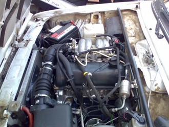

Re: Компресор
Повідомлення akdi » Пон, 26 жовтня 2009, 18:20
вот фото http://vkontakte.ru/album7058502_97694035 а то шось зависає комп як вигружаю їх...........................я просто в ах........ як воно валить!!!!!!!!!
є і мінуси верніше недороблення тре компік настроїти(не дуже тримає обороти і є провал)..........ніхто неможе його прошити((((((((
