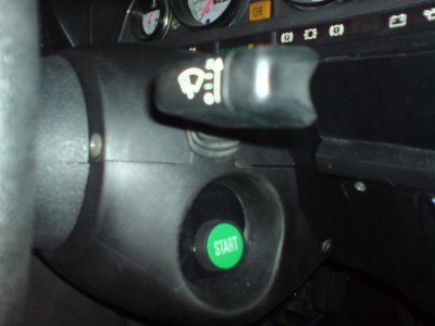

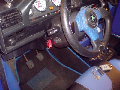

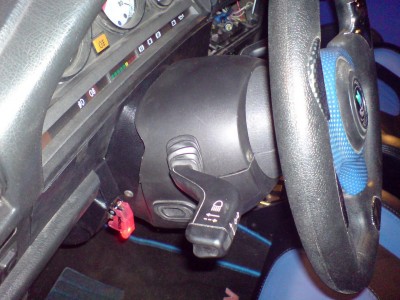

Все просто.
На Мазах Камазах є такі червоні кнопки. То кнопка виключателя маси.
берете таку кнопку, ставете. дроти які ідуть на стартер пускаєте через неї і все.
Зробив так татові в машині.вже більше пів року заводить так і все ок!! :angel

Roma_D, можеш зробити фотку як воно виглядає?
