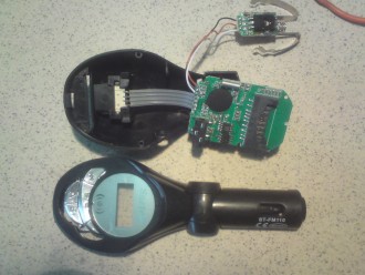

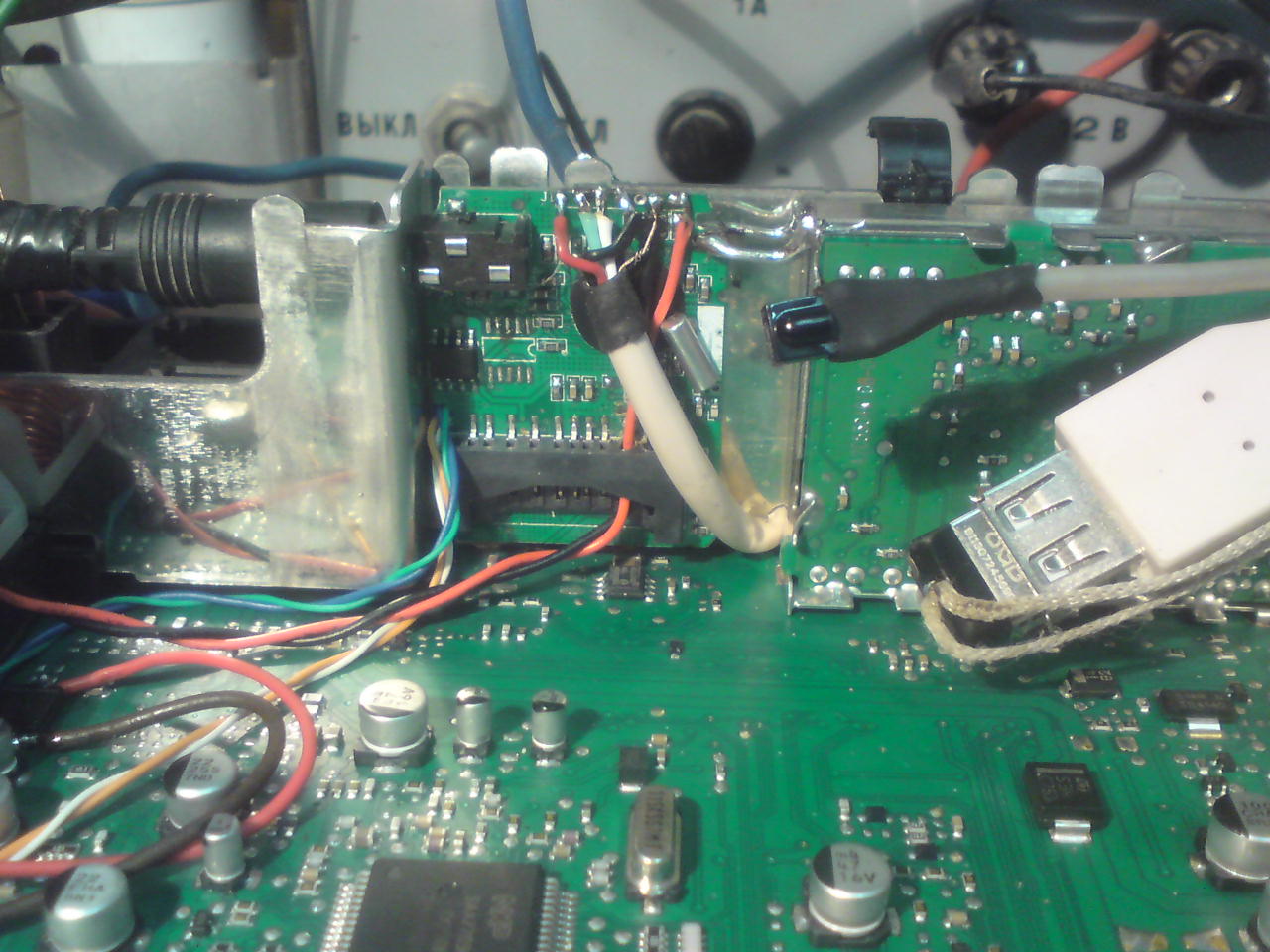

Далее разбираем трансмиттер и удаляем все лишнее- собственно микросхему передатчика, светодиод подсветки и часть платы... Ну не влазит :-)
Гнездо USB и фотоприемник ДУ выносятся на проводах, подключаются вчерашние кнопки и собирается все в кучу.

maisteroleg, лабає добре? тобто працює і кнопками перемиканням і пультом?

Насчет качества сказать не могу- в машину еще не ставили, а на столе магнитолка не включается. А кнопочки работают, на магнитоле только перемотка вперед и назад, остальное с пульта.
