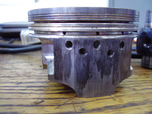

Если у тя такие поршня ,то там есть дренажное отверстие а если юбка закрыта ?,значит струя масла должна попадать на стенку цилиндра с загружаемой стороны поршня верно ?
Кстати на нём задиры видны пожже могу сбросить фото с умной книжки "KS" повреждение поршней / гильз + в которой написанно так же про смазку.

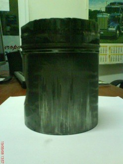

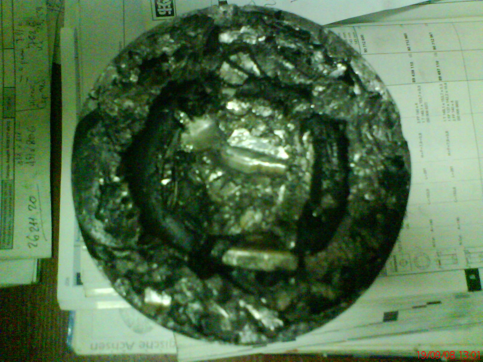

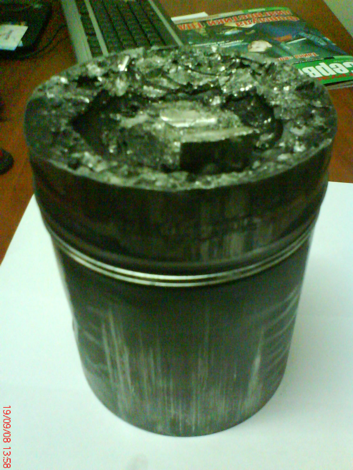

От и прилетело ко мне на раб.стол такое цудо неохлаждённое которое ещё и клин поймало в ВМТ после чего был полёт тарелки клапана в камере сгорания результат выложил.
