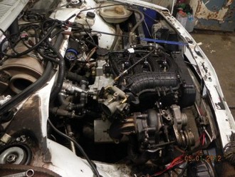

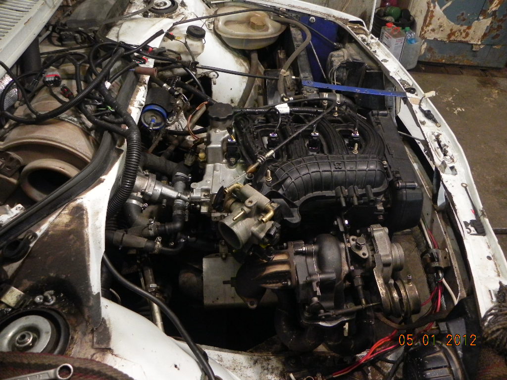

Повідомлення DOK 08 » Чет, 05 січня 2012, 21:41
Як же це довго впихати то що там не стояло,аж зло бере на один шлангочок по 3-4 години,кожен болтик підібрати,вродіби місця багато але вже кончилось,ще кулер і стандарт фільтер в корпусі з ДМРВ %)

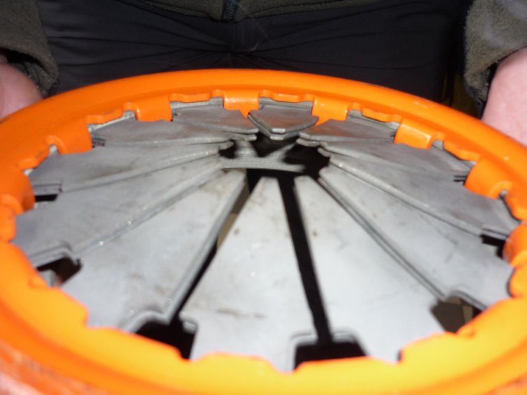

Пробег 1000км,сцепе пипец :first , корзина 2112,диск нива широкий было все новое ВИС,давка 0,4,
предлагают корзину с двойными лепестками,110 дол надо брать
16v И 0,4 бар для мустанга это предел для нормального водилы,дальше-экстрими и кардинальные доработки,у меня аж гайки стабилизатора на рычагах пооткручивались,но это пыль по сравнению с глазами водил инотазиков :shock

DOK 08 писав:Пробег 1000км,сцепе пипец :first , корзина 2112,диск нива широкий было все новое ВИС,давка 0,4,
кераміка тобі допоможе :)
який в тебе діаметер маховика ?
