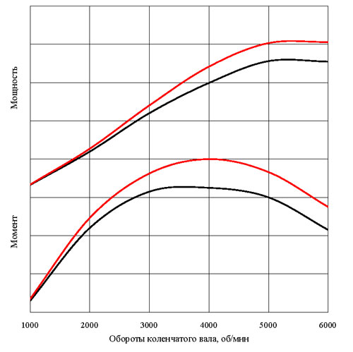

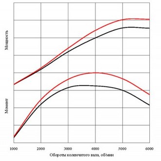

Выше RS - 54 выкладываю штатную версию(кому интерестно),и кто поможет не могу нарыть наложение кривых штатного и RS - 54 в мошьности и оборотах :oops

Black писав: Выше RS - 54 выкладываю штатную версию(кому интерестно),и кто поможет не могу нарыть наложение кривых штатного и RS - 54 в мошьности и оборотах
А ці картинки які ти виклав то вони чого стосуються ? бо ніякого звязку з потужністю, робочими оборотами і моментом там нема.

vovka писав:А ці картинки які ти виклав то вони чого стосуються
Поделился чем есть :) ,больш ни чего не нарыл (или не хотел нарыть :oops ).

Black писав:8V-274-107 / RS - 54 Почти в одинаковых данных[впуск 10,7 / 10,6выпуск 9,5 / 10,0
Вони цей графік фломастером малювали?

Black писав:Выше RS - 54 выкладываю штатную версию(кому интерестно),и кто поможет не могу нарыть наложение кривых штатного и RS - 54 в мошьности и оборотах
http://www.master-motor.ru/cams/index.p ... =2110&id=1
Це ММ54, але вони майже однакові.

нащо вам здалися ті графіки. На графік впливає все - голова, карбюратор, вихлоп і НАСТРОЙКА!. Ситуація може бути абсолютно інша чим на картинці.
