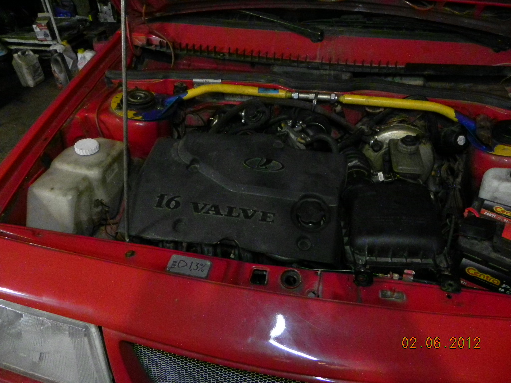

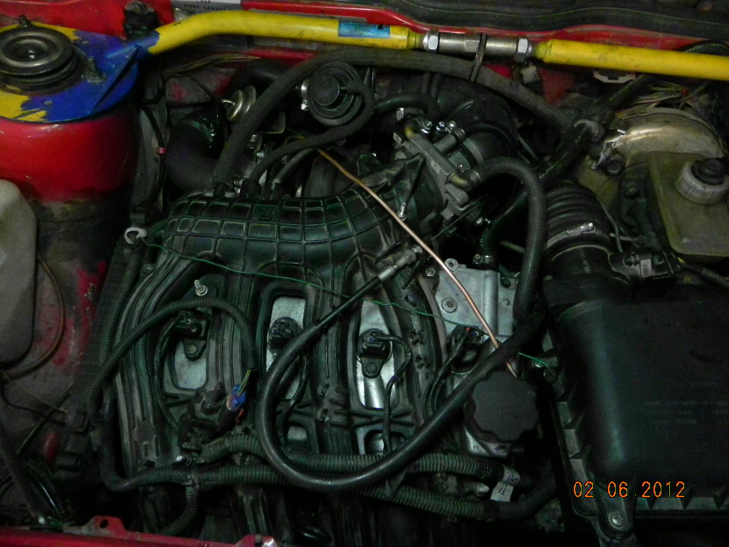

Ще один мій літачок-1500 16v все стд.поршня от 21124 1.6,этим понизил степень с 10.5,до 9.6,маленькая турбинка ихи-18,волго форсы,дмрв,без кулера пока,хочу попробовать может и не понравиться,Высокая с\ж и детская турба +надув 0,4 бар с хх для низового трактора и экономии,чтоб 6 передачу волок
Сьогодні тільки перша заводка була,настроюсь відпишусь
