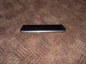

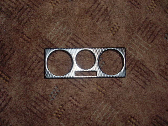

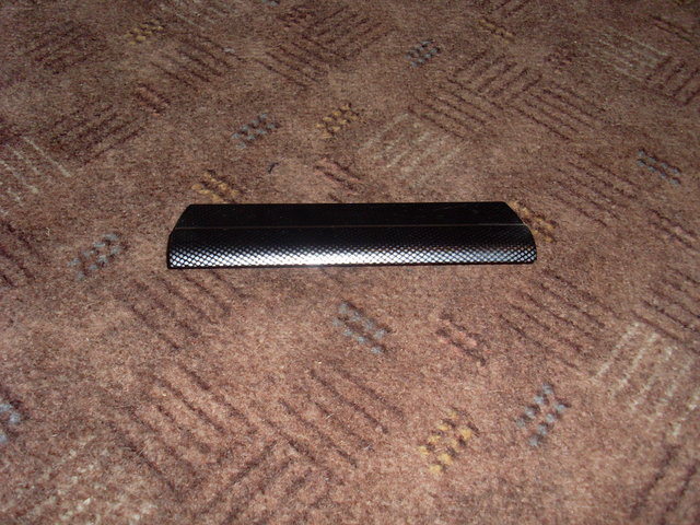

Найшов на форумі як красити краскою під карбон))))
1.Чистим деталь.
2.наносим на нього 2-3 слоя чорної краски.
3.берем "москітну сітку" та-та ту саму від комарів) накладаєм на деталь.
4.після того як деталь акуратно огорнута сіткою красим срібним балончиком в 1 слой.
5.забираєм сітку і даєм просохнути і покриваєм лаком,бажано в кілька слоїв.
ву-а-ля і готово)
коротше кажучи я не впевнений в цій методиці просто побачив і вирішив поділитись з вами! на фотках вроді ном виглядає,але не було макро знимків і я не можу сказати як то буде дивитись з малої відстані!!!???? :sing

3 і 4 фотка це не плівка :) .

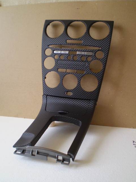

ціна хорошої 3D плівки під карбон значно дорожча чим ти десь бачив :D
Це зроблено у Львові

і вартувало паритись?

majestic писав:як то буде дивитись з малої відстані!!!????
по-моєму, хреново...

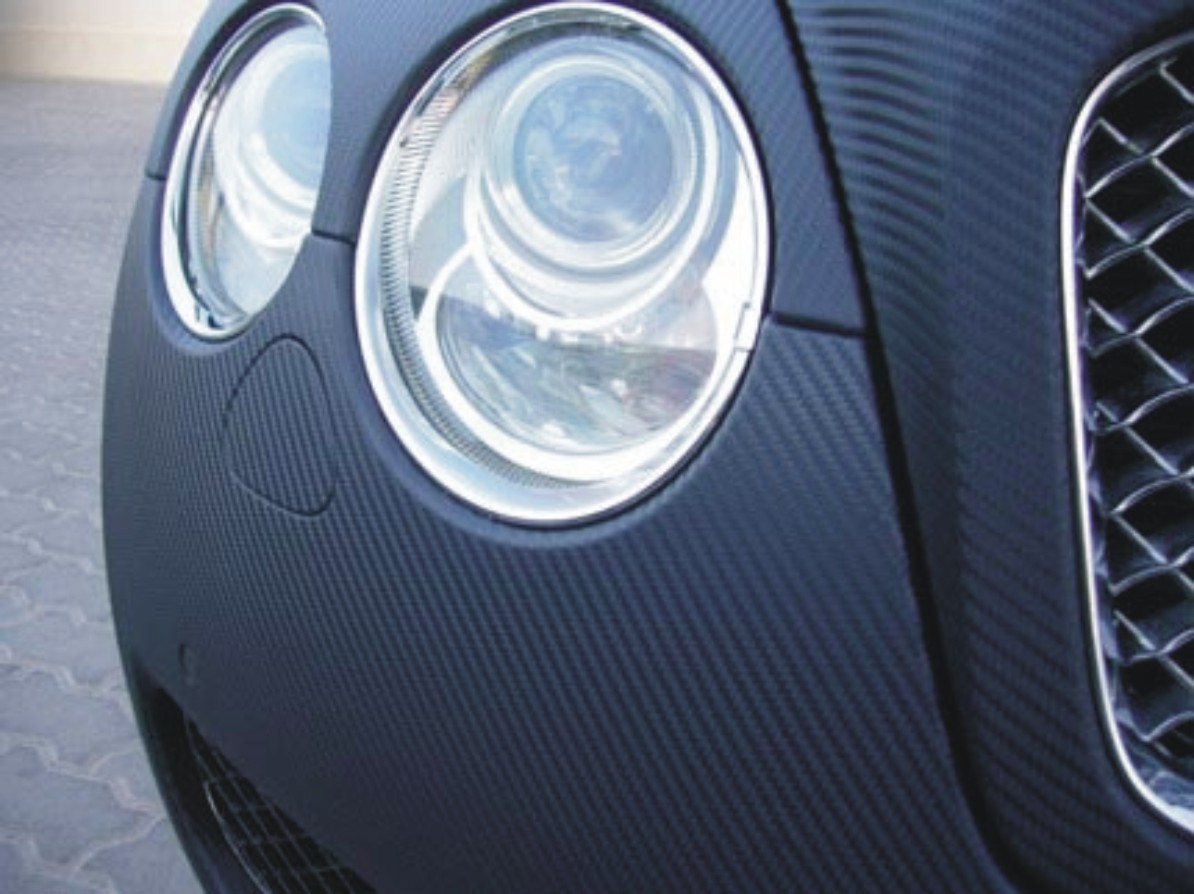

Людина питала поради,а не твоє особисте враження(ти хоть бачив як виглядає з малої відстані вживу?)
Саме про стайлінг і йдеться ,ні хто не писав про облегшення салону для участі в драгу :D
вгадай яка машина ?
Я не думаю що власнику цієї машини не хватає на карбон :)

Tim, на фото вазівська "шістка" ? :D
По питанню плівки : виглядає не під карбон а як карбон !
