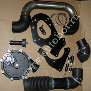

хто шо про це скаже?
Re: Компресор
Повідомлення Fobos » П'ят, 09 жовтня 2009, 16:31
Я скажу, це патрубки, шпильки, прокладки якісь і ще пару якихось хреновин. Що ще хотів взнати?

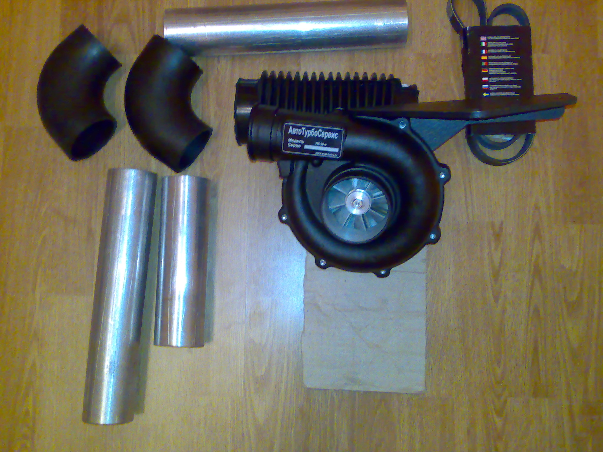

вот ше фото
Re: Компресор
Повідомлення Fobos » П'ят, 09 жовтня 2009, 16:48
І що? Поясни, що ти хочеш почути?
