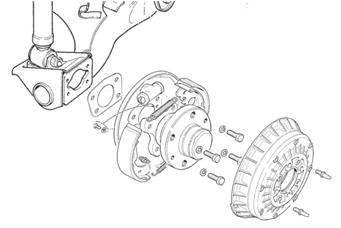

Повідомлення Black » Чет, 05 листопада 2009, 13:10
для переднеприводных автомобилей ВАЗ всех модификаций.
AP08-2914030
Назначение: увеличение допустимой скорости движения в повороте, то есть при прочих равных условиях занос задних колес наступает при больших скоростях или при более крутом повороте.
Результат: улучшение управляемости при динамичном маневрировании. Ввиду снижения максимальных нагрузок на колесо, повышенный износ шин отсутствует.
Применяемость: Все переднеприводные автомобили ВАЗ - семейства SAMARA, SAMARA2, LADA, PRIORA, KALINA и их модификации.
Эффект объясняется направлением сил: с проставками суммарная сила, действующая на автомобиль меньше т. к. силы действуют в разные стороны - вычитаются, при установленных проставках (слева). Без проставок силы складываются - сила, тянущая автомобиль наружу поворота увеличивается. Угол 1 градус является оптимальным для использования на дорогах общего пользования. Для спортивных автомобилей этот угол может быть больше, в зависимости от дорожного покрытия и вида соревнований.
Вопрос: кто что слышал или тем более ставил на свою машинку такое ,хотелось бы почитать мнение.

Поставив, потестував - зняв. Ефекту не відчув. Хоча дехто з знайомих задоволений. По вивченню питання - працює повноцінно тільки на незалежній задній підвісці.

По тому что есть данные на восмёрку были поставленны проставки в 25 мм очучение водителя по его словам что разширение зад.колёстной базы дало результ устойчивости ,правда ещё его хочу помучать за угол завала.Просто 1 резюме для меня маловато будет.

Black, Наскільки я розумію, цей девайс працює в пікових ситуаціях? І доцільність в місті є некоче великою?

При установке проставок, кроме того, увеличивается колея задних колес на 14 мм, что также улучшает устойчивость. При ресурсных испытаниях на автомобилях ВАЗ-21106 увеличения износа шин не наблюдалось.

Я вот то ж пытаюсь пока разобраться!Но думаю не на столько пиковых ,как просто более чётким и устойчивым заходом кузова в поворот.
Ну за логікою, ширша колія, більша стійкість і менший наклон в повороті, взимку також мало б позитивчик додавати.
Re: Проставка зад.ступицы.
Повідомлення Black » Чет, 05 листопада 2009, 14:32
Bober 2114 писав:Ну за логікою, ширша колія, більша стійкість
100 %
Bober 2114 писав:і менший наклон в повороті
Не тут фишка в другом.как я понял что при загрузке внутреннего колеса в незначительном повороте покрышка за счёт минусового развала ложиться ровно на полотно,другими словами за счёт проставки компенсируеться соприкосновение покрышки колеса в повороте.Ща поковыряюсь может рисунки надыбаю.

Хто має пишіть. хоча ефект самовнушенія (як то буде по українськи хз) ніхто не відміняв.
З мінусів. Різкіший зрив зад. осі.
