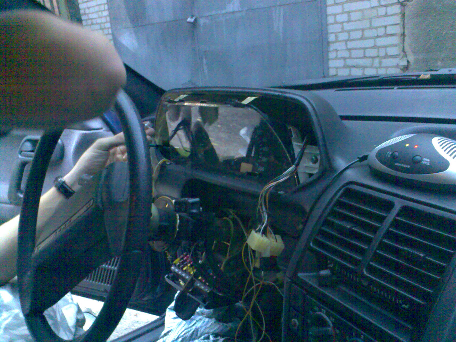

всім привіт,згадав стареньку ......машину і згадав шо ставив там запуск з кнопки.............................але то було все дуже примітивно,на рівні школи............1 кнопка включає запалення,а 2 крутить стартер.................
мінус був один машину міг завести любий хто найшов б ті кнопки,але там стояв блокіровка руля............так шо було недуже страшно!!!!вот подумав як би то зробити..........так шоб заводилася з 1 кнопки та і за участі радіо каналу.............сидить власник за рульом-завів.....................нема власника........тицькай хоч 1000раз........нічого небуде............є в когось хоч якісь варіанти????
думаю ше кілька місяців тицьканням ключа в замок............і замку запалення буде вже-смерть..........такшо час для поміркувань є :sing
