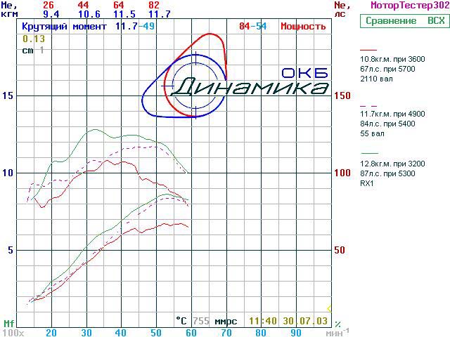

Повідомлення vovka » Пон, 28 серпня 2006, 19:19
Вот ВСХ такого валу як в мене.
Детальніше тут.
http://www.streetracing74.ru/modules.ph ... nt&sid=216
Щоправда недуже відомо з якого мотору цей ВСХ, так як на валу від 2110 всього 67 сил максимум. Значить це з мотору 1.3.
З іншого боку в прибавку в 20 сил не віриться. Я думаю 20 сил - це було б більше чим різниця в 1 сек до сотні.
Графік реально відображає роботу валу. В мене десь так і є. Машина починає їхати з 3500.
Момент теж напевно подібний, так як я не помітив такого щоб пропав низ, що і видно з графіка.
А вот те що є смисл крутити тільки до 6000 це трохи несподівано.. Треба треніруватися переключатися по новому..
