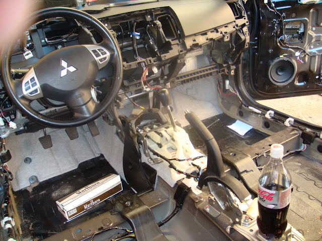

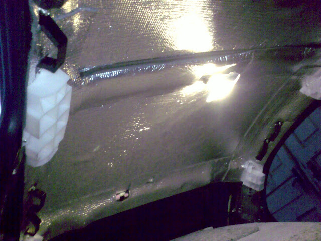

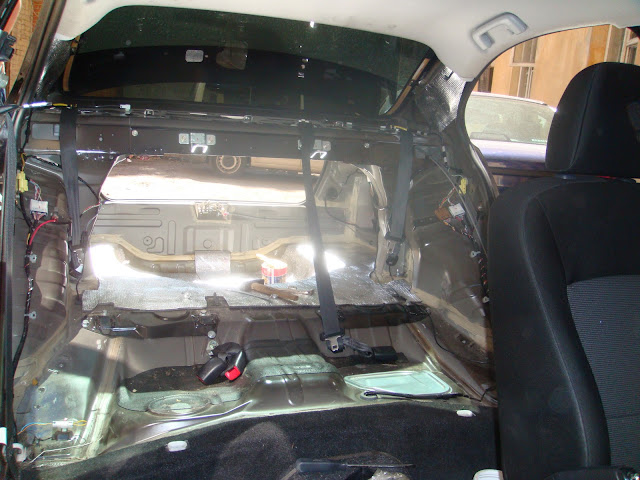

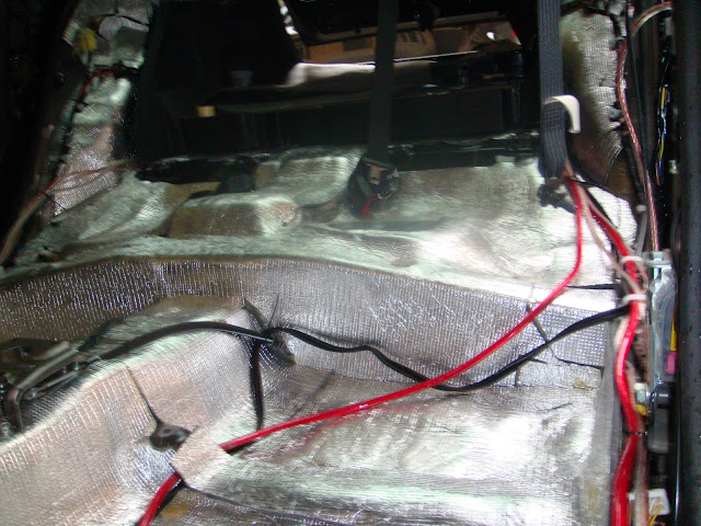

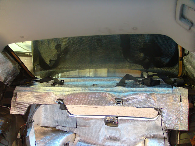

Стаття для тих коло не влаштовує заводська шумоїзоляція, але не має можливості витрачати гроші на дорогі матеріали
Не знаю які особливі властивості має спец. автомобільна шумоїзоляція.....але в розпал кризи(сер 2009року)...я не мав можливості витрачати шалені гроші(мені озвучили 1000ує за всю машину) на шумоізол...але вже голова боліла від зайвого шусу(хто їздив на мітсу той знає).....тому було вирішено:
1. робити все самому
2. використовувати бюджетні матеріали
в якості шумоізоляційного матеріалу використовувалась будівельна шумоізоляція товщиною 4 і 8 мм.....і суперклей під назвою "88" (ціни точно не памятаю..але на всю машину я витратив 500грн)
Для всіх скептиків скажу - ефект вражаючий...я навіть сам такого не чекав від того матеріалу
фотозвіт(без коментарів)

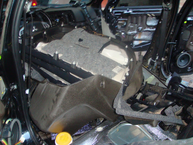

andy_m писав: і шо ж то за така будівельна шумоізоляція - можеш пояснити?
я не знаю де точно викор. для саун точно....вигляд подивись на фото де астра з сідушкою і запаскою...і на наступній є в куті рулон змотаний...це вона

і я там був, кока-колу пив :D :D :D

А з пластмасою щось робив? Бо вона теж дуже тарабанить в таких Ланцерах.

asteroid писав:і я там був, кока-колу пив :D :D :D
значить буш мну помагав як потепліє

Прокоментую все таки чюток більше ніж про колу :)
Матеріали +-6 метрів 4 мм шумки, +-8метрів 8мм шумки
3 літри 88 клею по 50-60грн літр, разом з пензликами і шумкою потрачено було в епіцентрі близько 800 грн а не 500 як написано у першому пості.
Клеїти треба на вулиці, якщо в приміщенні то будуть мега глюки від випарів клею, ми 4-ри дні клеїли на вулиці, правда в жару, то під вечір мені вже й пити не треба було нічого алкогольного, ітак було прікольно :D
Процес повністю зайняв 5 днів, хотів собі таке ж зробити, но по завершенню Гікса в мене пропав інтузіазм ібо я [цензура] конкретно.
Піс :santa
