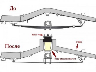

Найшов таке, але покишо не уявляю собі як таке внедрити
взято звітси http://svyat-black.ru/964

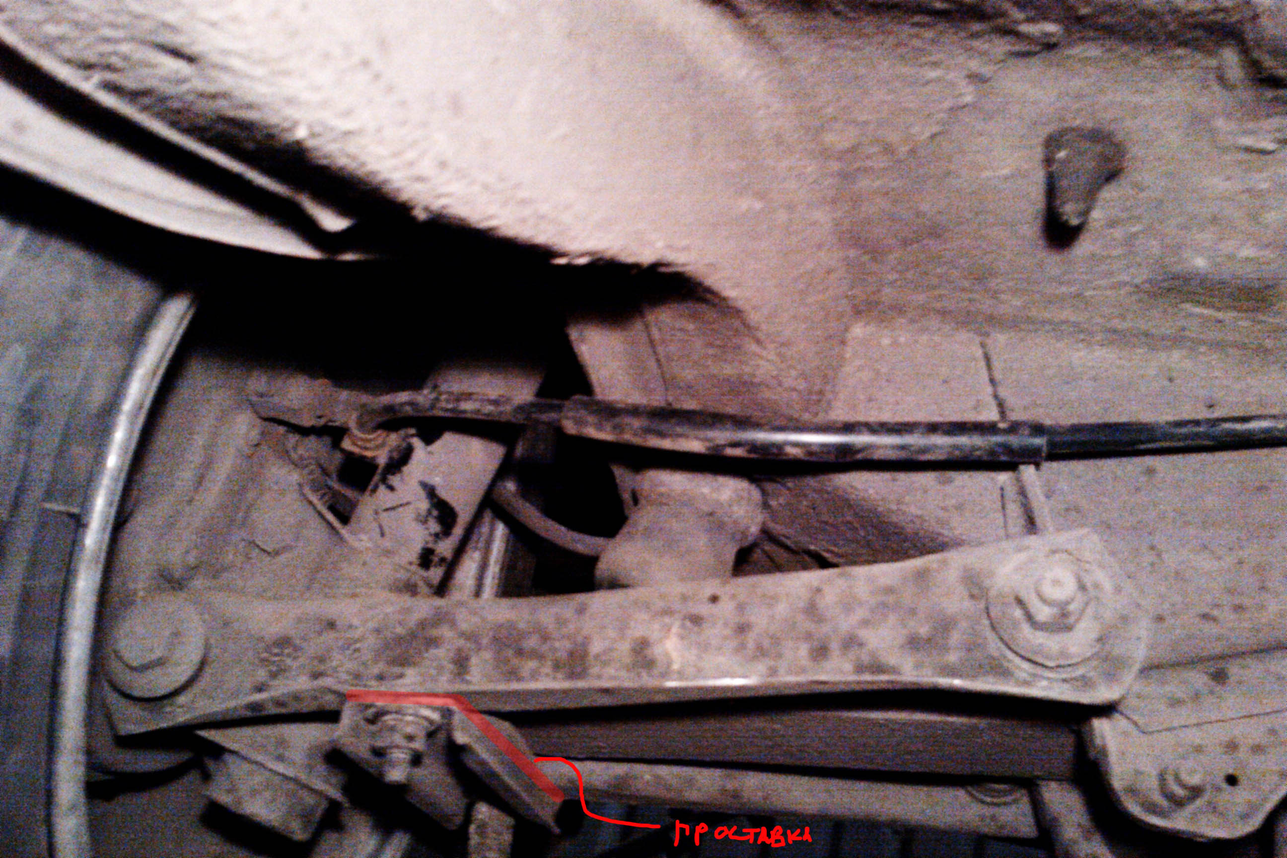

беруться довші стремянки(підбираєш або робиш на замовлення),між мостом і ресорами ставляться проставки потрібної товщини.Елементарно.
а виймати рессорні листи то повний брєд,потім машина буде як холодець..

це вже веселіше, справді елементарно звучить,
але ситуація в мене така. То шо проставку тут давати, але тоді потрібно робити упор для ресори чи як? я правильно зрозумів?

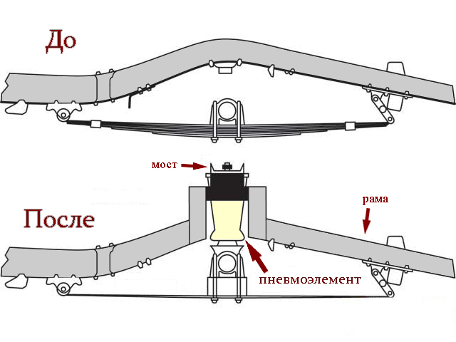

розглядав варіант з тим вирізанням ланжеронів.... це не чушня якась. це так роблять. просто при заниженні міст впирається в кузов. ланжерон треба просто обвести над мостом... буквою "П"
доречі, такий варіант бачив на Драйв 2 ру.....
TIGER-NIGER
Повідомлень:3951
Re: Заниження на ресорах
Повідомлення TIGER-NIGER » Нед, 20 лютого 2011, 01:56
http://www.drive2.ru/cars/gaz/24/2401/o ... 5109/#post
вот !!!! найшов ту тему.....

TIGER-NIGER писав: розглядав варіант з тим вирізанням ланжеронів.... це не чушня якась. це так роблять. просто при заниженні міст впирається в кузов. ланжерон треба просто обвести над мостом... буквою "П"
От саме. В такому випадку мені треба прощатись з задніми сидіннями, там все впритик, це рішення для купе, купе зробити краще купити відразу купе
