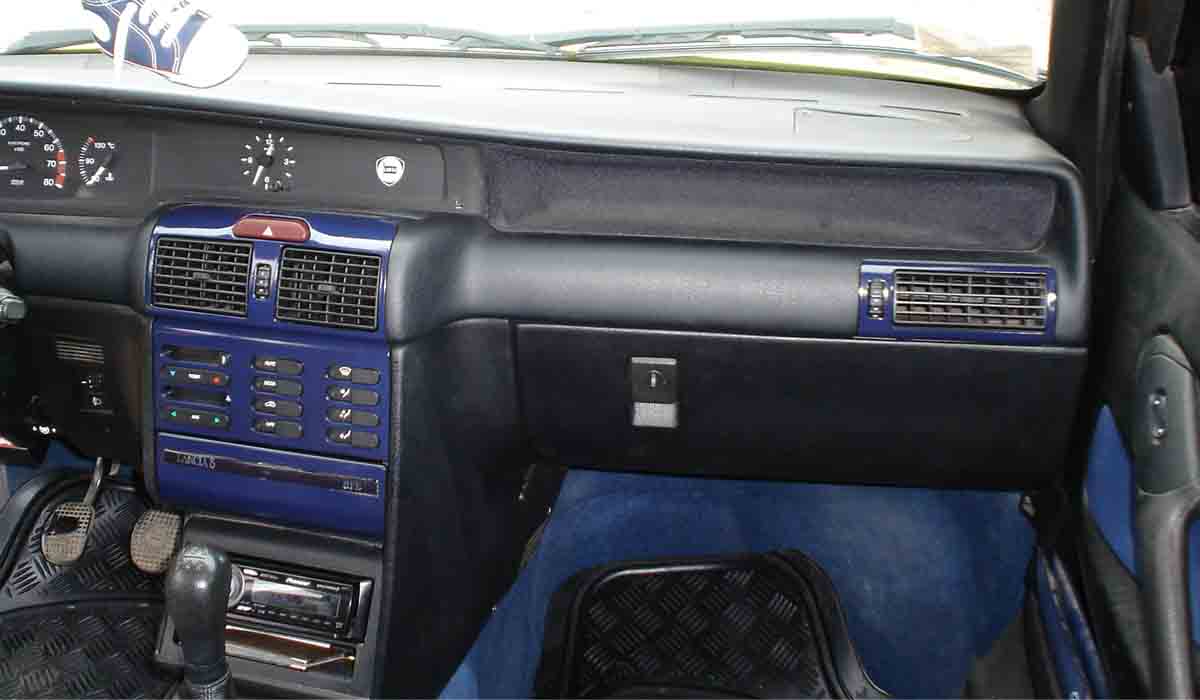

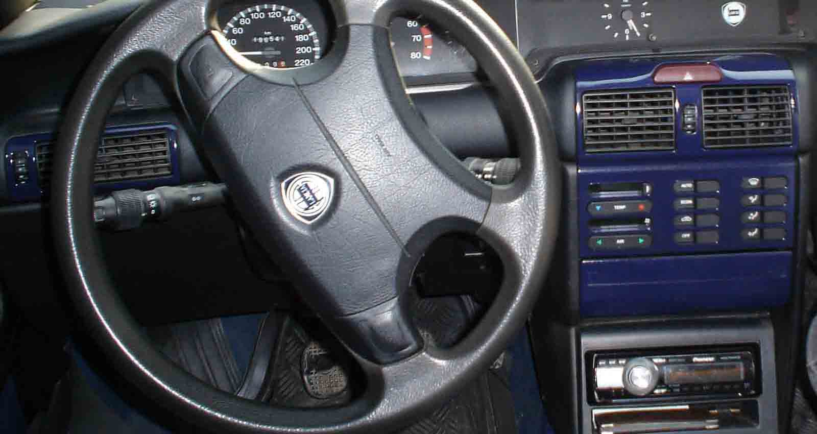

Повідомлення Ambaluk » Сер, 04 жовтня 2006, 02:03

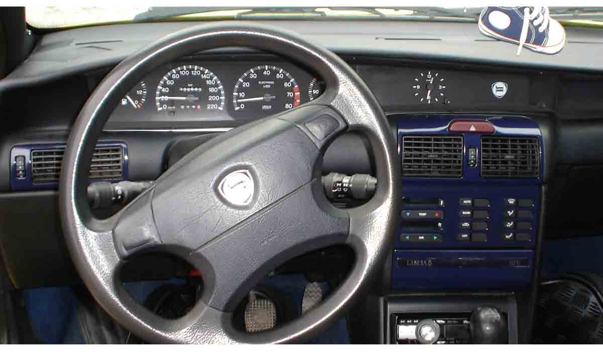

Колір темно-синій в тему кольору салону :)
t.r.v
Повідомлень:580
З нами з:Вів, 25 квітня 2006, 09:45
Авто:2114
Повідомлення t.r.v » Сер, 04 жовтня 2006, 08:39

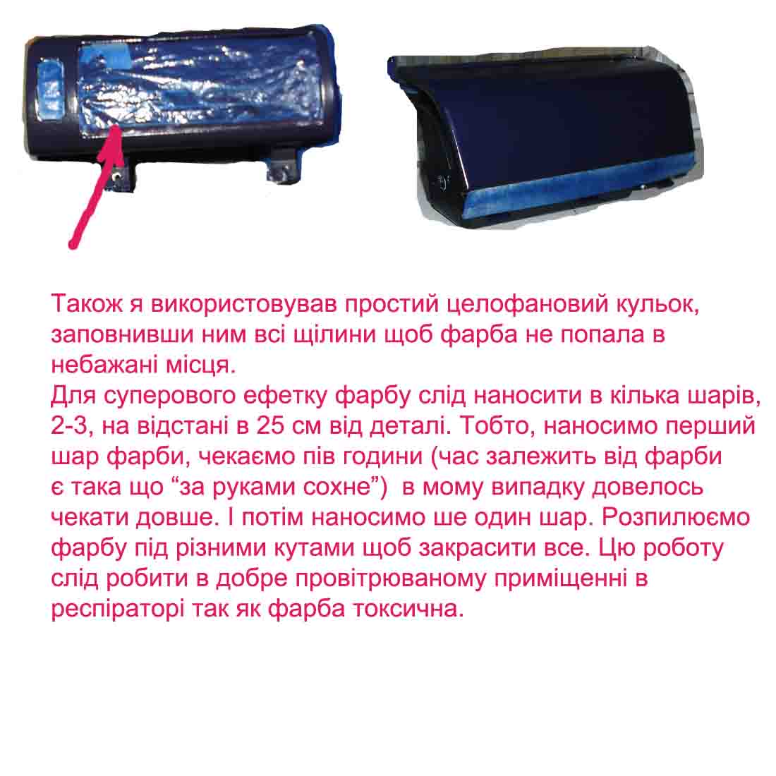

Чим малював? Простим балоном? Покривав лаком?

Повідомлення illi4 » Сер, 04 жовтня 2006, 08:40
хфото панелі разом з салоном в студію

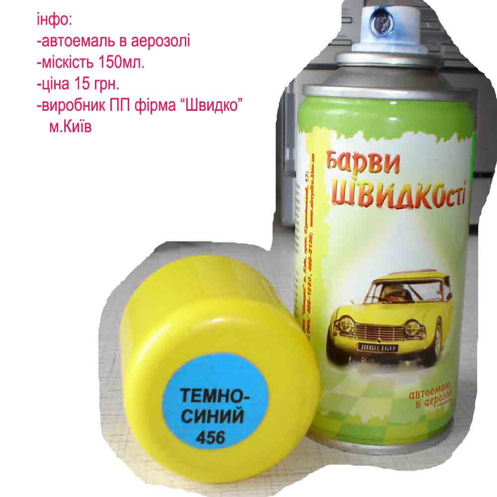

Повідомлення Ambaluk » Сер, 04 жовтня 2006, 08:54
t.r.v
Балоном,але не простим, спеціальна автомобільна краска, після неї не треба лаку. Вона сама блистить.

Повідомлення Ambaluk » Сер, 04 жовтня 2006, 08:55
illi4
сьогодні будуть кращі фото...

Ambaluk

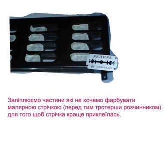

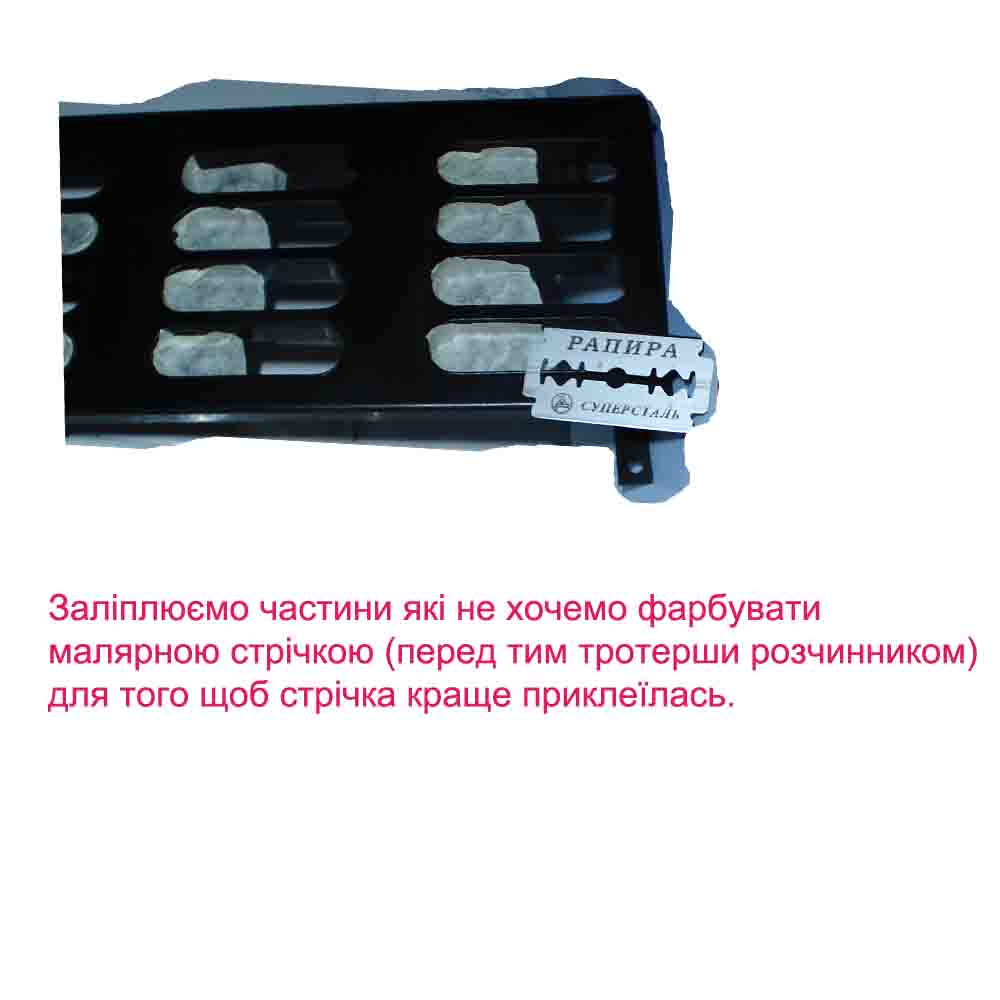

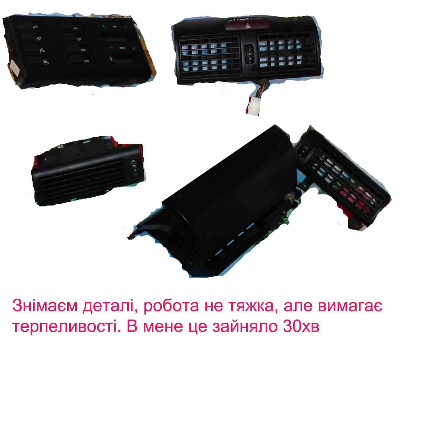

напиши як називається фірма виробник балону! Опиши весь процес перемалювання, скільки днів чи годин сохло, скільки слоїв фарби треба наносити, чи треба обезжирювати поверхню, шо то за церата на фото, шо ти нею обклеював деталі, проста якась чи спеціальна??? Цікаво всетаки! А фотки то таке, кінцевий результат! ;)

Все, прошу вибачення, вечором все відредагую і напишу...

Повідомлення yes » Сер, 04 жовтня 2006, 12:13
Все равно надо вскрыть пару слоев лака ,лучше будет держатся. У меня панель уже третий год покрашена и ничего.

Повідомлення Ambaluk » Сер, 04 жовтня 2006, 14:15
yes
дякую за пораду, наступного разу обовязково покрию лаком.

Ambaluk
Дякую за детальний опис! Дуже пізнавально, може і собі таке зроблю!
