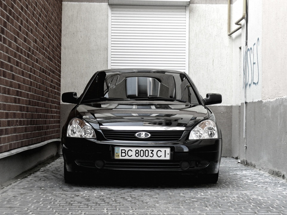

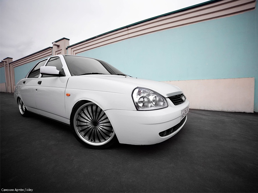

Вот знайшов ще 2 варіанти:
http://www.drive2.ru/cars/lada/priora_h ... 3494/#post
http://www.drive2.ru/cars/lada/priora_h ... 5170/#post

то шо ти скинув колхоз повний...
