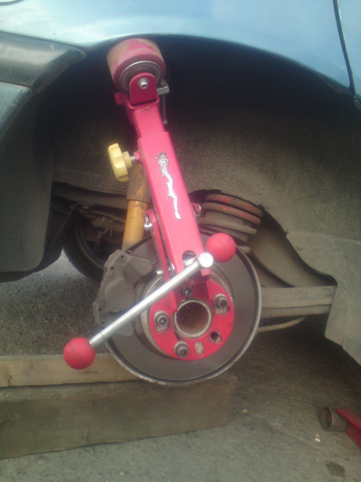

приїхав чудо апарат для розкатки арок! ціна послуги 100грн з одного авто!
в чергу записуватись тут, або дзвоним домовляємся! можна в мене на монтажі розкатати, донкрати є!

як сильно воно розкатає звичайні арки ???

реально, наскільки воно сильно розкатає??? воно тільки бортік загне, чи ше реально там на 1-2 см розкатає арку??? бо якшо тільки бортік, то в мене позваоду зпереді він "закатаний" ззаду хіба можна. бо я б хотів по максимуму розширити, так шоб на майбутнє було :oops

VeRMyT писав:як сильно воно розкатає звичайні арки ???
якщо немає сварки то наскільки в тебе сили хватить, можна викатати дуже сильно, тільки поведе крило, в мене трохи повело!

я собі спочатку так і зробив! але рівно тяжко вистукати, а тут все просто! доречі роллер на монтажі!

якщо чесно цим станком нічого толком не зробиш треба розварювати арки і тоді добєшся ефекту!

ну незнаю наскіськи розкатати, але завальцувати внутрішній бортік можна ним

Denjeroys писав: якщо чесно цим станком нічого толком не зробиш треба розварювати арки і тоді добєшся ефекту!
ти чесний, ти хоч в руках його тримав, користувався??? звідки такі заяви??
b_andriy писав: ну незнаю наскіськи розкатати, але завальцувати внутрішній бортік можна ним
арки розкатуються настільки сильно наскільки хоче власник, головне правильно користуватись інструментом!
п.с. роллєр на монтажі, хто наступний?? вже 5 машин розкатано 8-)

Кто в руках не держал - тот и пишет х...ню! Станок разкатывает на ура, главное чтоб силы хватило, а разкатать можно очень неслабо и ничего не надо разваривать :beer

а можна якесь фото максимальної розкатки тим станком???

Фоток нету, хочешь встретимся посмотришь, причем это не максимум
