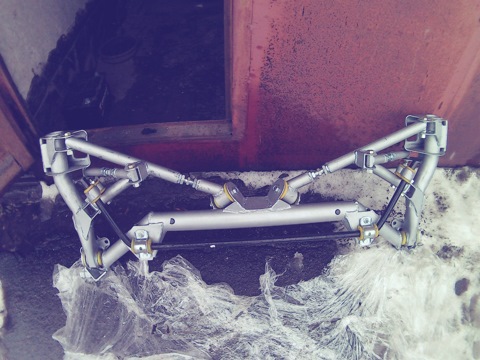

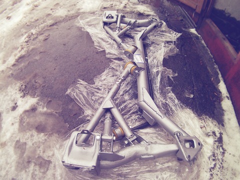

Переглядав деякі новинки на драйві і найшов досить цікаву тюнінг запчастину для 08 і далі сімейства. Зрозуміло що це самороб але виглядає дуже якісно і продумано зроблена, можливо хтось шукав або цікавився такими речами , тому кидаю фото і посилання на джерело.

цікаво, як воно в дії, особливо робота амортизатора і пружини, бо тепер рухи важелів в іншій площині :surprised ....
думаю що додатковий с.б. в ділянці кріплення до кузова не був би зайвим.

ричаг кріпиться в різних площинах .по ідеї буде розбивати сайлентблоки,а непідрнсорна масса можливо і важча як завод .короче якшо то самопал не протестований вв різних умовах то-х-ня ,як би вона не виглядала

воно з заводу вириває ,а тут ше більша нагрузка %)

така підвіска стоїть на ралійних 2112 суперах,так шо вона протестована
