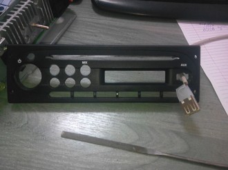

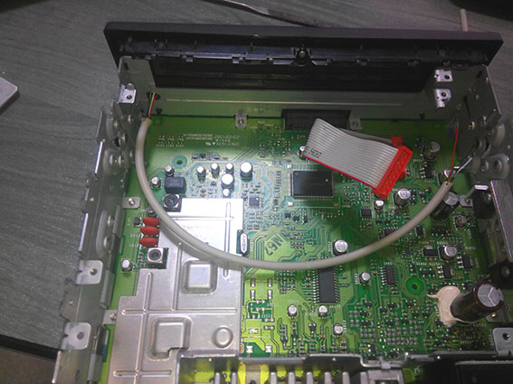

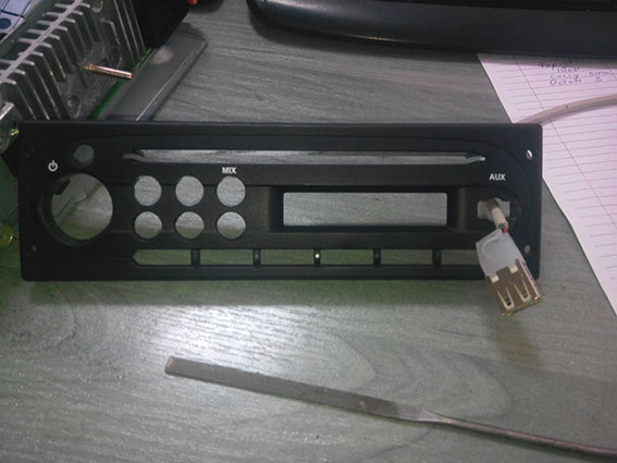

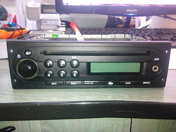

- Поки я ще не оприділився з Android 2 din - магнітолою - вирішив припаяти юсб без лишніх дротів по всій машині. Задача була в компактності, чуть якості і жодних дротів.
- Коротко - писати багато не люблю.
- Використаний інструмент.
- Викрутка
- Кусачки
- Квадратний натфиль
- Роз’єм типу джек + ЮСБ
- Паяльник, припой
- Фм модулятор.
Бюджет - 55 грн.
- Типу магнітола рено кенго 2

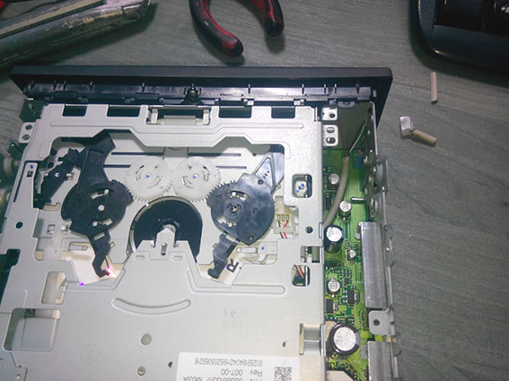

Розбираєм - виймаєм СД привід

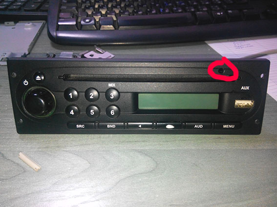

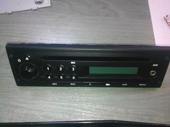

- Вирізав натфильом дирку під юсб.

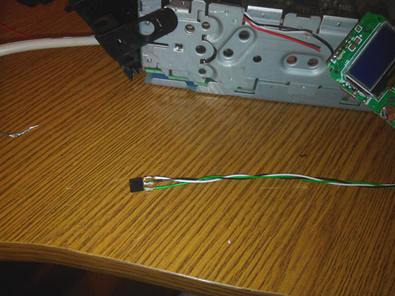

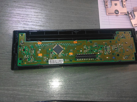

- на передню панельку вивів приймач, для управляння з пульта.

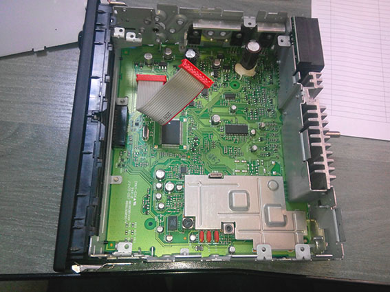

впіхуєм в вільне місце платку

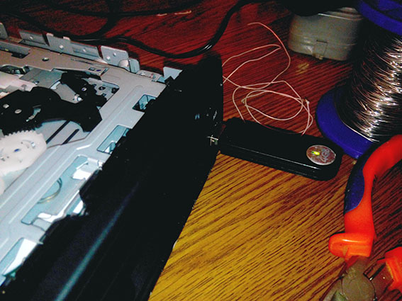

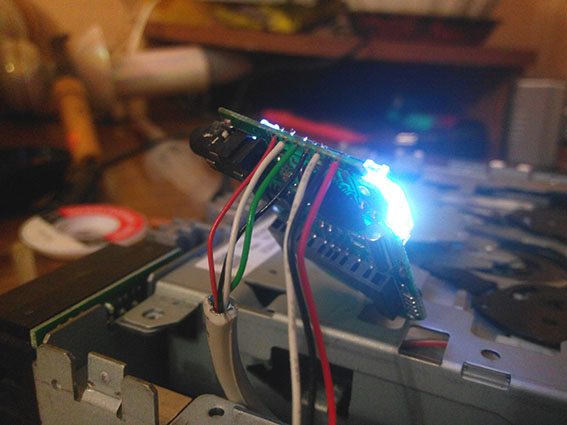

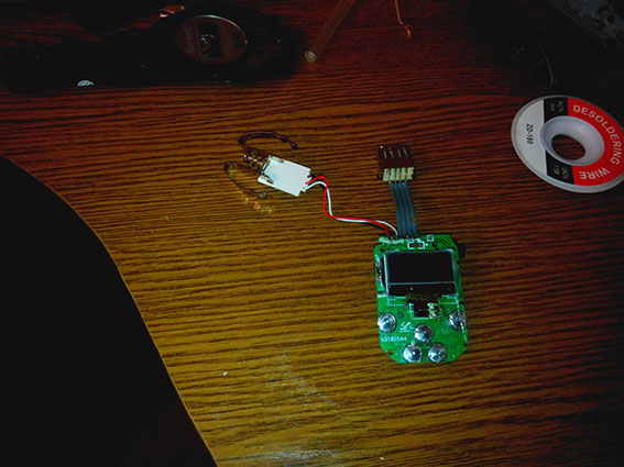

сам модулятор в розібраному стані
припаяв юсб до модулятора.
вуаля - все запрацювало.

C#@O$, Класно зробив. Маю фм-модулятор, може собі таке забацаю... А +/- ти з магнітоли брав?

hitlos, все остальне з пульта. Так живлення з магнітоли.

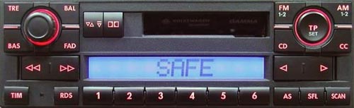

Хто може зробити AUX на VW Gamma 5?

Інженер писав:Хто може зробити AUX на VW Gamma 5?

jetros, в мене такий самий майфун... шось ніхто не хоче зробити мені AUX :|
