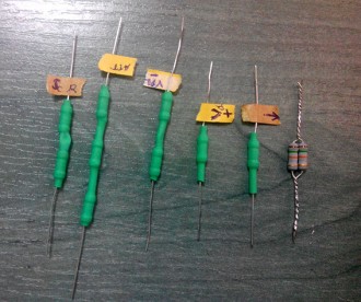

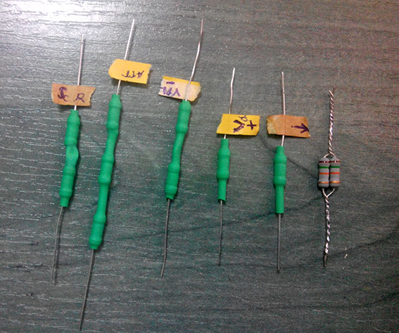

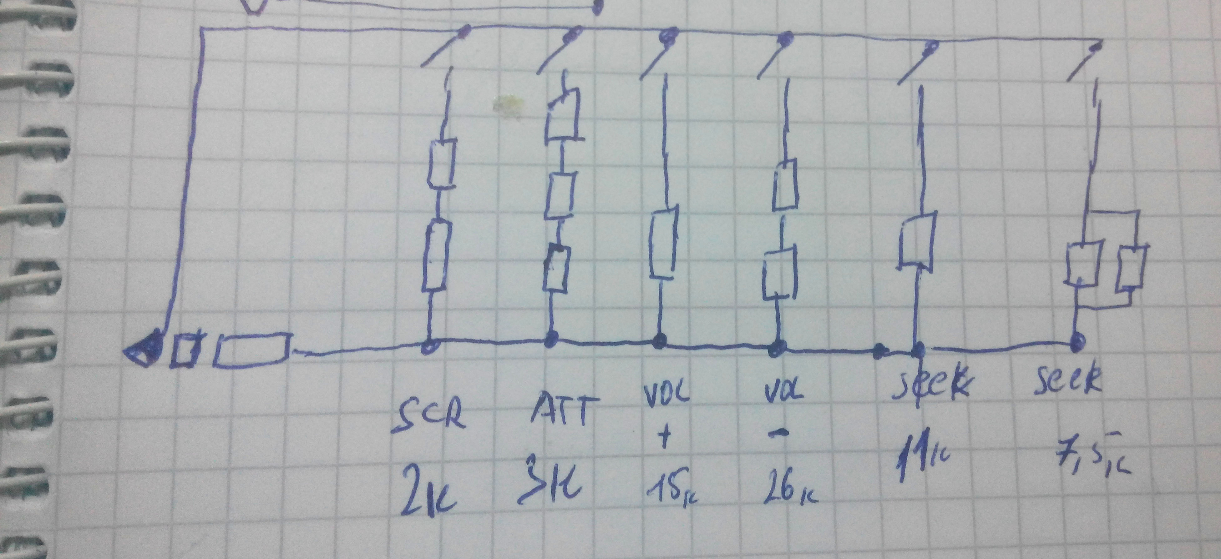

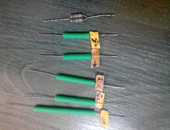

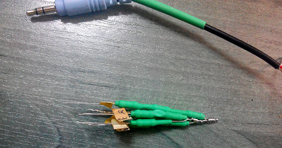

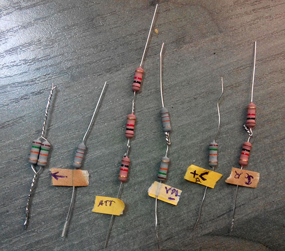

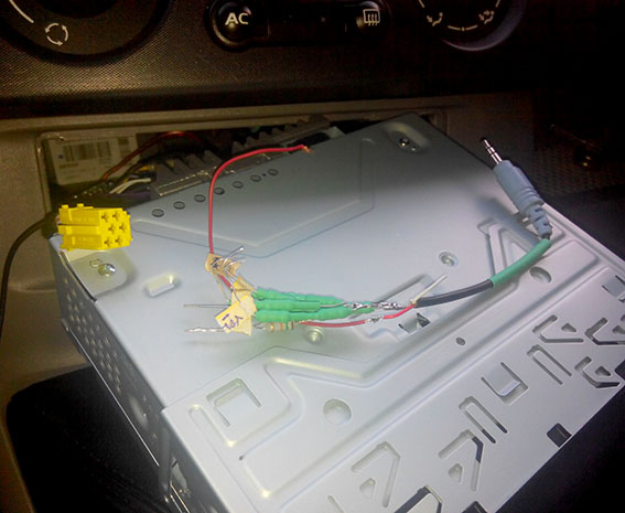

- Після заміни магнітоли залишилась стара звичка в користуванні штатним ручним управлінням. Було вирішено підключити управління до магнітоли Pioneer. В ньому використовується резистивне управління тому все дуже просто.
- Діапазон опорів для команди в піонері описується в межах:
SCR - можна ставити резистор від 0,5 о до 2,5 Ком.
ATT - 2,4 Ком - 4,7 Ком
-> - 6,7 Ком - 9,3 Ком
-< - 9,5 Ком - 12 Ком
Vol+ - 13,5 Ком - 19,5 Ком
Vol- - 19,6 Ком - 29,4 Ком

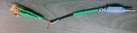

- Використаний інструмент
- паяльник - олово
- резистори
- джек
- термо кембрик.
Далі все по фотках сам процес: (незнаю куда фотки нормальні залити)
В двох слова попростіше - замикаєм джек різними опорами - і отримуєм різні команди на патіфоні - підключивши до стандартного джойстика.
Дякую - може комусь ще пригодиться.

C#@O$, молодець!!!
але щоб таке зробити треба щоб на магнітолі були пару коричневих дротів REM+, REM GND, яке буває тільки в мафонах вище середнього сегменту
та і трапляються авто де в штатних кнопках управління вже є резистори потрібно і їх опір враховувати, або тупо вивалювати їх
