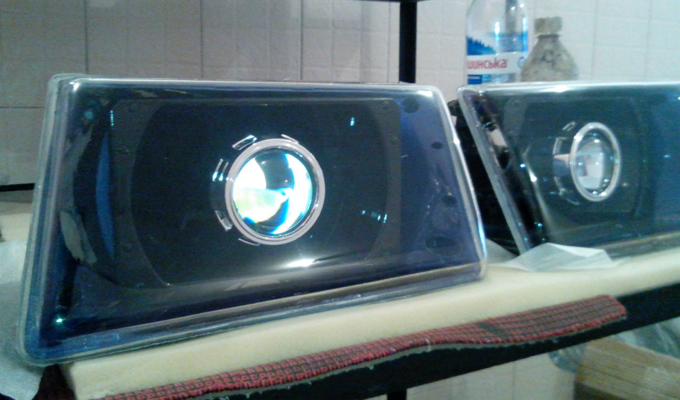

Якшо цікавить установка лінз звернись до Саші ака Sashka1310.
І не думай ставити просто ксенон в сток фару, сліпить однозначно любий ксенон без лінзи.
ostin777powers
Повідомлень:3812
Авто:меган3 1.9 dci
Re: Вибір освітлення для ваз 2109 (фари)
Повідомлення ostin777powers » Вів, 17 лютого 2015, 11:16
Ramon, ок зараз йому накатаю пісміцо :D
Оця фотка шо ти скинув ...я краще свічки в фару вставлю :D
Якщл ще тих лінз не видно було то ше пів біди...но такоквово я їздити не буду :facepalm

ostin777powers, став лінзу, але не задувай фару в чорне
ось так: viewtopic.php?p=1168466#p1168466
