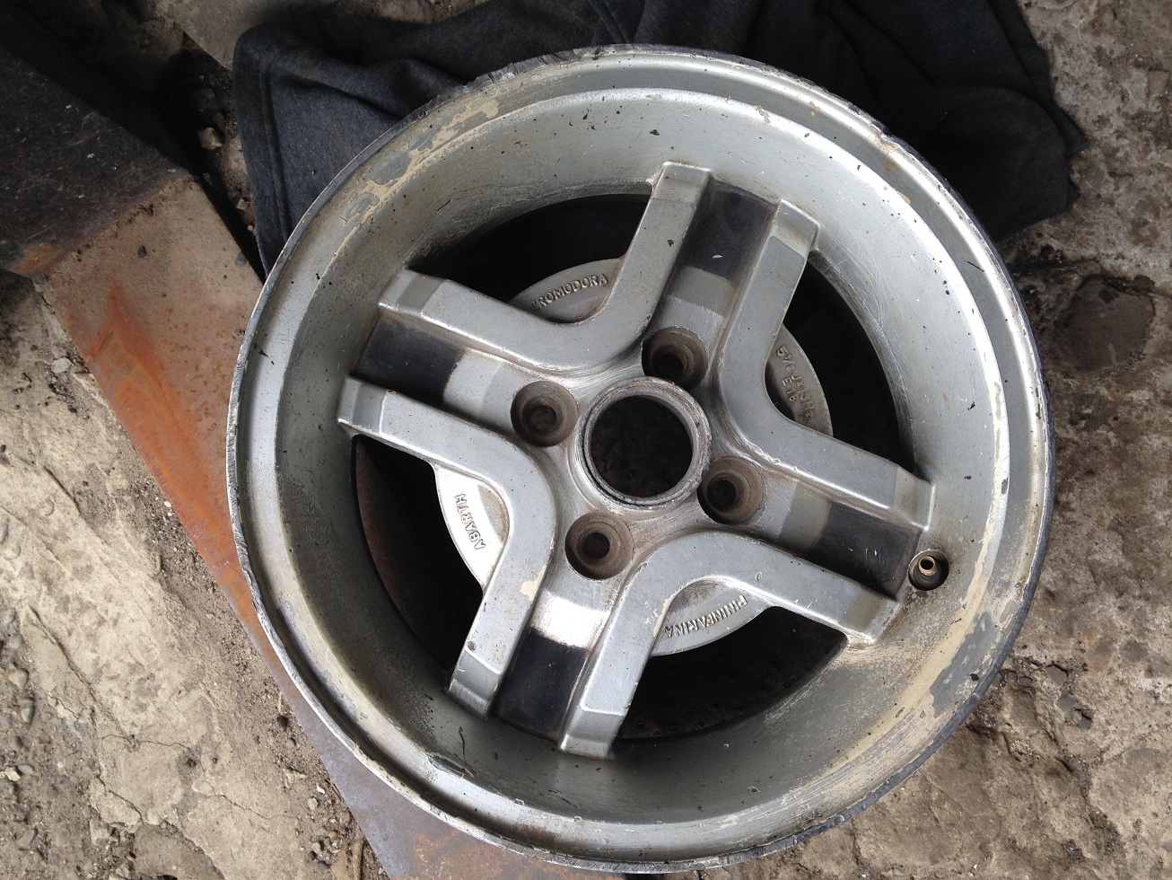

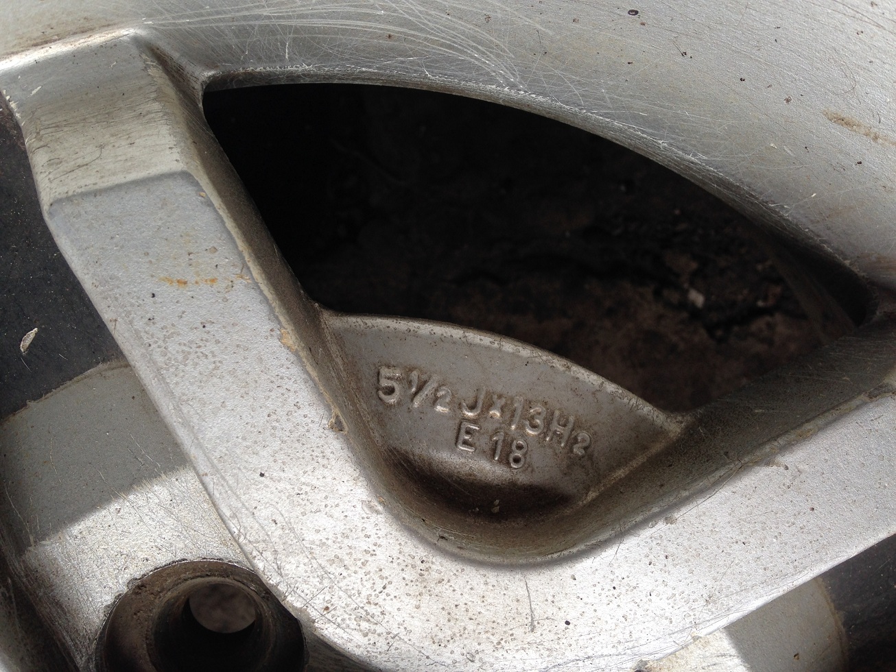

Прошу поради. Купив диски від Fiat 5.5Jx13H2 ET18. Хочу поставити їх на ВАЗ-2106. Питання:
- якої ширини проставки потрібно робити та де можна придбати ковпачки до них?
- потрібно ще встановлювати довшими болтами, ніж стандартні від стальних дисків?

болти однозначно під литий диск ... від джилізок не канає ....Nickk_1 писав: - потрібно ще встановлювати довшими болтами, ніж стандартні від стальних дисків?
тут тре прикладати колесо до машини і дивитись якої товщини проставку потрібноNickk_1 писав: якої ширини проставки потрібно робити

Nickk_1, стоковий виліт жиги 29. Ці диски будуть на 16 мм (0.6'') ближче до арок. ХЗ чи потрібно проставки....
Машина занижена?
Машина занижена?

winn3r, ні, машина не занижена. Ці диски на зад стають нормально, а спереду черкають за суппорт.

береш необхідну к-сть жигульовських проставок (вони по 5мм) і набираєш щоб не черкало (то якщо бюджетно). Стокових направлялок хватає вродь лише на 2 проставки (1см).Nickk_1 писав: а спереду черкають за суппорт.
Стосовно болтів: то як вже писали брати під литі діски (але дивись, бо вони під різний конус є), ну і потрібну довжину (якщо ззаду без проставок то звичайна, а зпереду довші, відповідно до к-сті проставок. Хоча зпереду [цензура] якщо задовгі - в ступиці нічо чіпляти не може, а от якщо задні - то пропорційно проставкам, бо там за трос ручніка може чіпляти)

MAGYLA, ставив спереду 5 мм і не черкає. Але роблю 4 проставки по 10 мм і довші болти виточуть. Думаю буде нормально.

воу-воу , якщо ЕТ більший стока (29) , тоді треба проставки . Якщо тут ЕТ вже і так на 11 мм менший , то куди ще проставки там тулити ?
Щоб ціле колесо з арки вилазило ,як колись на дєвятосах пацанскіх з гарбузами ?
