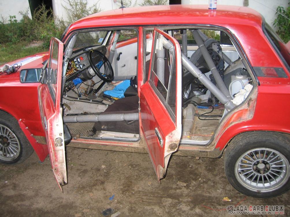

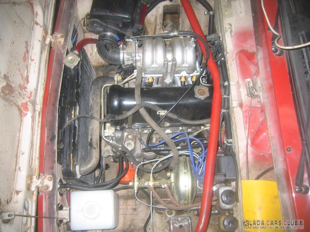

Блок 1.7, лёгкий вал 21213 , лёгкий маховик, облегчённые полированные шатуны, облегчённые плавающие пальцы, поршни кольбеншмит, подшипниковый башмак, голова21214 (инжекторная), клапана 34&39, 71й распред, разрезная шестерня, форсунки от волги, радиатор 2121;
Задняя подвеска: задний мост усилен металлом, 4 аммортизатора, все тяги обварены арматурой, доп стабилизатор, дифференциал заварен, тормоза дисковые R13(2108), пружины передние 2101 с разогнутыми крайними витками;
Передняя подвеска: нижние рычаги обварены арматурой, пружины волговские(самые жёсткие) отпилено 1,5 витка, двойной стаб, рулевая и шаровые lemferder, тормоза R14(2112), аммортизаторы Bilstein Sport;
Гидроручник, вакуумник 2109 через нивский переходник, шпильки 90мм-30хгса(на заказ);
5 ступ коробка с R1;
Стоит каркас безопастности;
Бак 55л от волги;
Аккумулятор в багажнике.

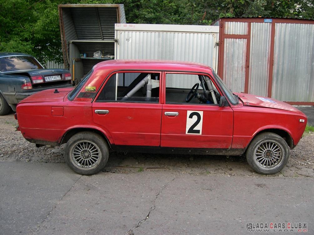

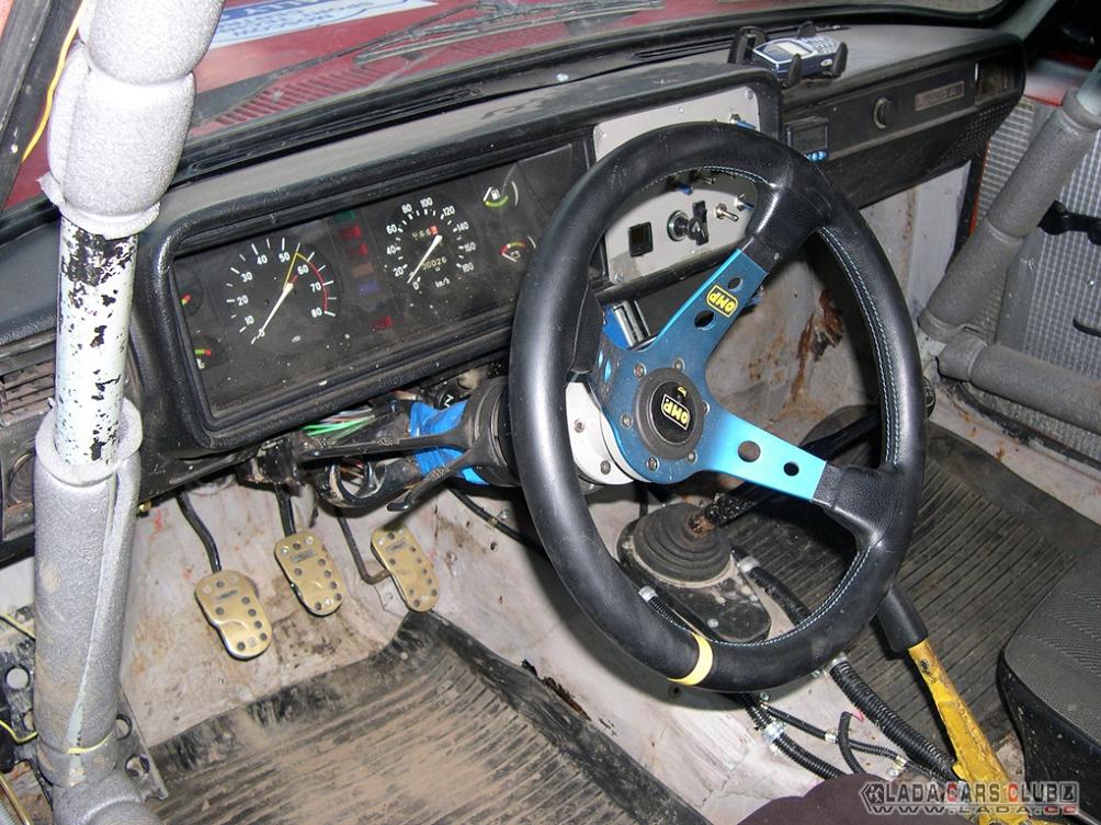

ulf123, Кто нибудь обьясните мне какое отношение это авто имеет к ралли? Она вообще не прошла бы тех.ком. Если будет настроение, могу написать по чему ;)

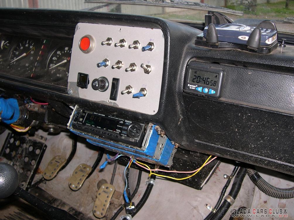

а на бардачке "трип" установлен..:))
и гонсчег видимо курящий меломан

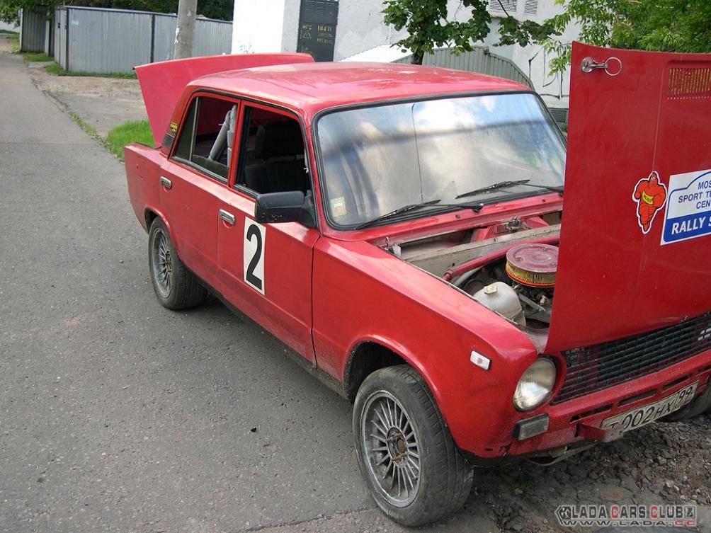

так вы посмотрите откуда машина. на задней стойке висит наклейка - ШРОТ РАКИНГ :D

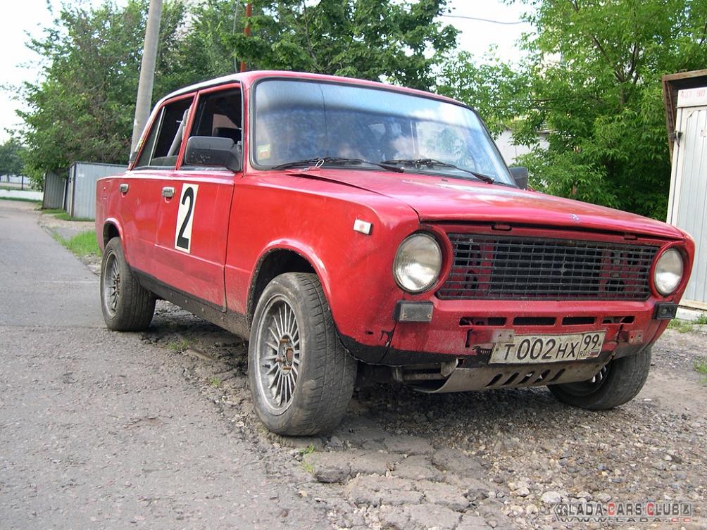

Та и где взялся человек с именем Назар в 99 регионе.:)

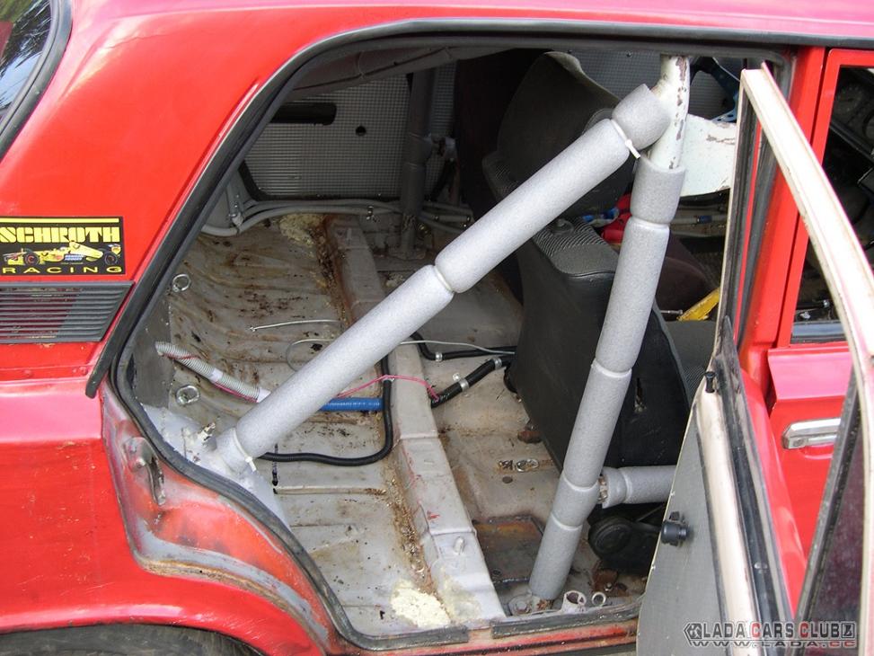

OKKO, Да Ты понимаешь в чем дело, если это авто сделано для ралли, то у него не соответствует "приложению J" такие параметры:
- каркас - старый образец, сейчас такие не допускают
- не допустимый размер колес, при чем это диски БМВ 4х100 Р15 и ездить на них нормально не реально
- панель не стандартная, сразу [цензура]
- нет бамперов
- выключатель массы должен находиться в доступном месте для двух пилотов
- сидушки не ковши
- крепление для ремней находиться не в правильном месте
- нет оригинальной обшивки дверей, должна быть

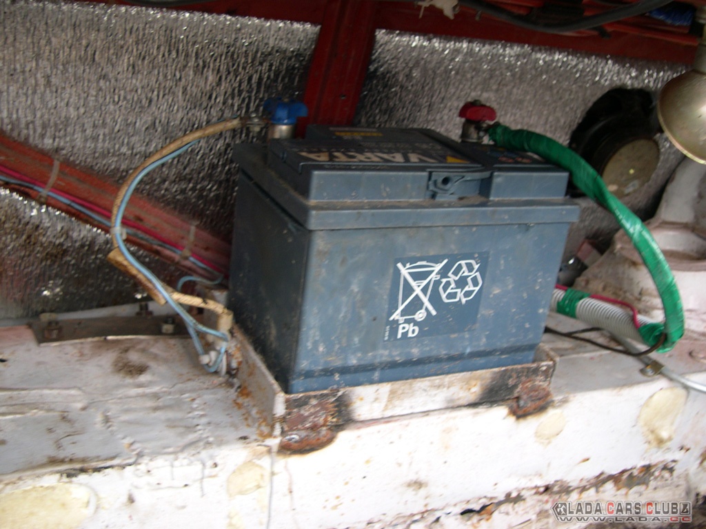

- аккумулятор установлен не правильно, его крепление должно быть стандартным с доп приваренными косынками шириной по 3 см, закрыт кожухом со штуцером через который выводятся пары от него через трубочку, которая выведенная за борт авто.
А если это авто на каждый день, тогда почему такой КАЛХОЗ в машине, ржавчина, грязь и все похабно сделано. Провода висят, перемотаны "тяп-ляп". Ну не правильно и не безопасно, замкнет и п........ц 8)
Это все, что Я хотел сказать. Всем спасибо :D
