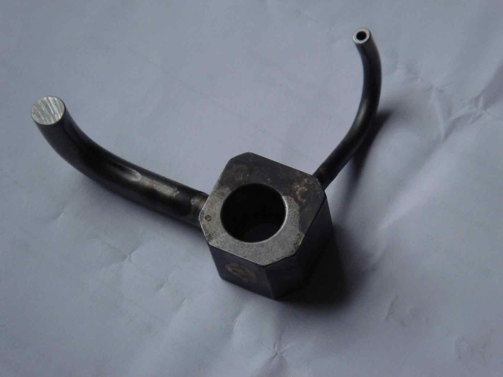

Повідомлення Zhdan » Сер, 05 березня 2008, 15:46
Не страдай...., став форсунки.
Re: Масляні форсунки
Повідомлення Black » Сер, 05 березня 2008, 15:48
Эт рено Магнум я образно выложил если тебе его пустить на центральную магистраль тем самым разгрузить корня (через болт)????
