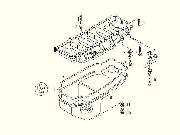

vovka не силён в легковых но в грузовых в частности на МАН ах ставят такую плиту что б сжать блок и не развалить ты то ж такую мысль приследуешт ?

Повідомлення Black » Сер, 05 березня 2008, 14:12
Тм плошняком сажаеться и оверстия уже заводом предусмотренны,если разглядишь на рисунке видно и поддон крепиться крюками позиция № 7
