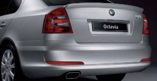

Хочу приделать вот такой спойлер на крышку багажника.
Вопрос: Какой герметик лучше всего использовать и где купить?

Мені клеїли таким чорним, ним вроді вікна вклеюють, правда я не впевнений!

Я купив простий,промисловий,безколірний, морозостійкий герметік, буду клеїти ним пороги

Взагалі я думаю, шо герметік це не надійно... але і дирявити багажнік жалко...
Треба якийсь клей на смоляній основі, шоб тримав мертво...

antik, Если Ты покупаешь Милотековский спойлер, то герметик есть в наборе уже. А так купи полиуритановый герметик, фирма производитель "Емфі-Україна", лучше не придумаешь. Офис у них на 700-летия (если ехать в центр, то после колька серия магазинов, потом автобусная остановка перед светофором. На этой остановке 3-этажное здание, на 2-м этаже, точно не помню). Маленький тюбик 25 грн., большой 50-55 грн. 8)

21043 SW, про Milotec я в курсе :) Но у меня оригинальный спойлер (с ним в комплекте герметик не идет). За совет - спасибо!

antik писав:Но у меня оригинальный спойлер
Оригинальный тоже идет в комплекте с герметиком и направляющими ;)

21043 SW, уж в чем, а в оригинальных акссесуарах к Шкоде я разбираюсь :)
Оригинальный спойлер - FAA 610 003 (в комплекте - спойлер, инструкция)
Монтажный кит - HHA 381 015 (герметик), HHA 381 011 (растворитель).
Монтажный кит покупается отдельно и стоит недешево....
