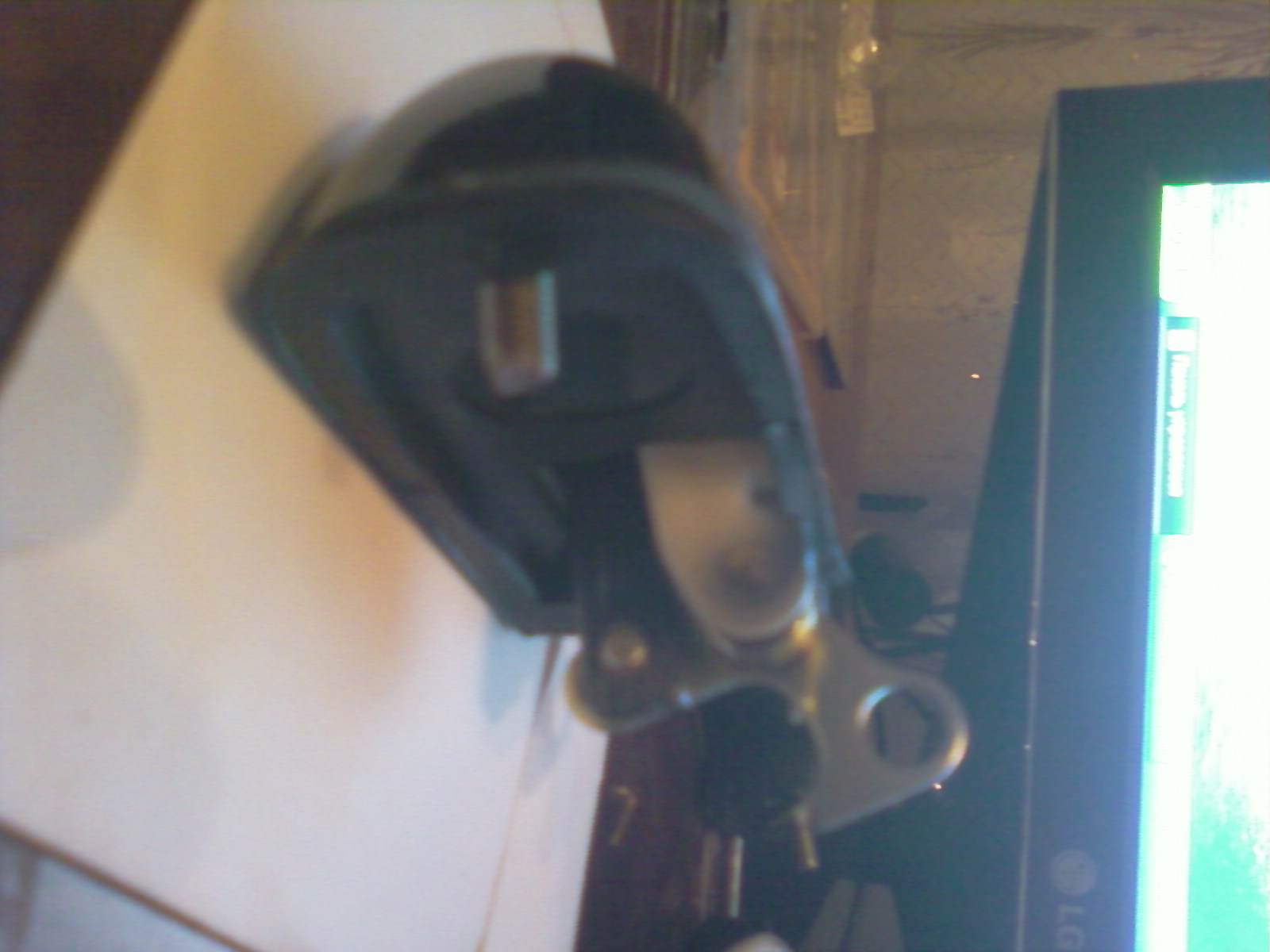

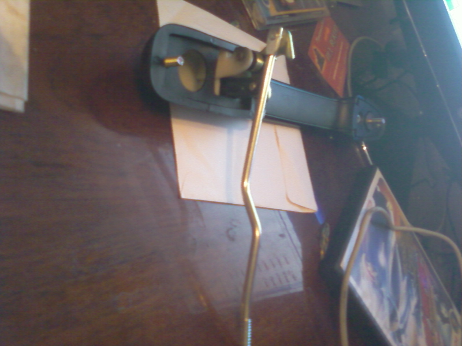

У меня маленький трабл нодоело заедание / западание дверных ручек скоро буду через капот в салон залезать :) ,смена на новые (видно какашку взял) 2 шт хватило на пол года,опять началось прошу совета:
1.как установить
2. где взять
3.Сколько стоит
4.Что нужно изменять в конструкции.
5.ваше решение
Bilkos прдон что твою вынес больше ни чего подобного не нашол.
P.S.Если тема обсосана киньте линку я не нашол.

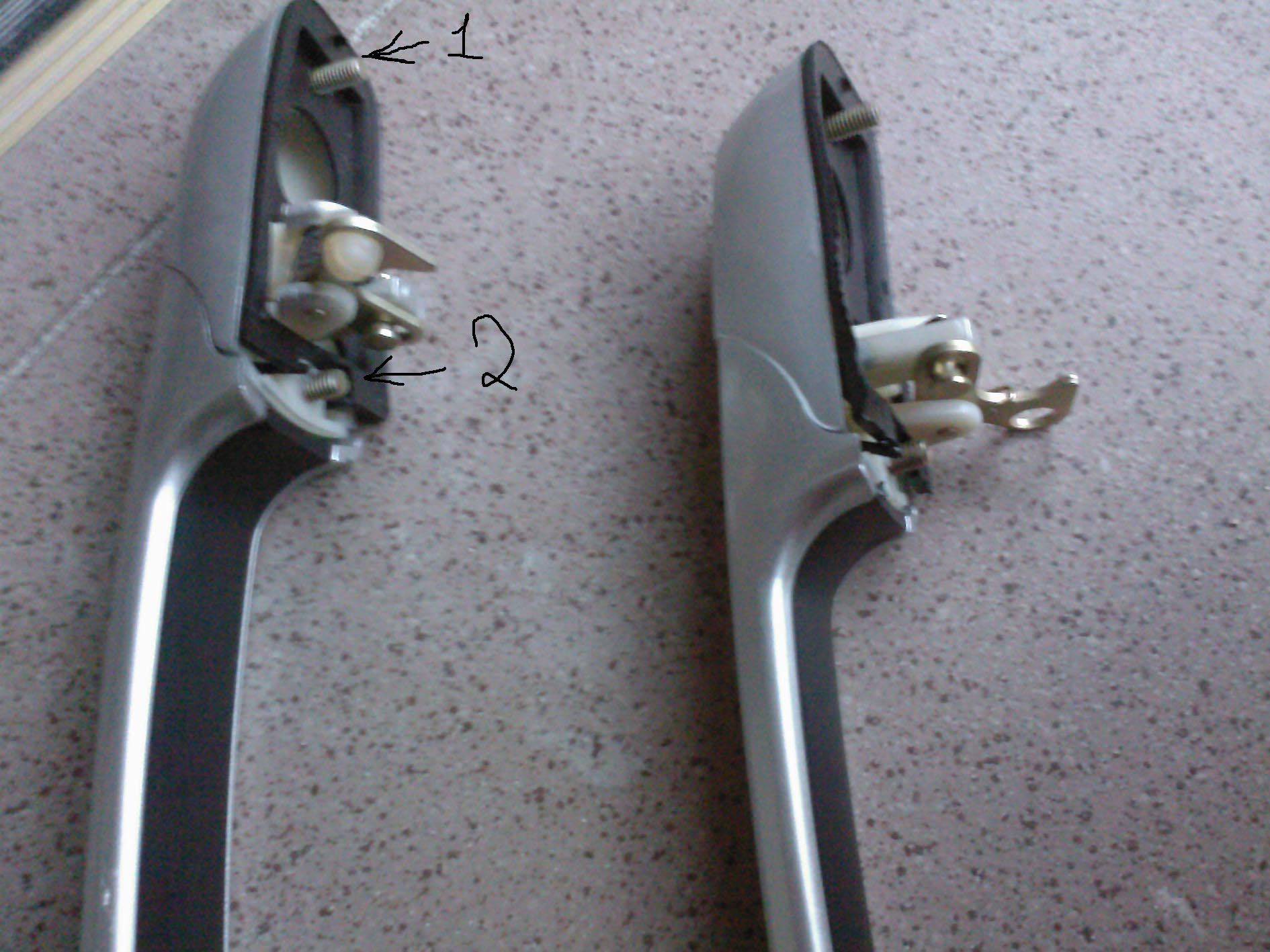

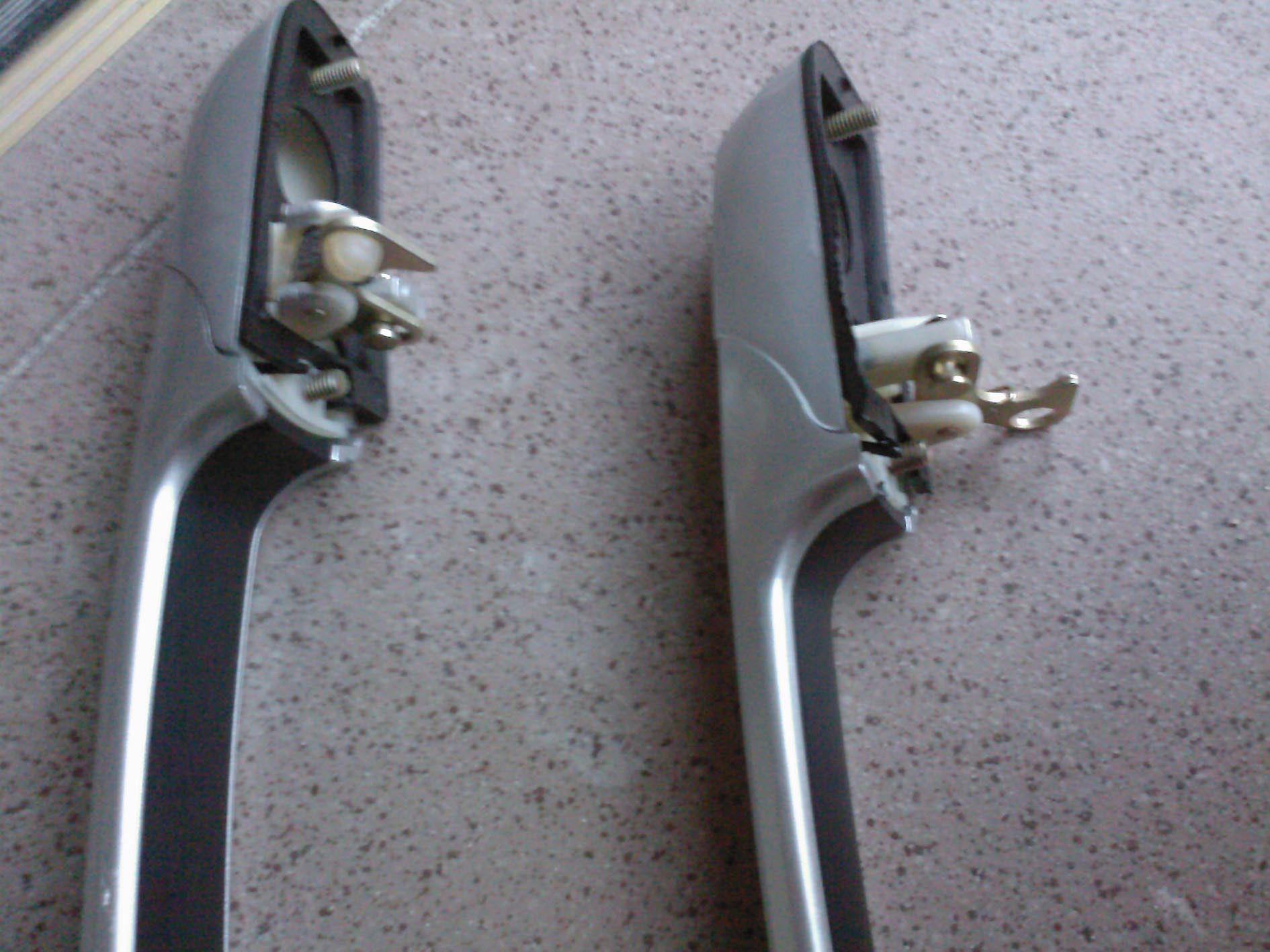

Повідомлення Тарас » П'ят, 26 вересня 2008, 08:41
Сорі за погану якість, фоткав вечером.

Тарас, Вопрос.
С болтом 1 я разобрался куда он :)
а под второй надо сверлисть ,что т я не помню что б там отверстие было :oops
Тарас
Повідомлень:900
Авто:Skoda Octavia Tour
Номер:2522
Re: Дверная ручка 2108
Повідомлення Тарас » Пон, 29 вересня 2008, 10:50
Black писав:од второй надо сверлисть
всерлити не потрібно, він заходить в велику діру туда ,куда тяга і прикручується гайкою, яка тримає половинкою шайби, принаймі собі так прикрутив. Короче говоря, болт 2 - для того шоб середина ручки не відгиналася і не пружинила коли тягнеш.

Повідомлення Black » Пон, 29 вересня 2008, 10:57
Тарас, Понял пасибки ,пошол дальш собирать матрицу ёпт :) ни реководство по монтажу ни фига "кулибины" [цензура],думаю оно того стоит!!! :)

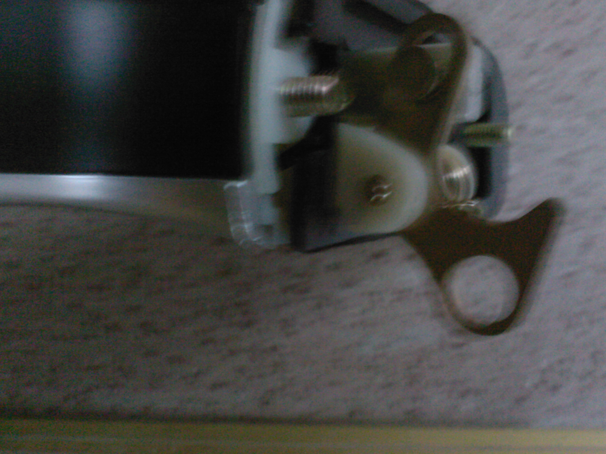

Повідомлення Тарас » Чет, 09 жовтня 2008, 08:38

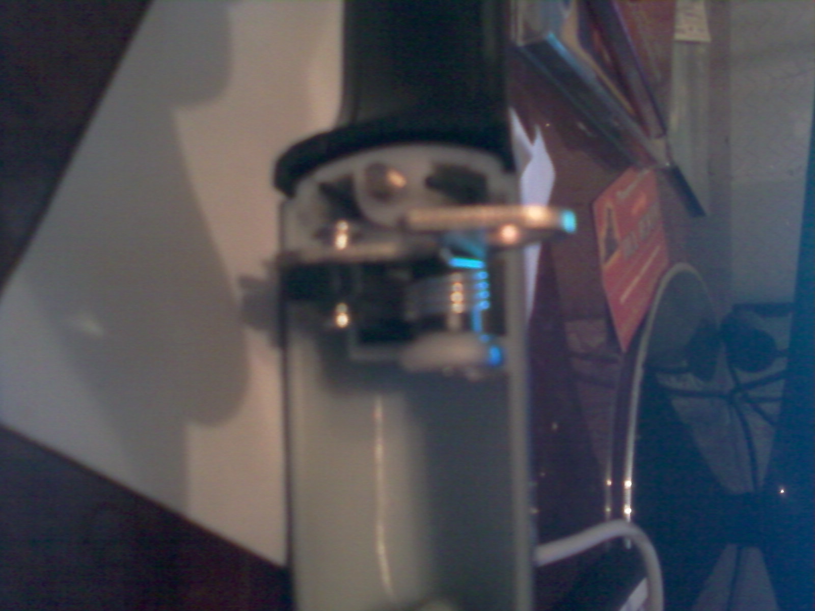

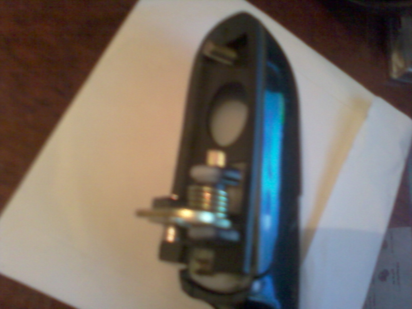

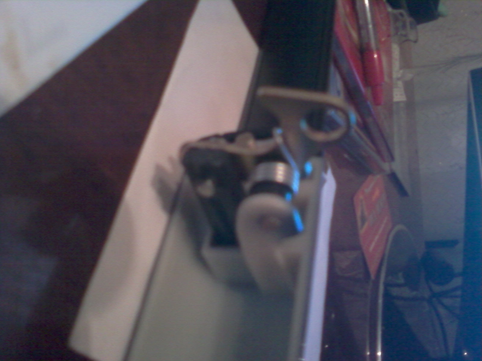

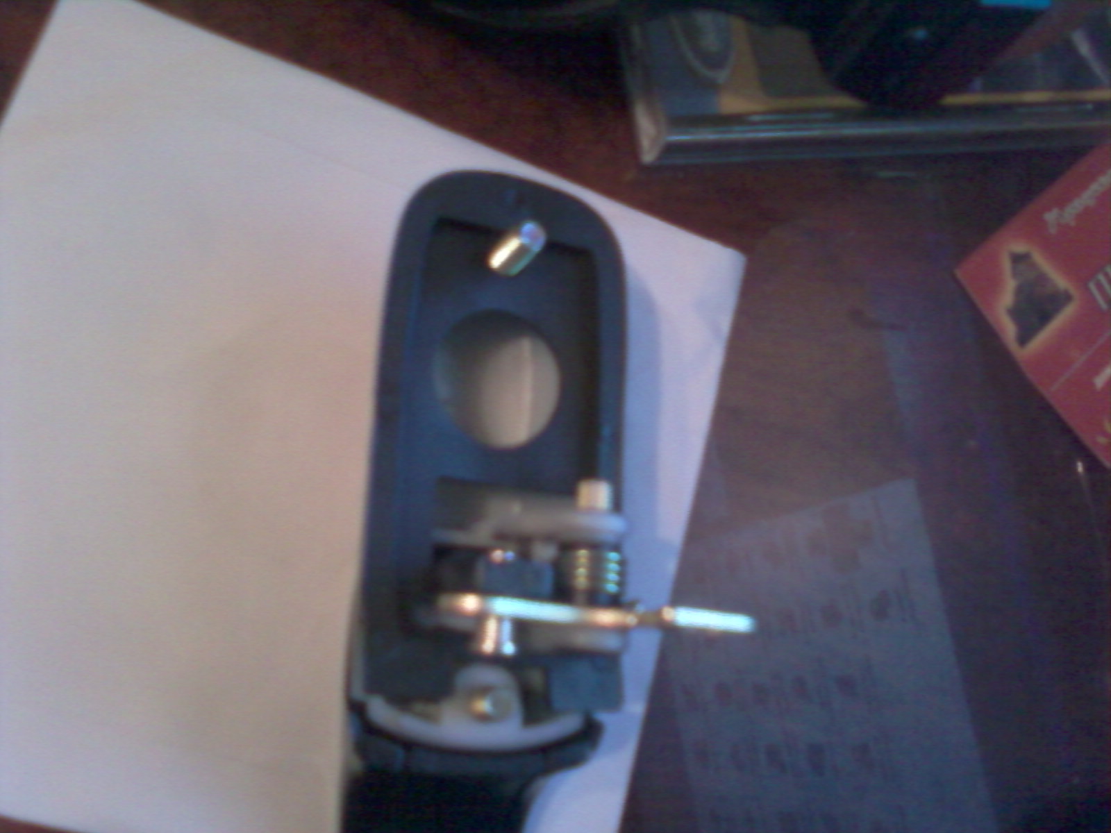

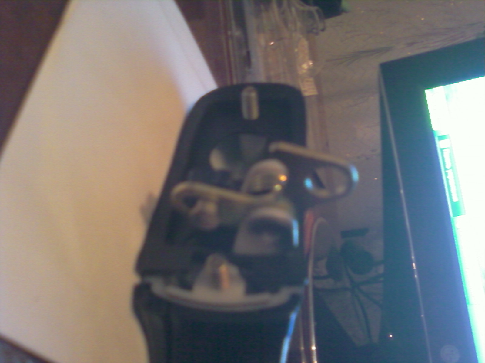

Ось пару свіжих фото по зборці "конструктора для дорослих":
але зверни увагу на колір деталей. Один колір на одну сторону, інший на другу...

Повідомлення Black » Чет, 09 жовтня 2008, 15:37
Тарас, пасиб за фото собрал!!!!Все пальцы болят :cry от этих пружинок и стопорков,а это только 2 шт представляю как ты 4 собирал :D .При собирании несколько раз впомнил конструкторов "тёплыми" словами :) ,вся сложность в пружине и стопорке,остальное дело техники.
