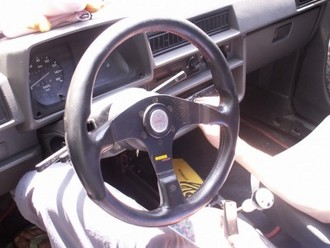

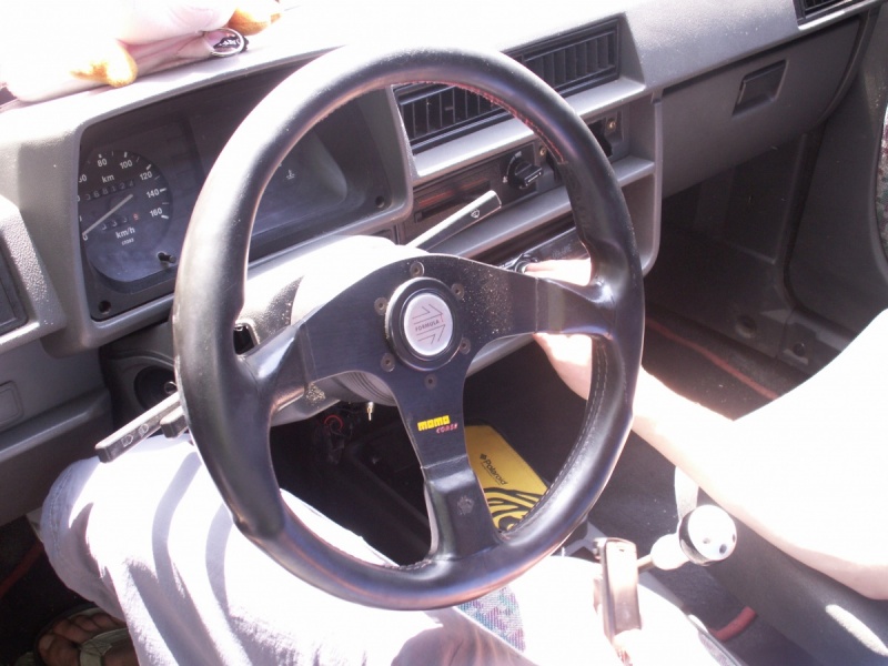

Повідомлення taras_Rudno » Чет, 09 жовтня 2008, 10:23
от фото мого керма на Тавроні :)
Shkirynets_TEAM
Cheesman
Re: Спорт руль на Славуту.
Повідомлення Cheesman » Чет, 09 жовтня 2008, 10:26
taras_Rudno писав:от фото мого керма на Тавроні
А кажеш
taras_Rudno писав:Краще з рідним їздити!:-)
;) :sing
