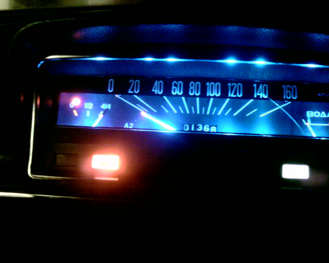

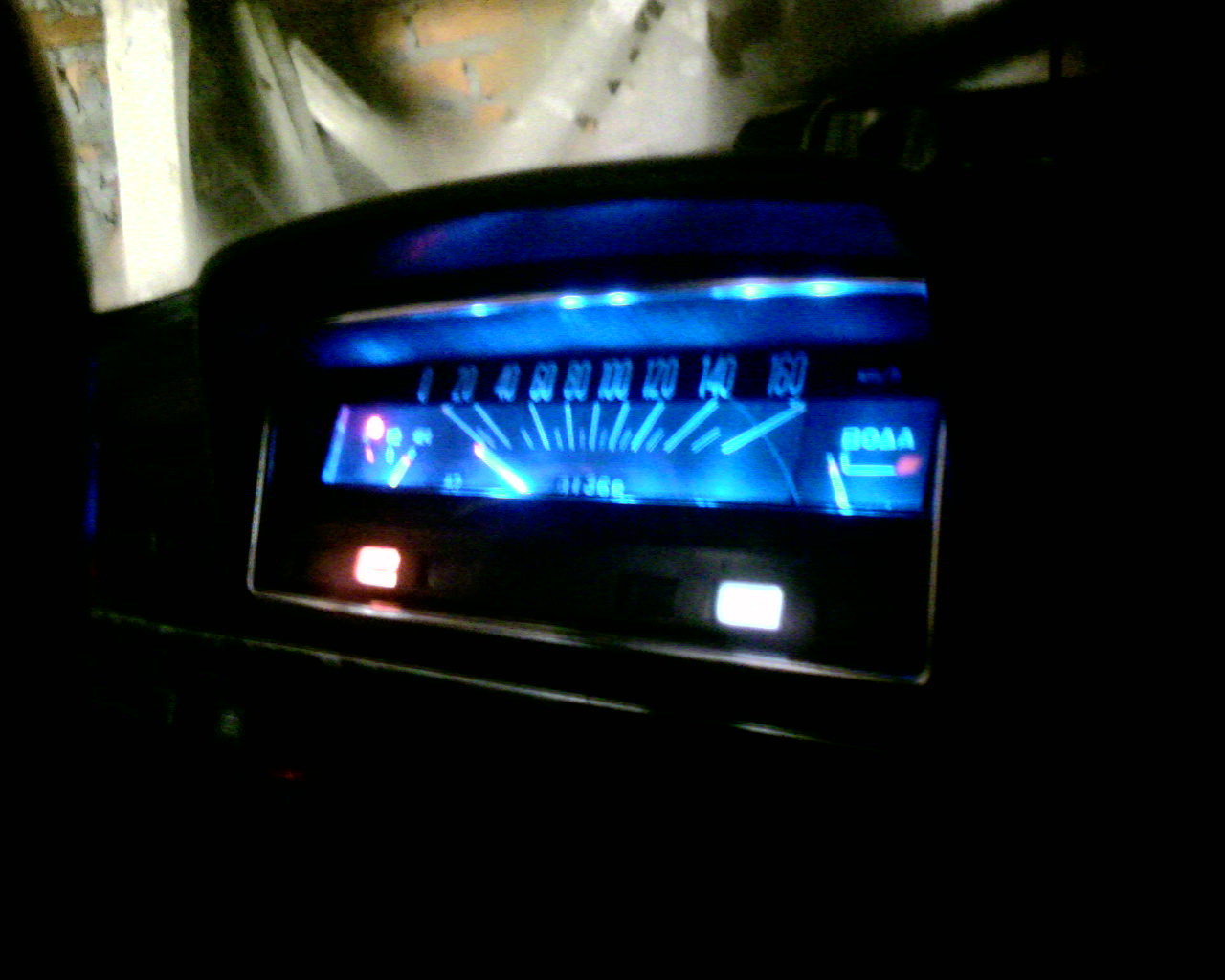

я зробив так

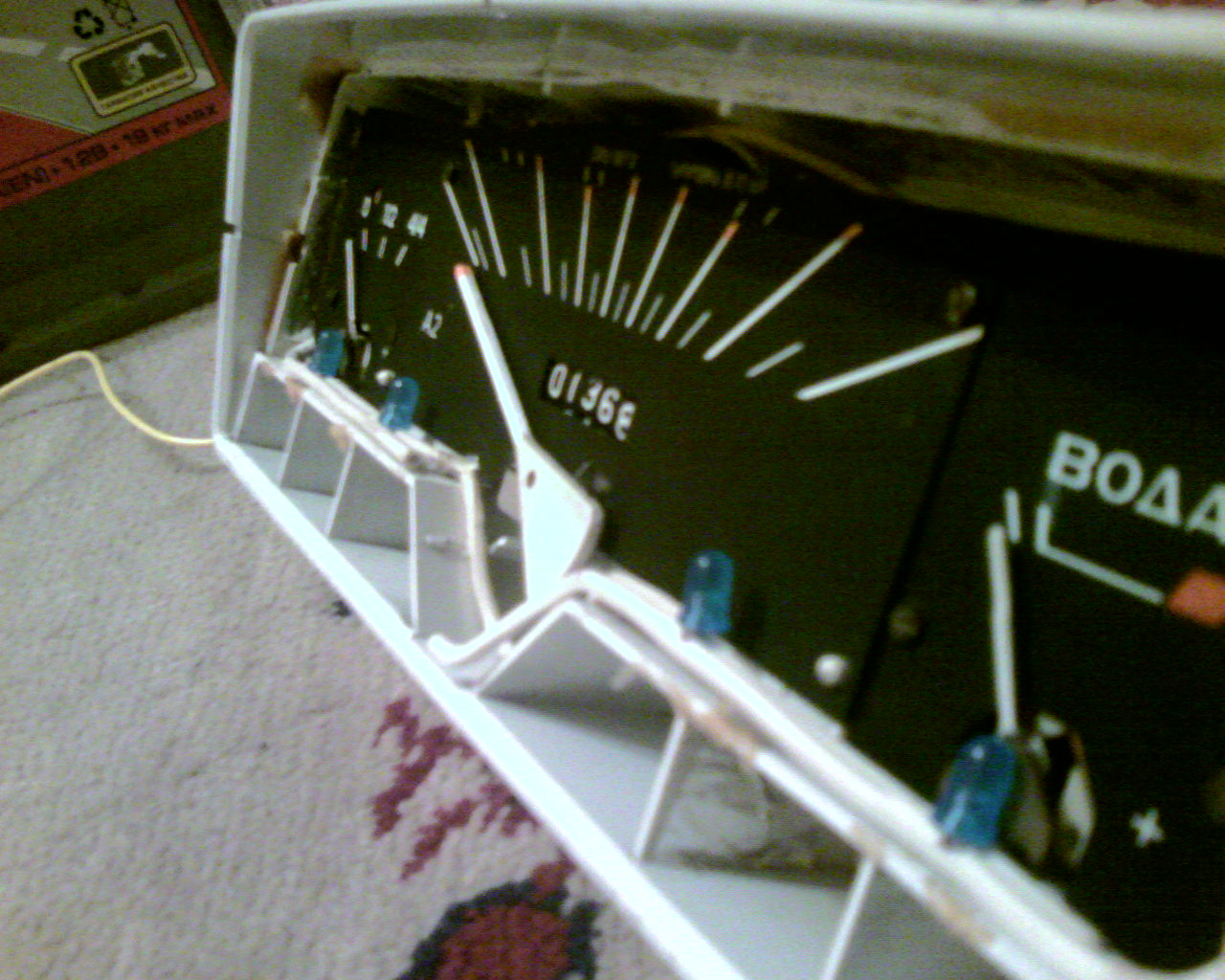

робив так , розібрав щиток , спаяв 2 синіх світодіода (з запальничок) поставив на + кожного с.д. опір ,живленя взяв з патрона підсвітки , с.д. приклеїв силіконном ! і все !

Buts, сині нормальні , але краще білі !світла там мізер видно тільки сиредину спідометра , а бензин і температуру води взагалі невидно ! а це опасно перегрівом тосолу !

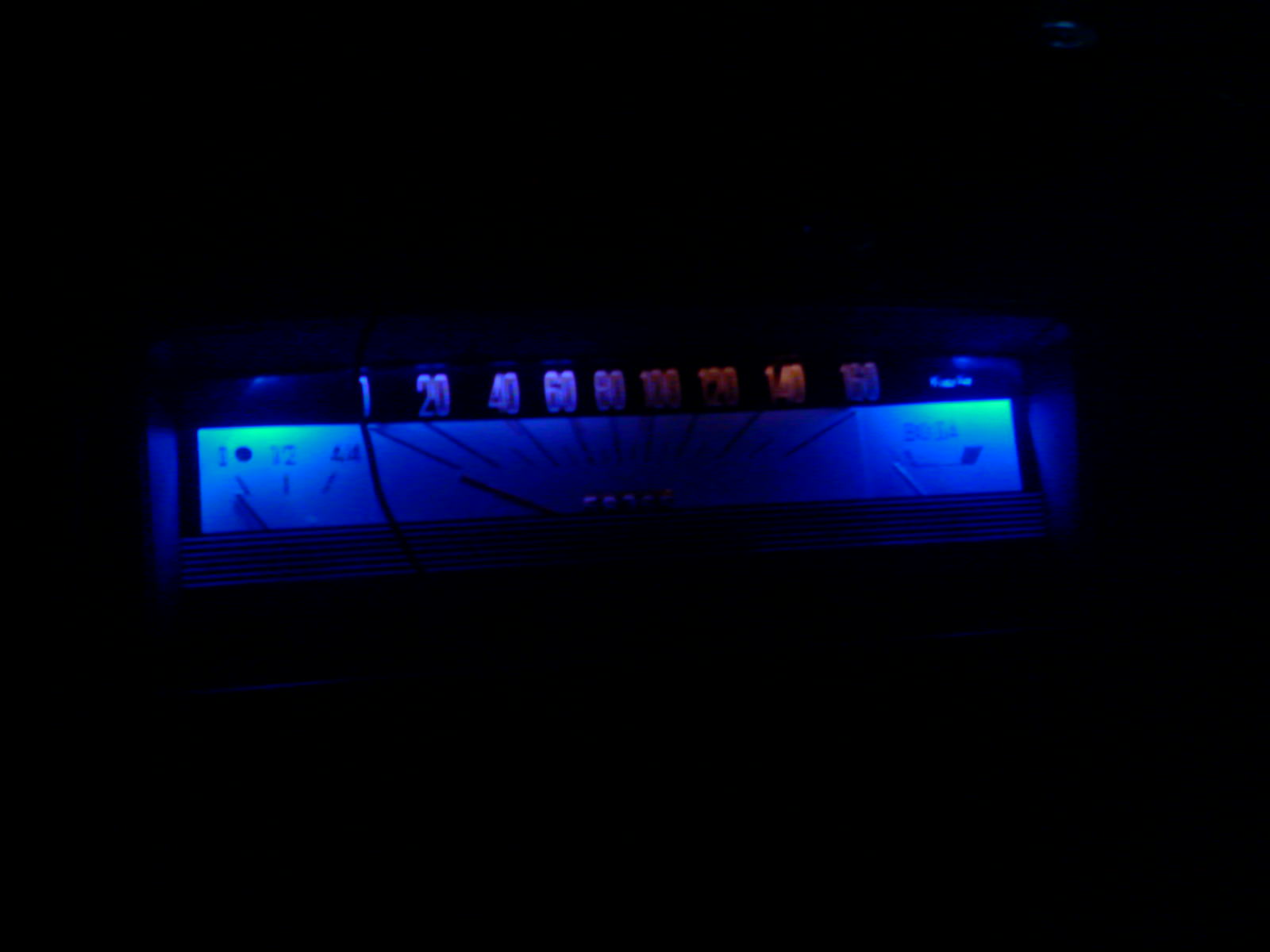

от тут так нічьо напевно чуть за яскраво
поясніть будь-ласка
то напевно вони паралелно підєднані
а якшо неставити опорів а просто підєднати діоди послідовно ???
