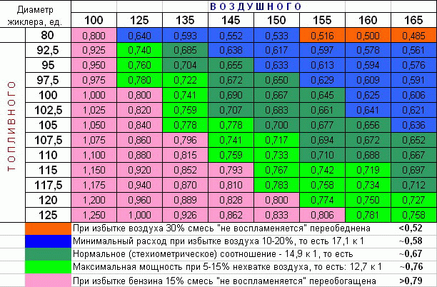

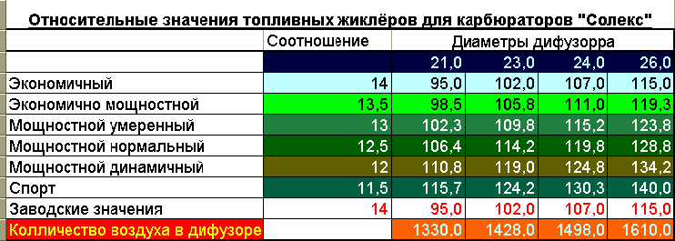

Таблица относительных значений топливных жиклёров от диаметра дифузора.
