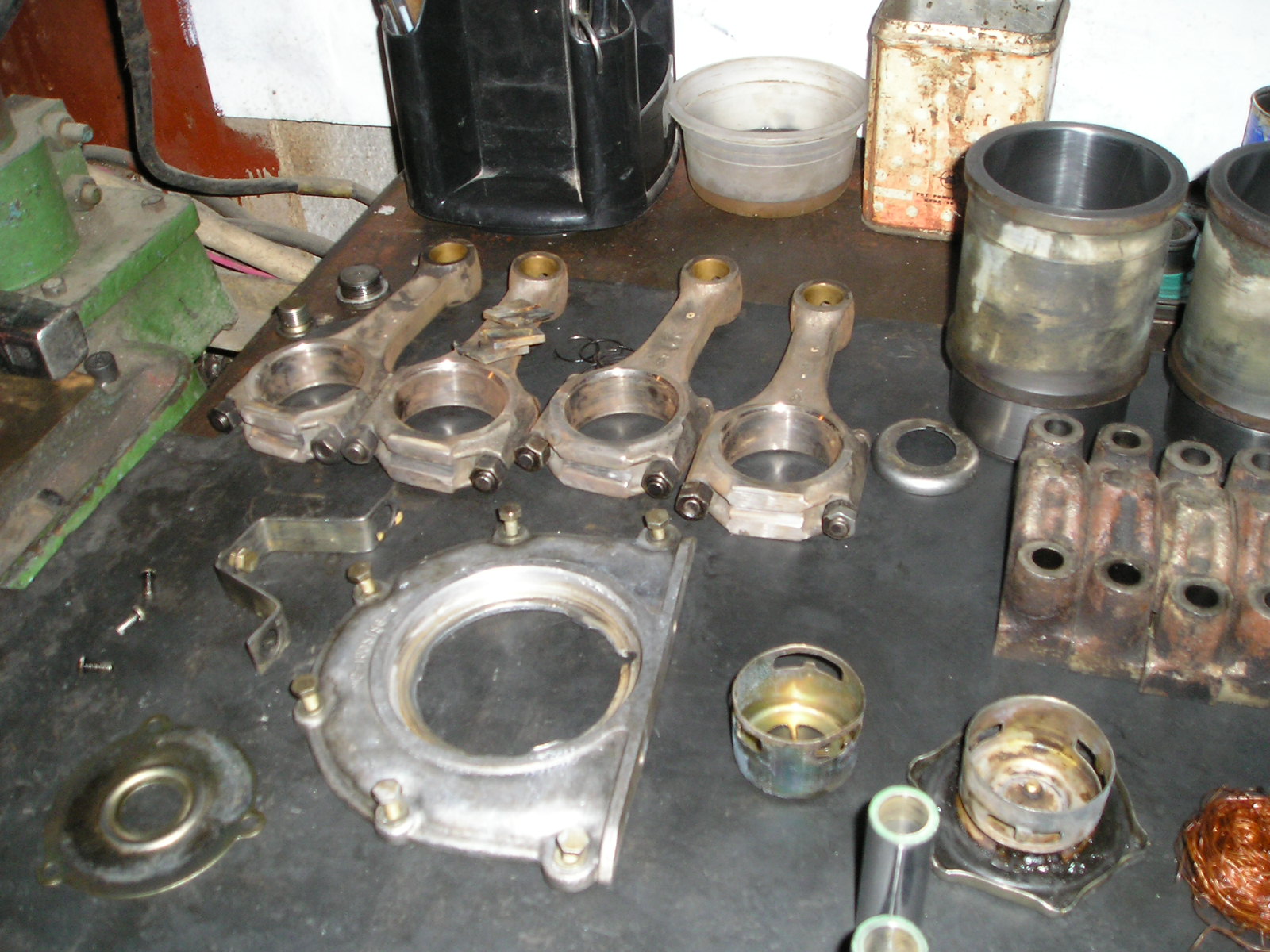

29 марта.Движок снят и разобан.Полукольца живы!минимальный износ(ма-а-аленький задир).Вал в хорошем состоянии( насколько в хороше покажет микрометр, когда всё будет чисто) Вкладыши ещё ходили бы и ходили!! И это при тех режимах в котором мотор порой роботает( регулярно крутился до 6000-6500 об/мин).
Компрессионное кольцо 3-го цилиндра сломано.И сломано давно по словам DOPS`a,взявшего на себя ответственность быть тем человеком который первым залез в мотор машины( моей машины!!!) верой и правдой служившей почи 15 лет человечеству(улыбаюсь).Это вероятно было бы известно ранее, но замеров компрессии я никогда не делал(не было повода).Кстати блок на моём ИЖе-412 1990 года УЗАМ 3310, ане 412 как ожидалось.

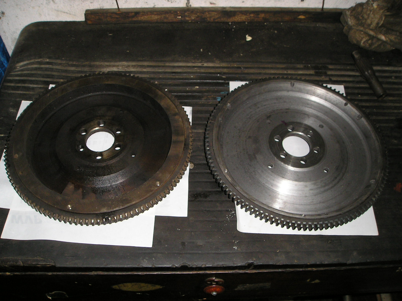

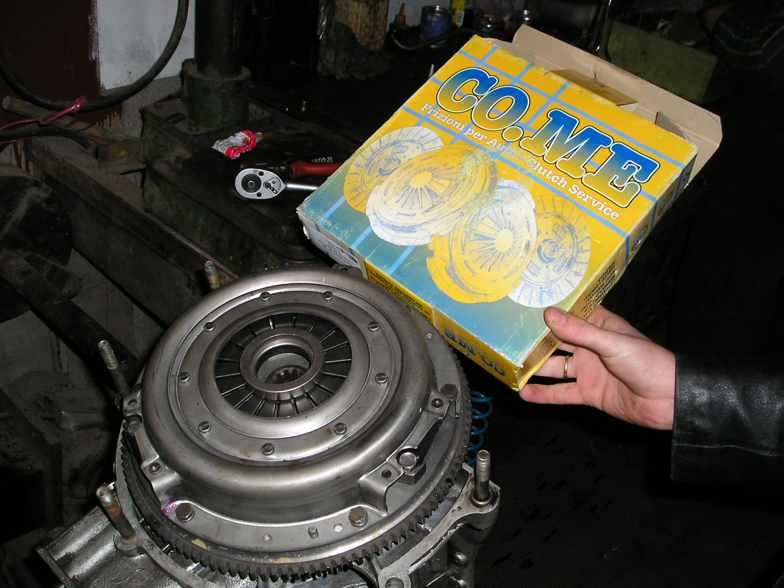

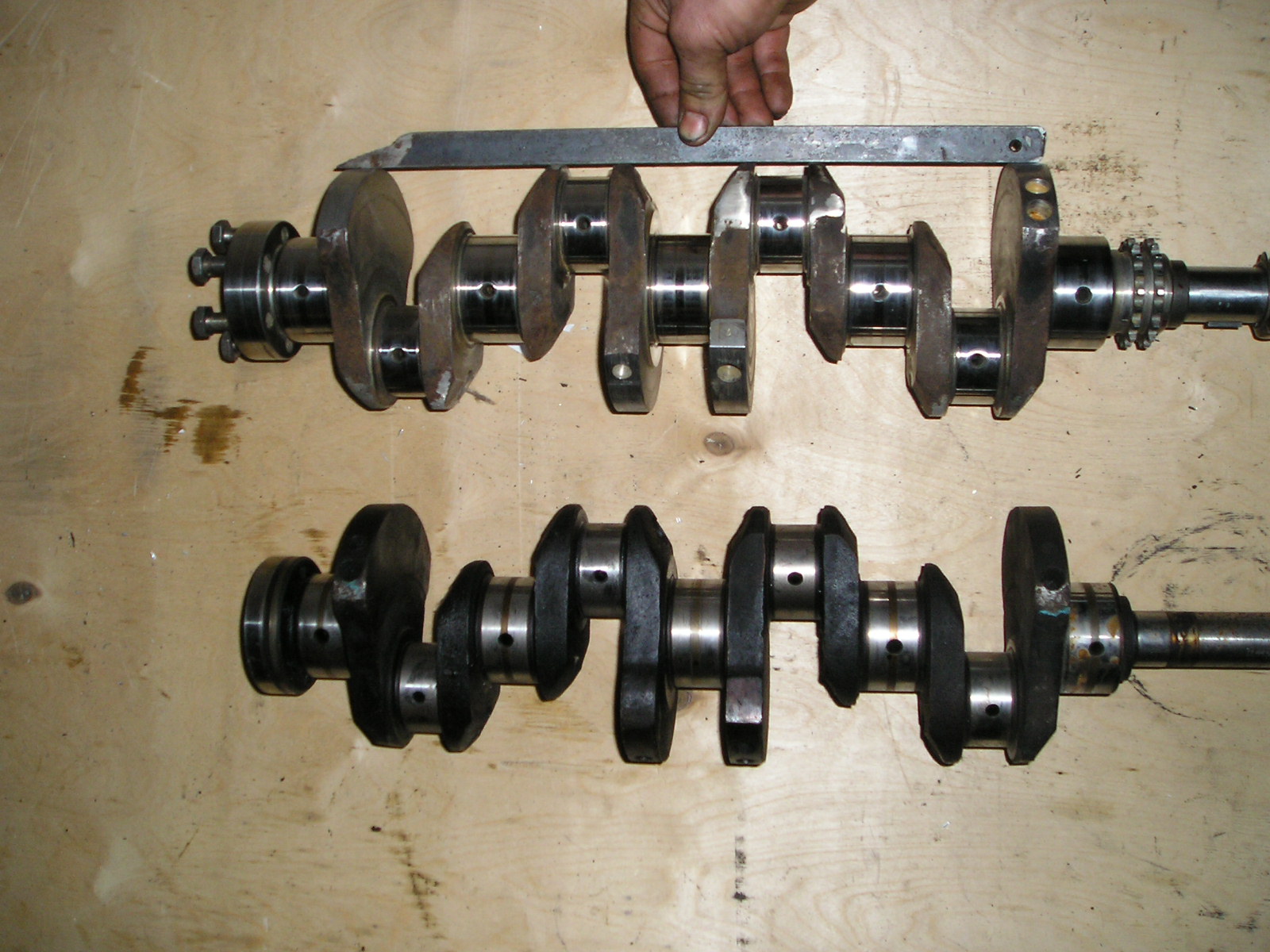

Колено облегчили на 800г, маховик весит теперь 5 кг(предварительное взвешивание показало 7285г),корзину купил(чистая случайность)на 800(!)грамм легче той что стояла.

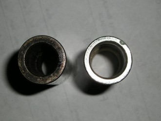

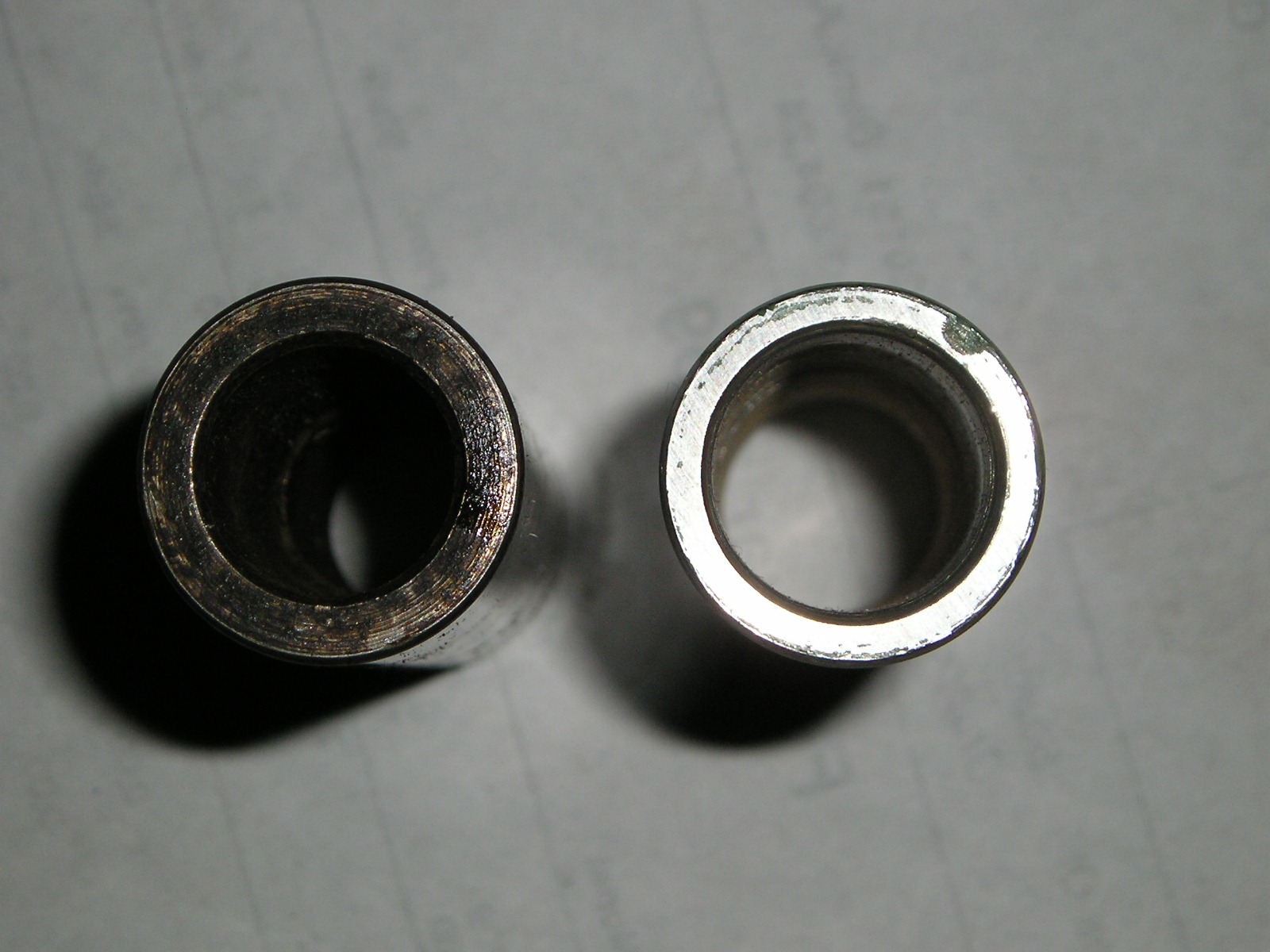

внутрений деаметрр порш пальцев расточен на 2 мм( что соответствует 25г с каждого пальца).
Поршни облегчать не стали.а с крышки каждого шатуна сняли 70г,с верхней части оного 30 грамм.

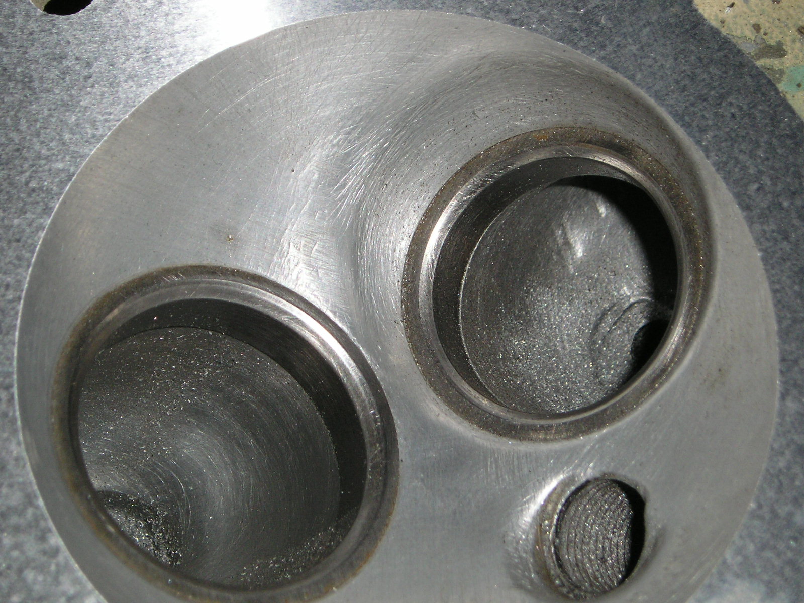

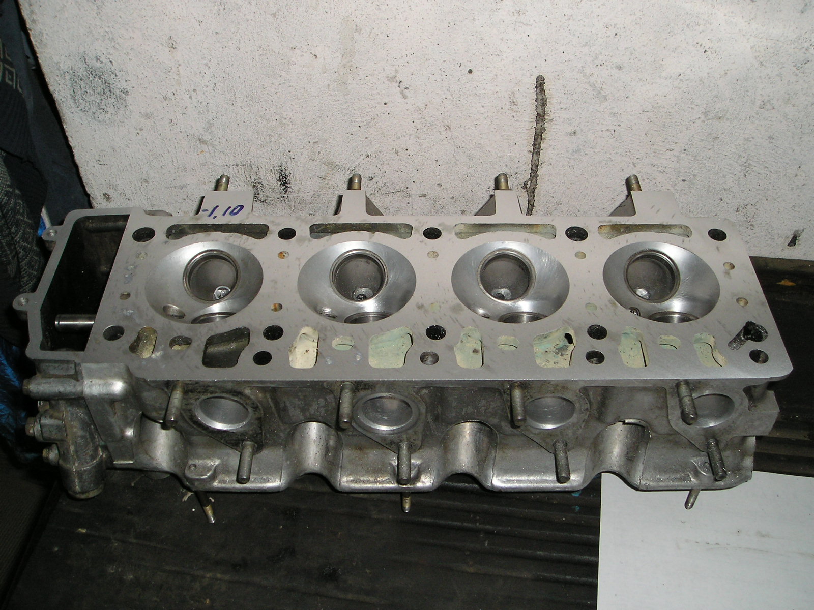

Голова. Впускной канал был 31.5 мм!!!Довели до 33/седло 33.
Выпуск-31мм/седло 30

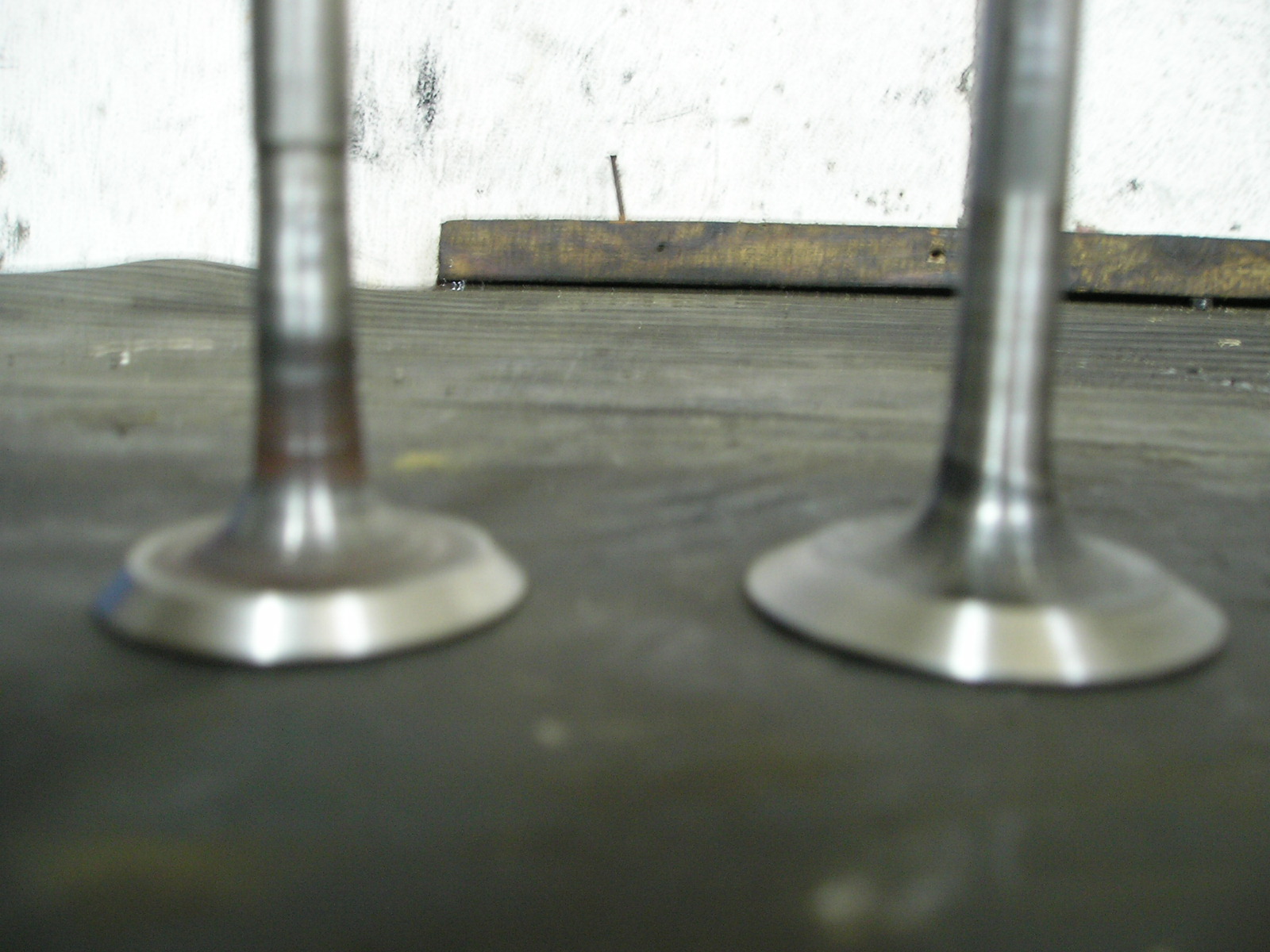

Клапана родные( кстати подходят со 124 мерса), но с приколом:фаска тарелки клапана проточена под 30 градусов.Изготовленна разрезная шестерня из стандартной.
Камера сгорания обработана и отпалирована.Её ёмкость увеличилась до 72 см3,после снятия 1.1мм с поверхности ГБ, её объём стал 67см3.Тут я бы поспорил с господином Сингуринди по поводу его таблицы соотношения глубины фрезерования ГБ и СЖ.
Следуя этой таблице при фрезеровке 1мм степень сжатия на полторалитровиче должна составлять 9,83:1.
Мы углубили КС потому решили снять 1,1 мм чтобы получить степень в пределах 9.8-10:1.Тут начинанаються просчёты!

Короче моя СЖ равна 9.33 за счёт углубления КС на 2 см3.

ГБ сняли за рекордные 18 минут.Изготовлены новые шайбы 2,5мм которыми мы заменим 1,5 мм под пружинами клапанов( с ними мотор выкручивался в нагрузке до 6900 об/мин,ну а реально ехал до 6600об/мин).
Поверхность ГБ будет снова отфрезерована, и снимем в этот раз ещё 0.5мм, итого 1.6мм.Эксперименты продолжаются.
Результат эксперимента:мотор стал работать ровнее и жёстче.Динамика на порядок возрасла благодаря главной паре,НО!движок добавил в диапазоне оборотов,благодаря увеличенной степени сжатия(теперь она 10:1.КС в ГБ составляет 64см3)и сдвинутой фазе,порядка двух градусов,поэтому переключения происходят приблизительно на тех же скоростях,только достижение этих скоростей стало быстрее.
