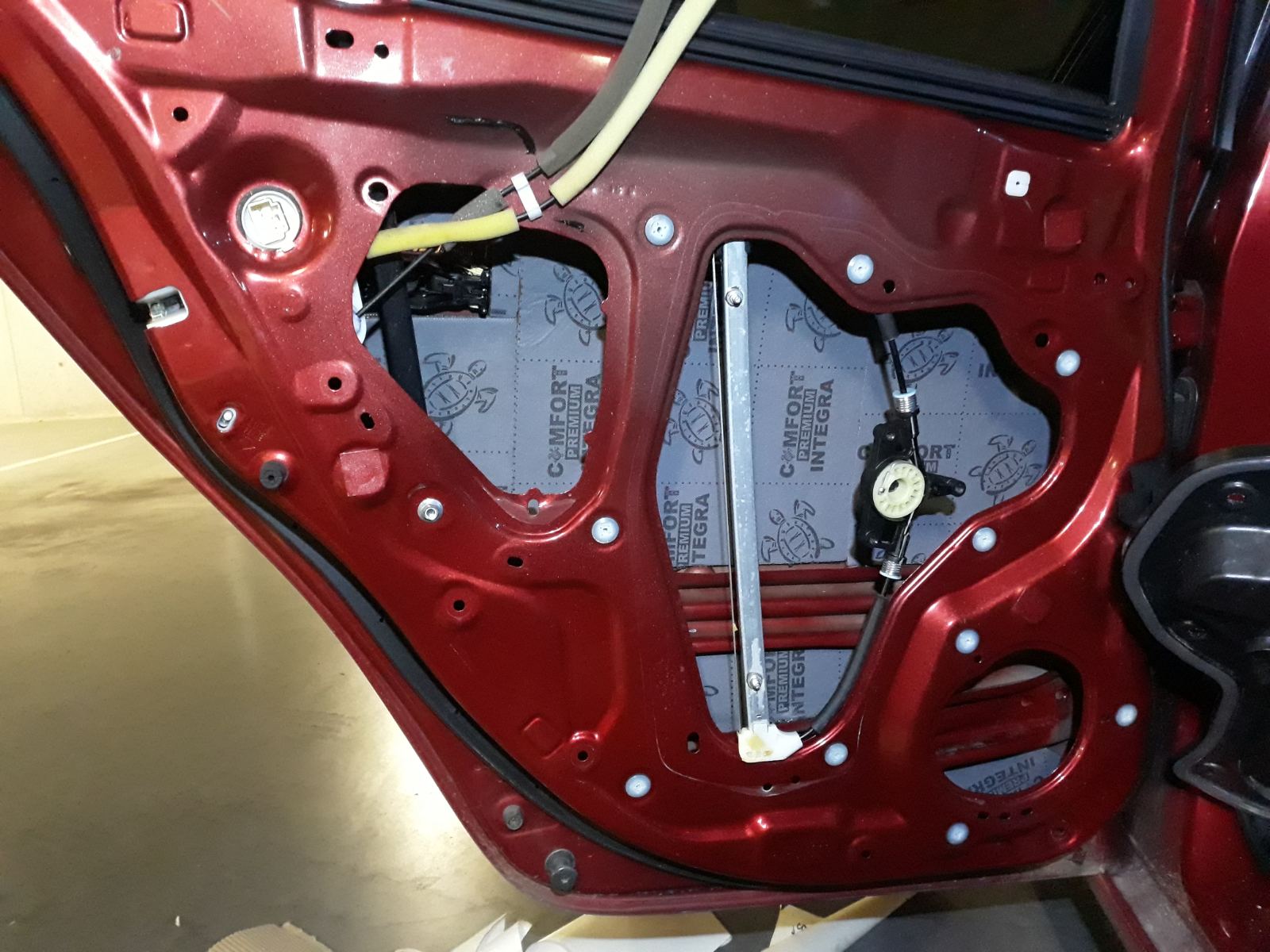

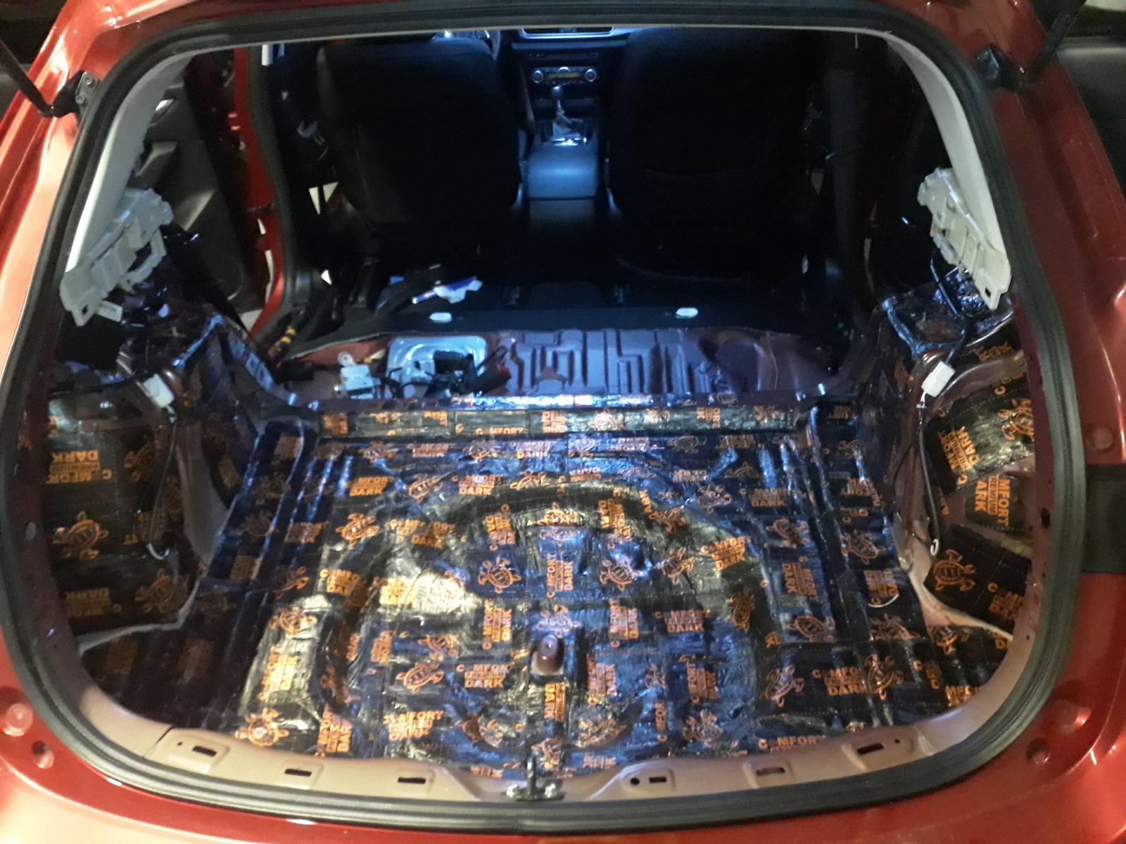

Re: Комфортні тачки в плані шумоізоляції
Повідомлення Kritik » Пон, 15 лютого 2021, 11:03
Tarik писав:
Суб, 13 лютого 2021, 22:00
Kritik писав:
Вів, 26 січня 2021, 12:09
ну і про львів, то я якраз і писав про рукожопів і ціни...
я якраз у львові і взнавав, не говорю за всіх, але 90% тих кого питав фотки і ціни, то
я з першого разу зробив краще, гарніше, і в рази дешевше, і при цьому кращими матеріалами
ше раз уточню, я шумку робив сам, бо стараюсь все по максимуму робити в тачці сам
по перше в рази дешевше, по друге в рази краще

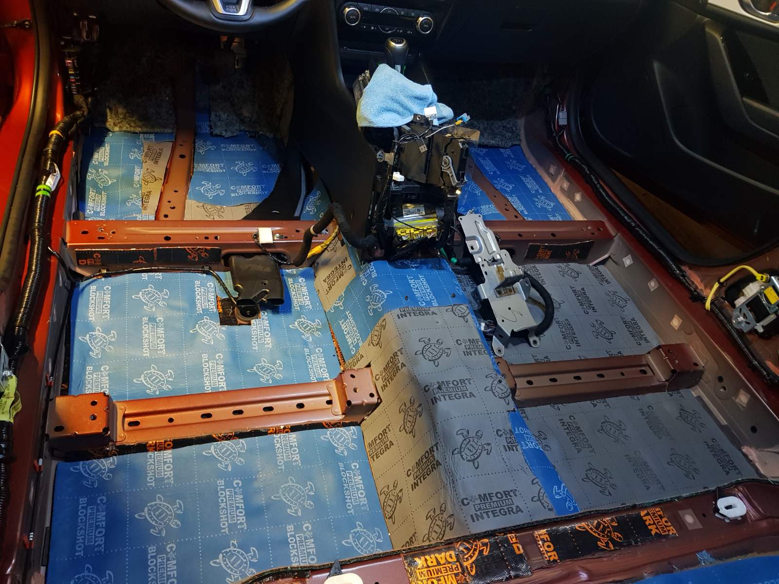

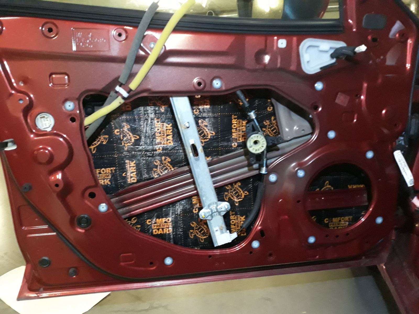

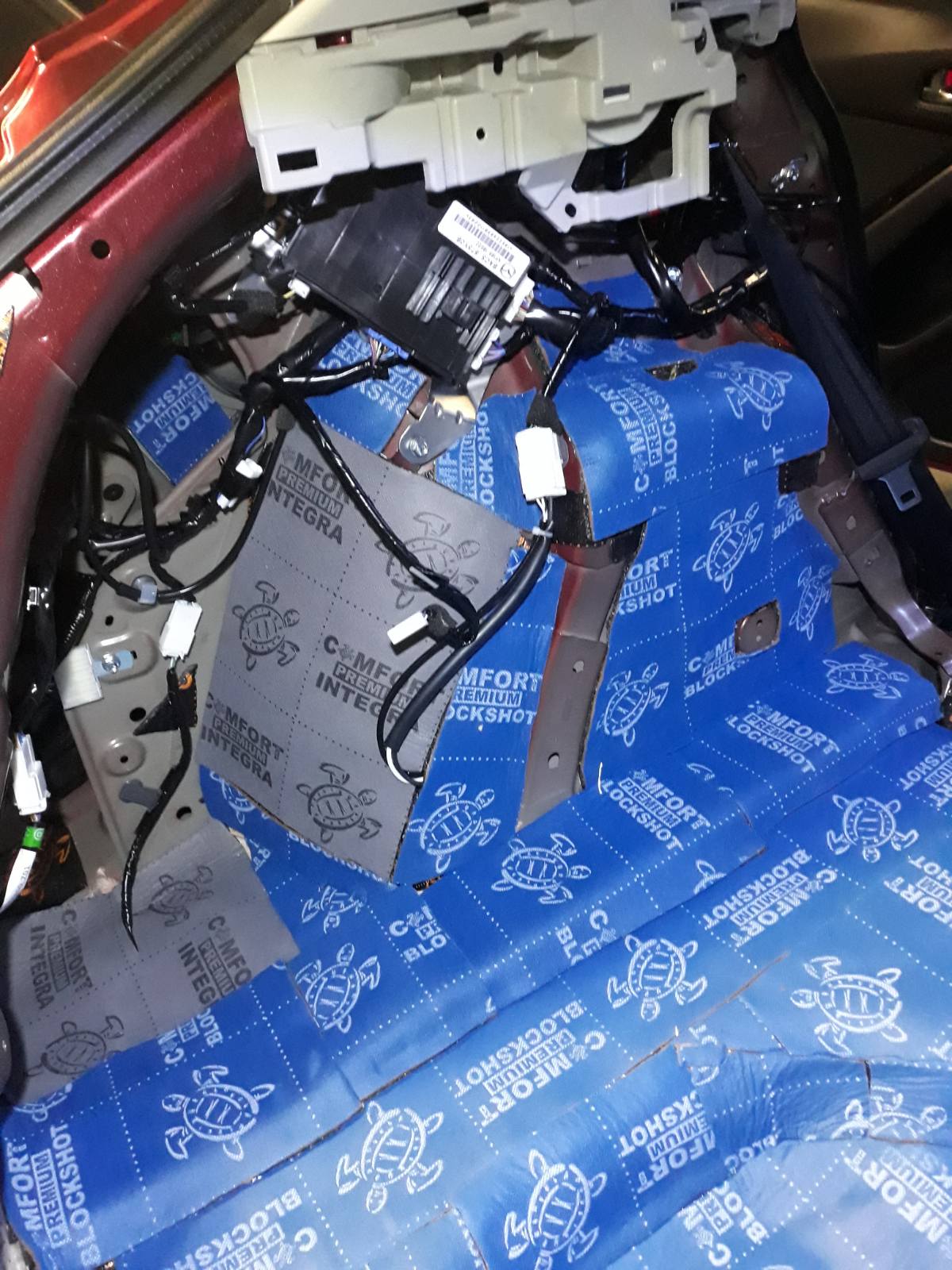

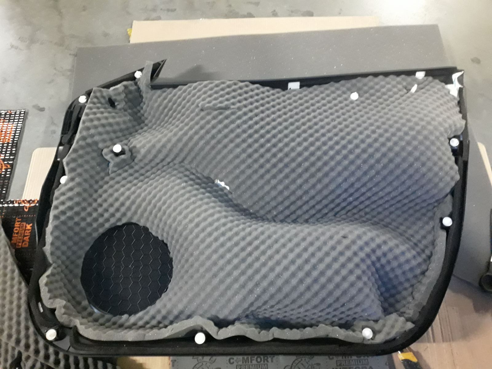

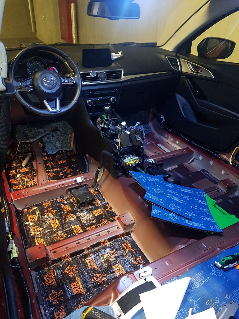

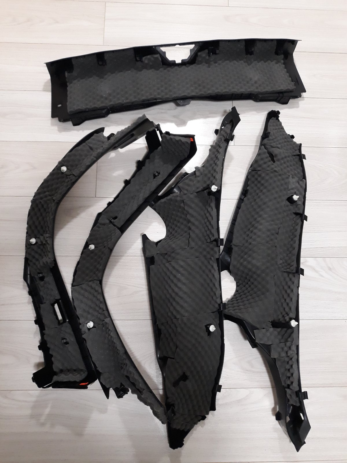

Привіт! А можеш поділитися фотками робіт? Або хоча б описати які матеріали, в якій послідовності і куди наносив?
якшо шо, то це я про Гараж23 чи як вони там :D , такшо без обід
бо тебе я вроді тоже про шумку питав, але нічого поганого сказати не можу :-)

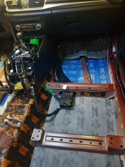

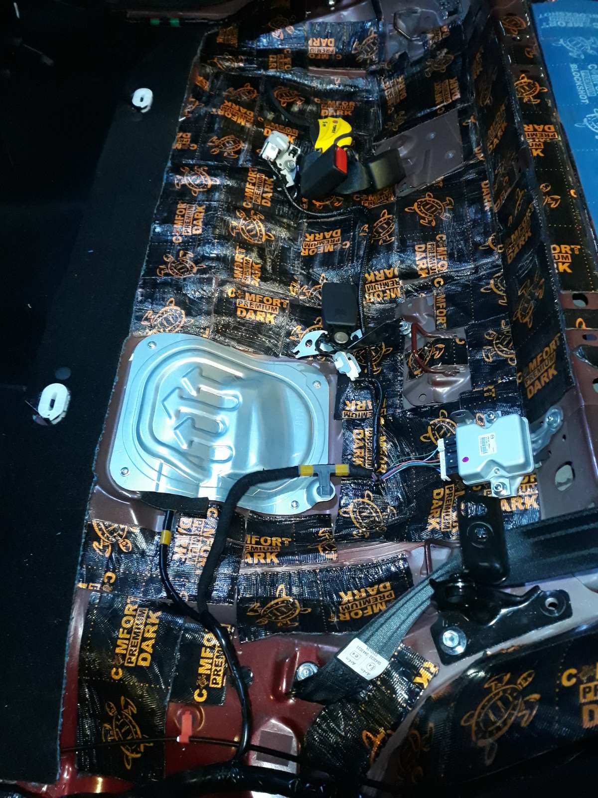

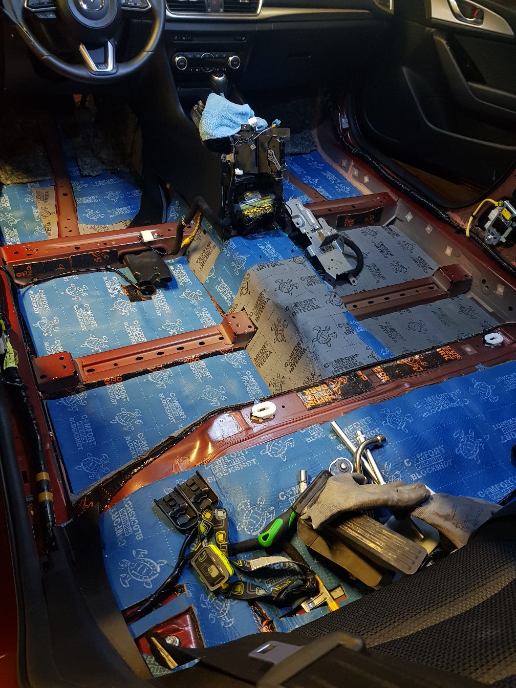

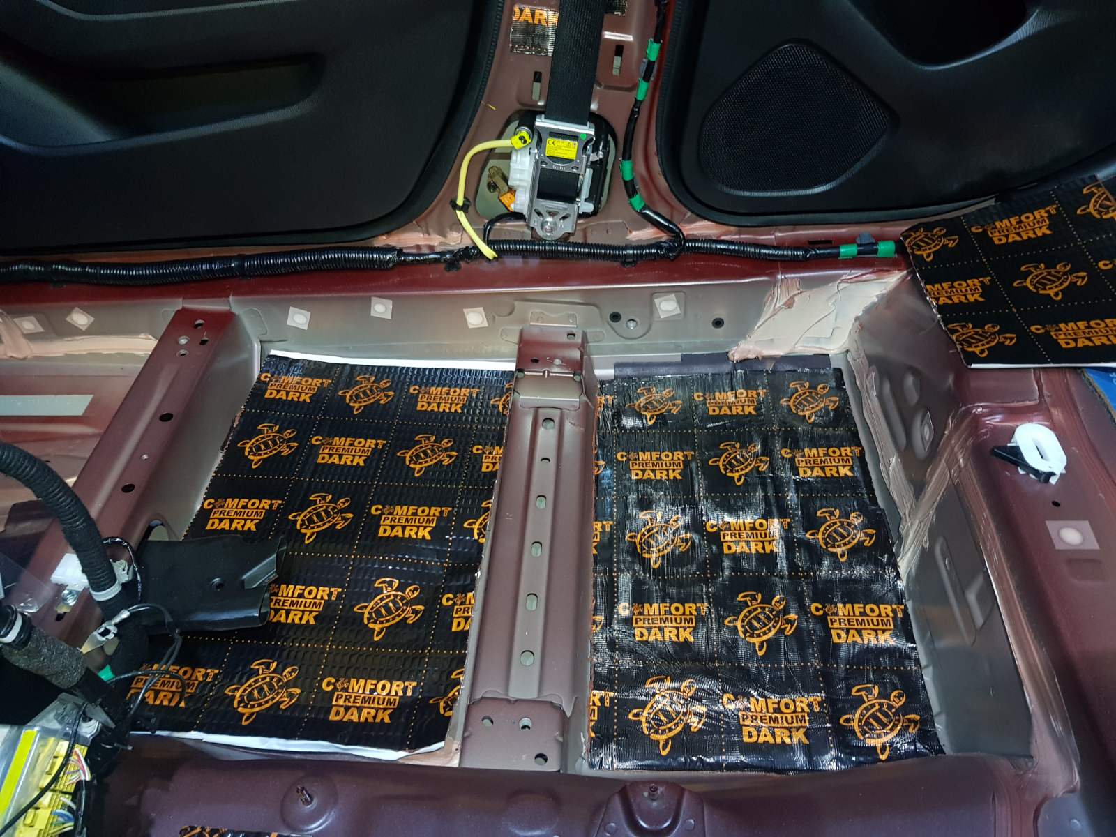

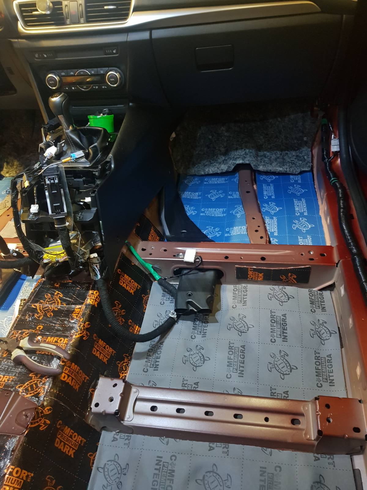

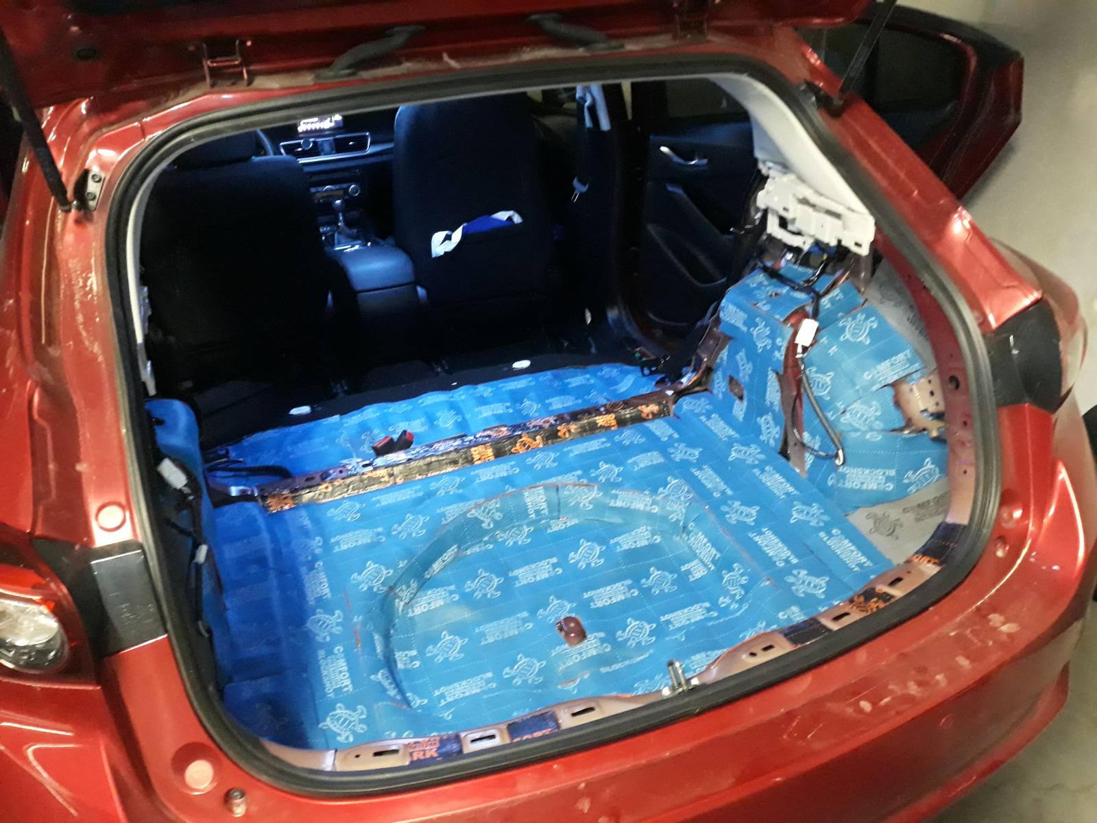

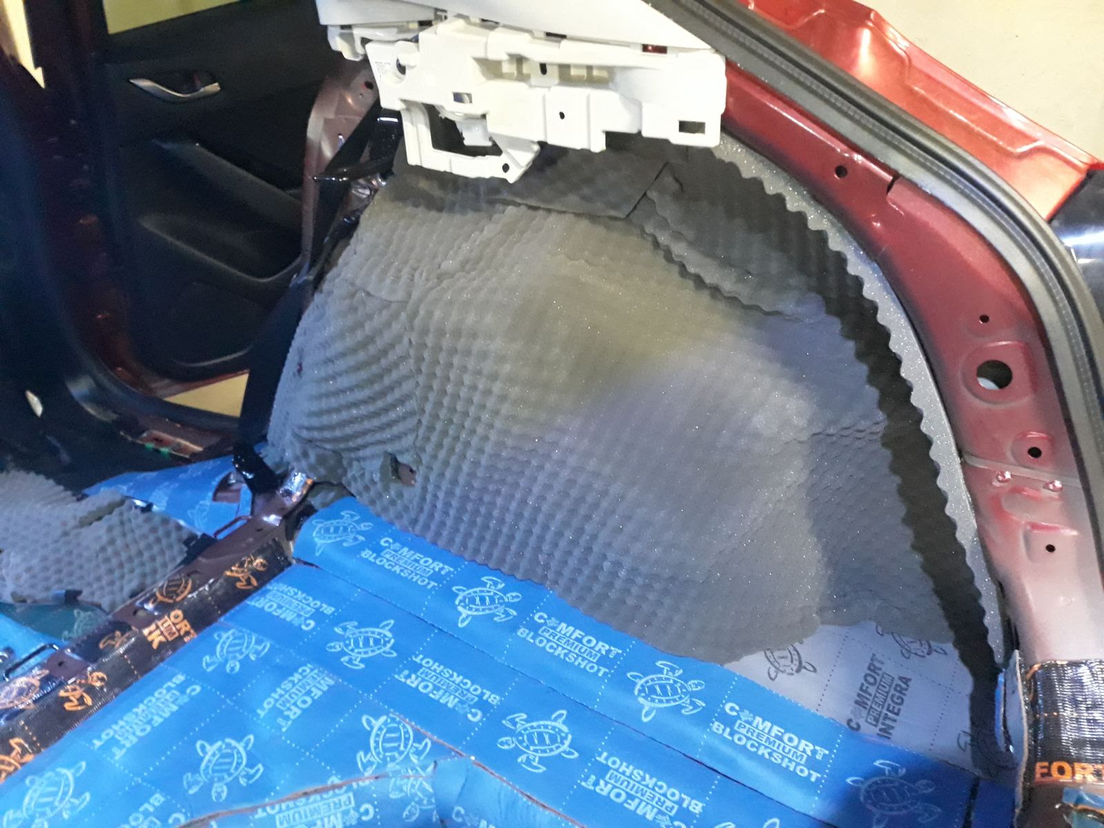

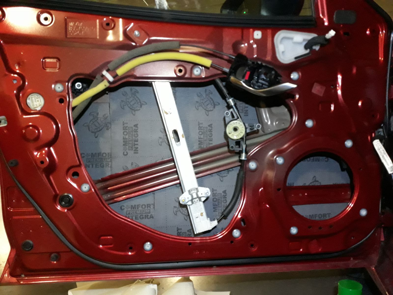

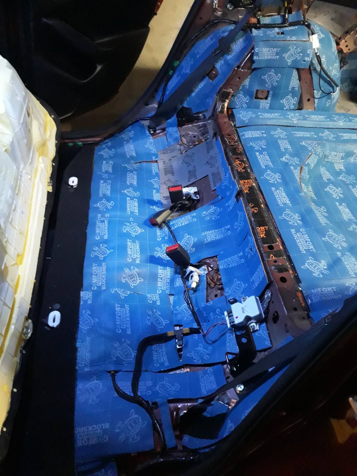

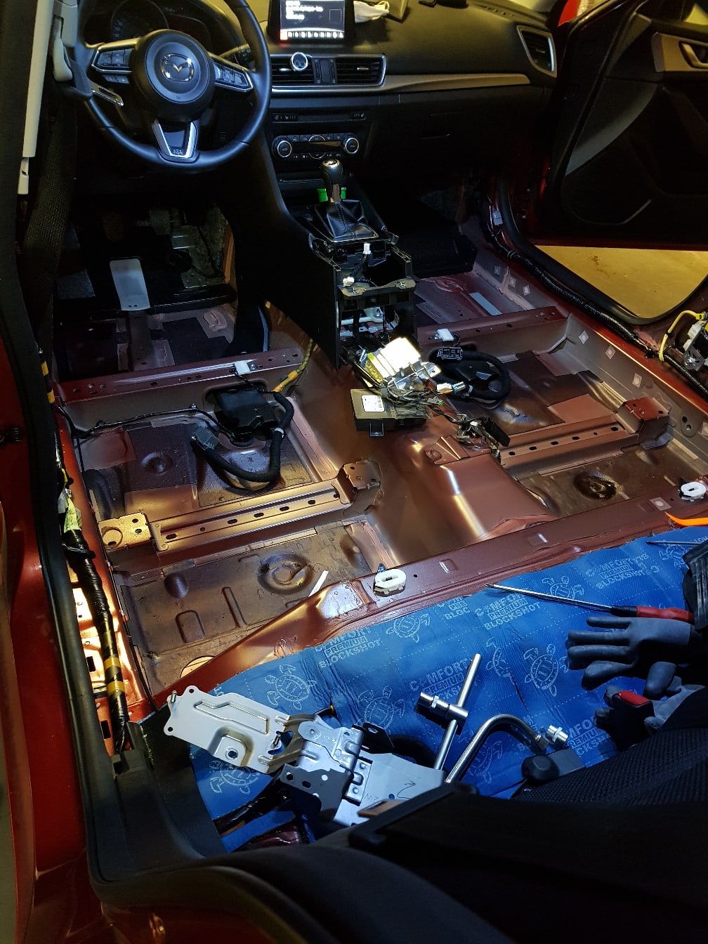

робив по технології https://www.auto-loker.ru/ i матеріалами Comfort Mat (крім пірамідки)
перший слой - Comfort Mat D3 (Dark) - 20шт
другий слой, там де є волога(двері, а через то шо трохи лишилось то і на дно лист пішов) - Comfort Mat INTEGRA - 8шт
другий слой, там де нема вологи - Comfort Mat BLOCKSHOT - 10шт
третій слой - пінка/пірамідка 20мм, місцевої польської фірми Bitmat 4м.кв, бо через великий об"єм пірамідки її не вигідно було замовляти і слати з України, і взагалі я цим всім займався весною 2020, коли була повна жопа і тотальні локдауни, і так як ці матеріали до мене їхали в Краків, то взагалі кіно можна знімати :D
канешно пірамідку двав тільки на арки / дверні карти, ну тобто там де треба, на підлогу не давав, це я знаю, підписаний на автолокер вже 2-3 роки :D
канешно я знаю шо можна було на підлогу дати ше третій слой цього Блокатора, вроді так він називається в Комфорт Маті, але тоді це вже робить бюджет +30% а ефект думаю був би на пару % кращий, тому ціна/ефект не варта того...
канешно я знаю шо на дно можна було взяти 4мм, або взагалі оцю червону комфорт мат вібру з металевою прослойкою, але знову ж таки, порівнюючи коефіцієнт гашіння вібрацій / вагу / ціну матеріалу, я дійшов висновку шо не варто... бо матеріал на 30% дорожчий, на 50% важчий, а гасить 5% більше вібрацій... ну смисл?
ну кароче в мене такий вийшов оптимальний компроміс :-)
ну і фотки
