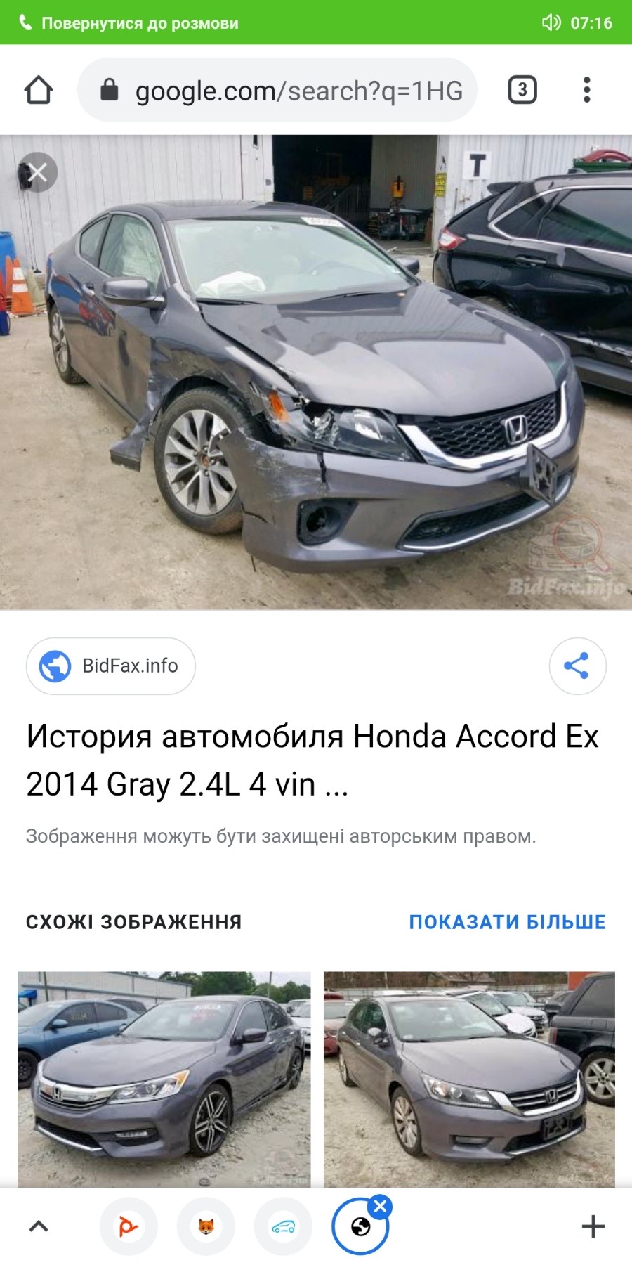

Повідомлення andrew1211 » Вів, 06 квітня 2021, 06:22
Заплатив брату за g25, але щось тягне час і бачу, що не віддасть поки не приїде його зі США
що скажете про акорд 2014 року купе?
Власник їздив 2 роки, справляє враження порядної людини
Єдине питання, наскільки це поганий удар був і чи можна зв‘язуватися?(зараз все зроблено)

Повідомлення AndrewK » Вів, 06 квітня 2021, 06:52
Можете кидати в мене тапками, але з високою імовірністю це дрова. Стакан вроді як зміщено.

я взагалі не розумію шо тут гадати по фото, є фото удару, є живе авто -прийшов і дивишся, якість ремонту є різною, і один і тойже косяк можуть виправити як майже в ідеал (майже -тому що як завод не зробить ніхто і ніколи) а можуть акі скульптори шапклі відро наложити аби було і задути аби блистіло, тому ніяких гадань по фото, тільки огляд :-) , і не тільки пошкоджених місць, бо я вже дивився пару авт з сша які на аукціонах стояли з цілими кузовами а по факту мали по кілограму шпаклі яку наклали якісь амігос ше задовго до попадання авто на продажу 8-)

Авто не зі Львова, тому прийти і подивитися не вийде
написав, бо не маю досвіду з битками і хотів дізнатися є зміст таке дивитися взагалі, чи ні

Повідомлення AndrewK » Вів, 06 квітня 2021, 10:18
Тут з високою імовірністю маємо те, що в штатах називають "конструктор". Тобто жованину крила чуть підігнули щоб загальна форма була наближена, накинули і все. Що там під низом - велике питання. Можливо просто чуть зміщено стакан і його можна нескладно поставити на місце, але може бути і люта жованина, де без вварки нового елементу не обійтись. Номер кузова в неї на моторному щиті вгорі вроді, але все одно серйозна возня по силовій структурі це не те, що треба для щасливого використання.
Без акуратної дефектовки або хоча б детального огляду лише по фото я би таке не брав.
