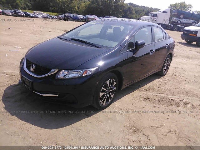

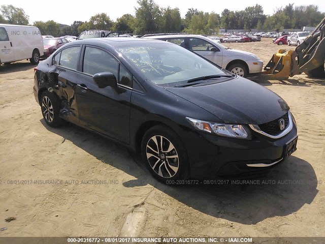

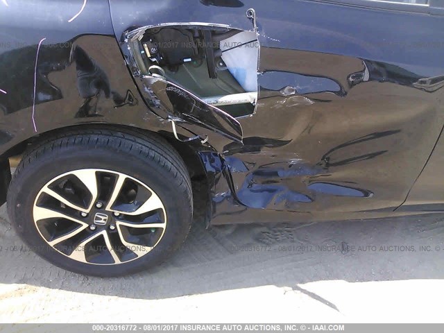

Доброго вечора. Вже не один раз просив вашої допомоги. Загорівся автомобілем Honda Civic 4d 13-15 років .Дане авто Honda Civic EX 2015 р Можете сказати наскільки проблемний дифект і чи потрібно купляти нову дверку и можна цю відновити, якщо так то +- вартість ремонту авто. Дверку знайшов в США чорного кольору з доставкою в Україну 450-500 $. Дякую.

Там дефект набагато гірший ніж просто дверка,її вже готували під продаж
можете сказати чому? я думав, що дефект по кузову легко відновити

Дверка купити легко, а кузов тяжко
Бачиш удар ніби в дверку,
вмятини по всьо крилі, таке враження що було гірше набагато вже шось шаманили
ostin777powers
Повідомлень:3812
Авто:меган3 1.9 dci
Re: Ваша думка на рахунок Honda civic
Повідомлення ostin777powers » Пон, 26 лютого 2018, 21:44
Дверку прийдеться купувати без неї зазор не виставити, якщо це взагалі реально буде

Треба другу дверку і кусок крила з аркою замінити

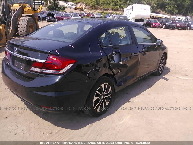

можете порадити, якщо розглядати биту, то де найкраще, щоб був удар (розумію звучить дивно))

Биту так щоб нічо не варити і не тягнути .тільки заміна .

включаю вангу і вангую що там був удар в заднє колесо і задньої ходової нема
саме колесо прикріпили чисто для фото
логічно подумати - якби там було лише дверку поміняти, то її б не списали в утиль, вірно?

Її в утиль списали, бо арки нема. Там треба вирізати все нафіг. Ходовки після удару скорше всього нема також

І кусок бляшки з відходів на арку наляпати щоб товщиком як царапане билось

Цікаво для чого той лючок цікаво вирізали?

Такі ремонти 100раз робив .нема нічо страшного.проблема тільки в запчастинах.немаю уявлення де взяти ту аркудо хонди.це краще ніж бита вперед по лонджеронах

Відкривали по варварськи. Все одно двері не врятувати

Нічого страшного якщо робилось як для себе, а не тяп ляп на продаж. Ну і де брати то звісно питання.
А там що ззаду, балка?
