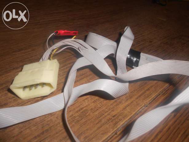

Підскажіть, хто знає, чи можна підключити Орион БК-20 до Бош 7.9.7 (Евро-2), якось через ОДБ2 ?
Просто є можливість взяти такий за смішні гроші, але колодка там цікава 9-ти контактна (ще такої не бачив).
Або може хто має схемку як можна замутити?

proxys, якщо він йде на карбюраторну то по ходу неможливо. Сам бк спілкується по іншому через обд а на карб бк має декілька інформаційних вивода на датчики і все.

К лінію підключаєш до 7 контакту розєму обд2. Зображення

Denia, думаєш проканає для повноцінного БК?
Просто ціна в 100 грн. зараз не є велика, але й купити, щоб потім лежав без діла також не хочеться.

proxys, має проканати з того протоколу можна багато інфи витягнути про розхід також. Можуть бути хіба трабли з залишковим пробігом до азс через "точність" штатного датчика рівня палива, я думаю за 100грн воно того варте
