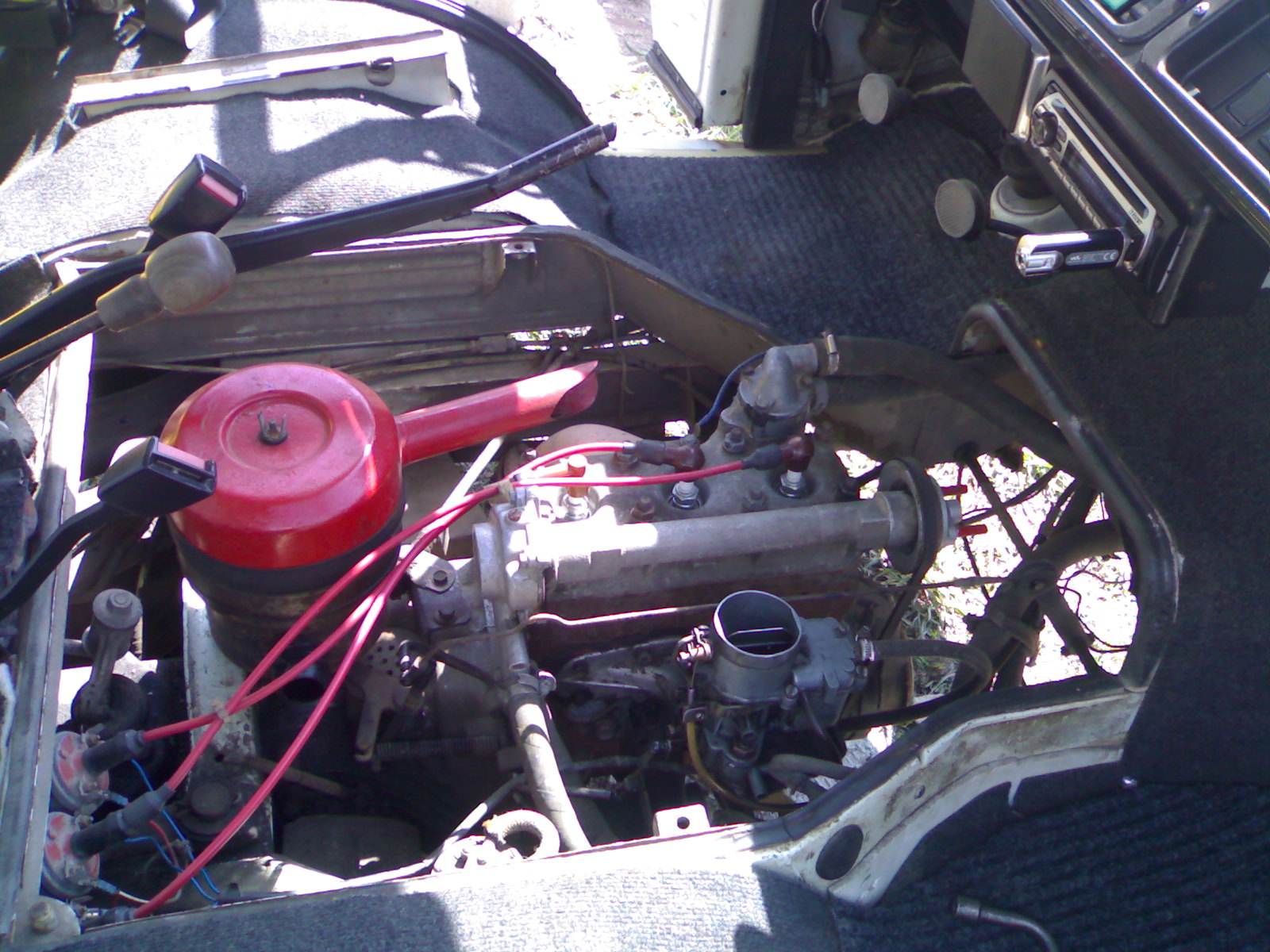

Дісталась машина після батька в жахливому стані. В минулому в Німеччині була каретою швидкої допомоги, про що свідчать матові вікна у задку, але не всі.
Машина 1989 року, двигун 1000 см. куб., карб.
Пробіг - зараз біля 400 тис, але з таким пробігом була придбана в німців. Скільки реально зараз? Я наїздив 400 тис.
Передні амортизатори - неоригінали з мерса.
Перероблено вентилятор на електричний.

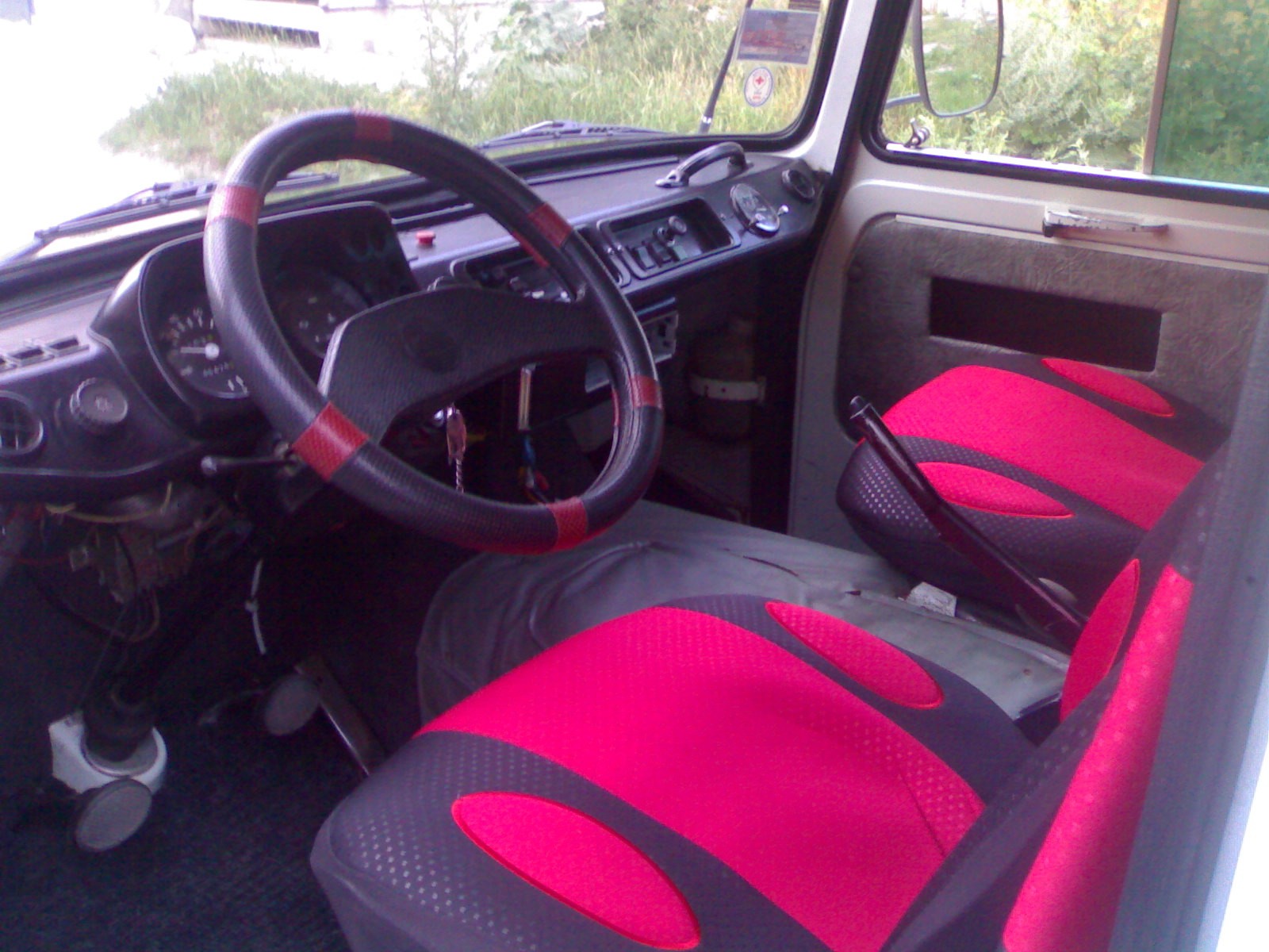

Передні сидіння з Audi 100.

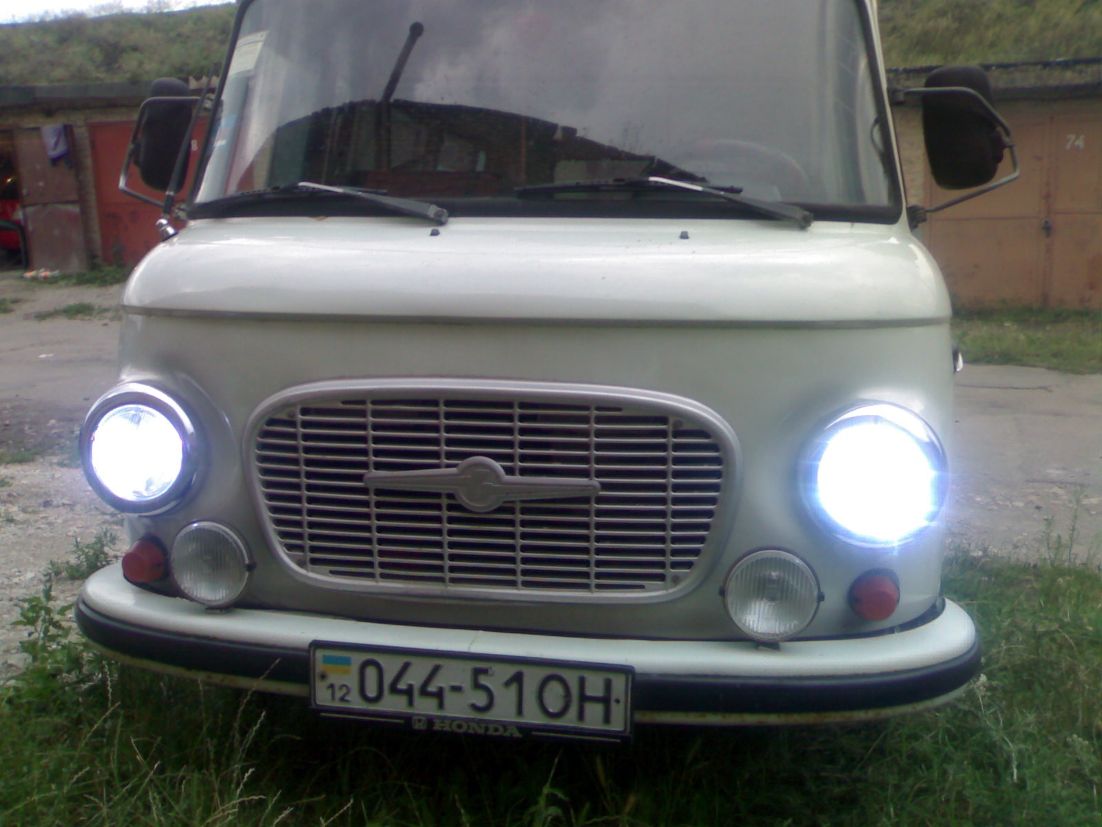

Головне світло - ксенон/галоген Bosch.
Габарити задні - світодіодні.
Торсіоні жорсткі, ззаду вироблені під заказ.
Кліренс - 140мм.

Зараз стоїть в ремонті - поварка, далі шумовка, переробка салону - нові карти дверей, панелі салону і пошук нових сидінь.
Колеса замість 13" замінені на 14" 185/70.

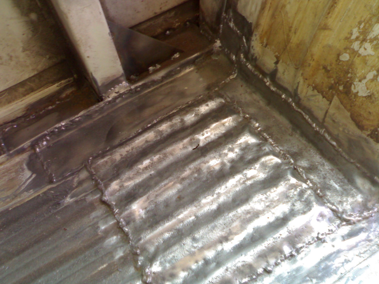

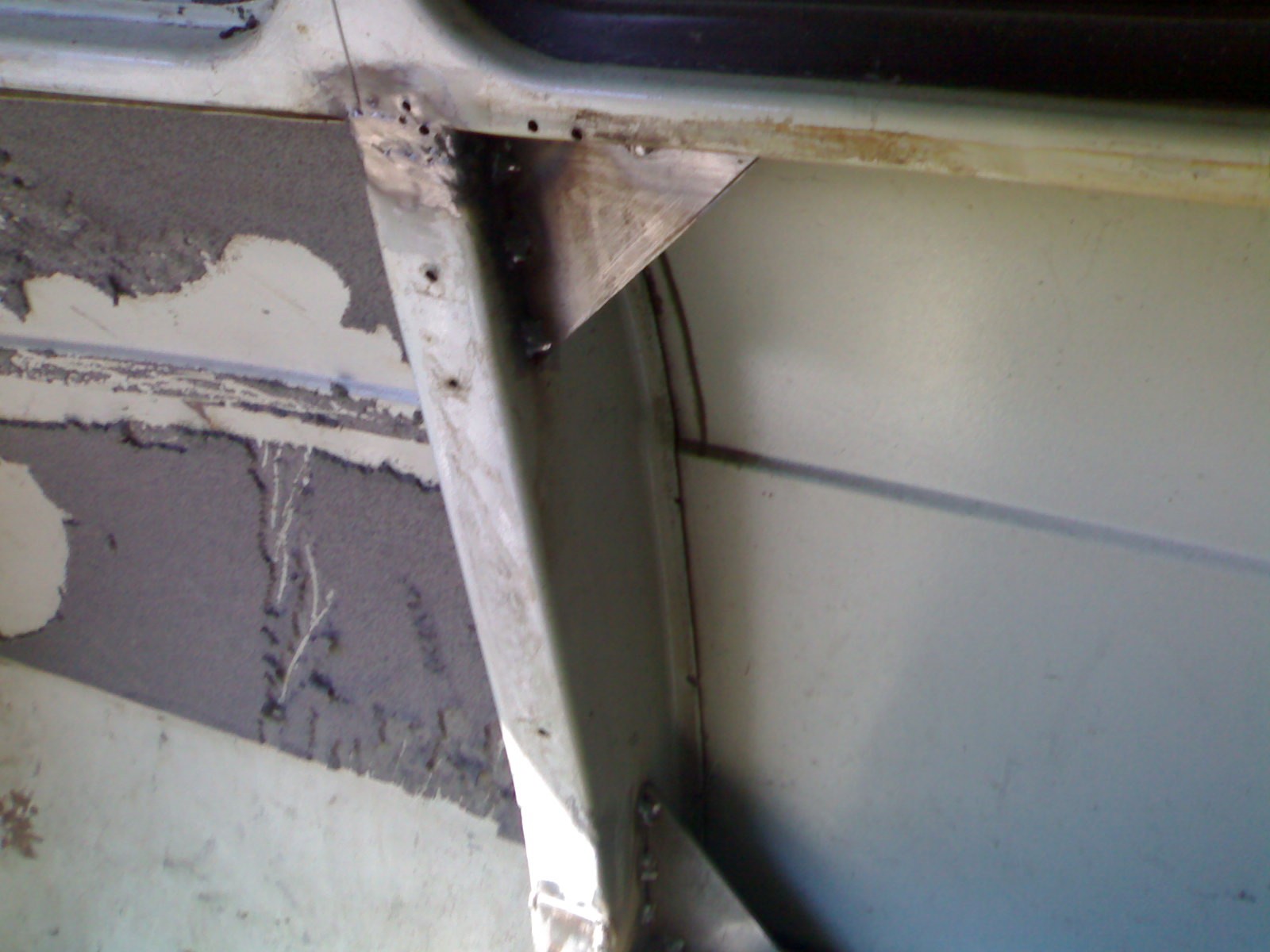

Сьогодні машина готувалась під грунтовку салону. Були поварені та усилені стійки та задні арки.

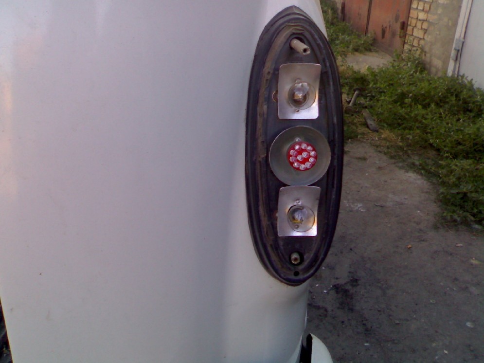

світодіоди продаються в магазинах і мають цоколь звичаййної лампи. Бувають червоного і білого кольору, але мають менше енергоспоживання і не підходять нам у стопсигнали. да і за яскравістю дещо програють, але виглядає добре таки.

rurik, зроби фото задніх фонарів, вони і так в тебе зняті,мабуть

лампочки викладую, немає нічогоо особливого

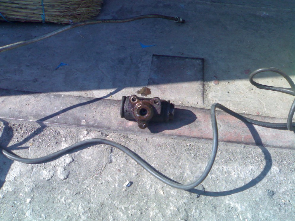

Весь час був зайнятий ремонтом одразу двох машин, але по баркасу:
поварені передні крила
стоки
арки
посилені стійки
всі місця оброблені та погрунтовані і вкриті гудроном

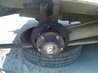

проведений ремонт гальм з заміною всієї резини на рідну, що прийшла з німеччини, один з циліндрів замінений на новий у зборі (демонтувати прийшлось три дні з допомогою хлопців з сусіднього СТО, бо трубки та болти не крутились останні 19 років)
замінений термостат на рідний (стояв з голфа-2 що гарячіше на 3 градуси) та підпаян штуцер датчика охолоджувальної рідини в нижній банці (саморобний).
Машина дорозбирається для повного фарбування. Буде як всі нормальні тачки кататись під лаком.-) Але процес займе не менше місяця, бо дуже багато чого треба виводити, а поспіх в цій справі зайвий. Тому покищо баркас на приколі.
