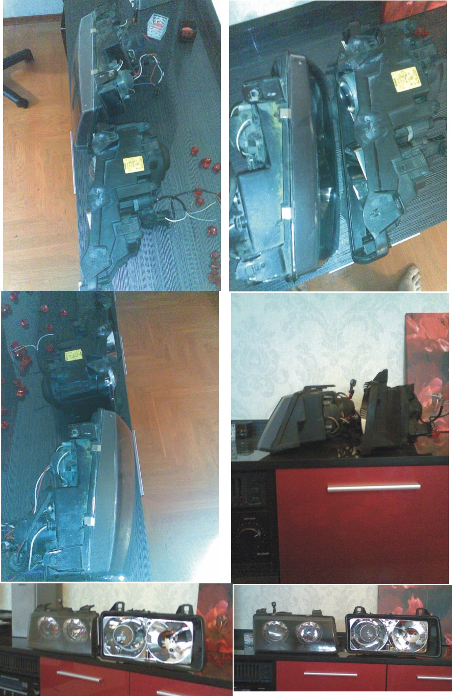

фара 2110 і фара бмв е36

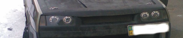

111.jpg жирно виглядає :clap

Delfin, а шо тоді з кутом фари буде?

Re: 99 vaz
Повідомлення Delfin » Суб, 17 квітня 2010, 11:02
покрутив вінтіками на фарі і зрадів кут регулювання дуже великий думаю можна буде на ньому і зіграти

111.jpg буде супер!!!

Re: 99 vaz
Повідомлення Delfin » Суб, 17 квітня 2010, 16:49
на 111 прошпрот вони вже були а тепер буде бмв

Повідомлення Delfin » Суб, 17 квітня 2010, 21:37
фари купив треба білі поворотніки від бмв е36

Delfin, прошпорт на вигляд краще, взагалі не розумію нашо ти з тими БМВ-шними фарами бавишся ;)

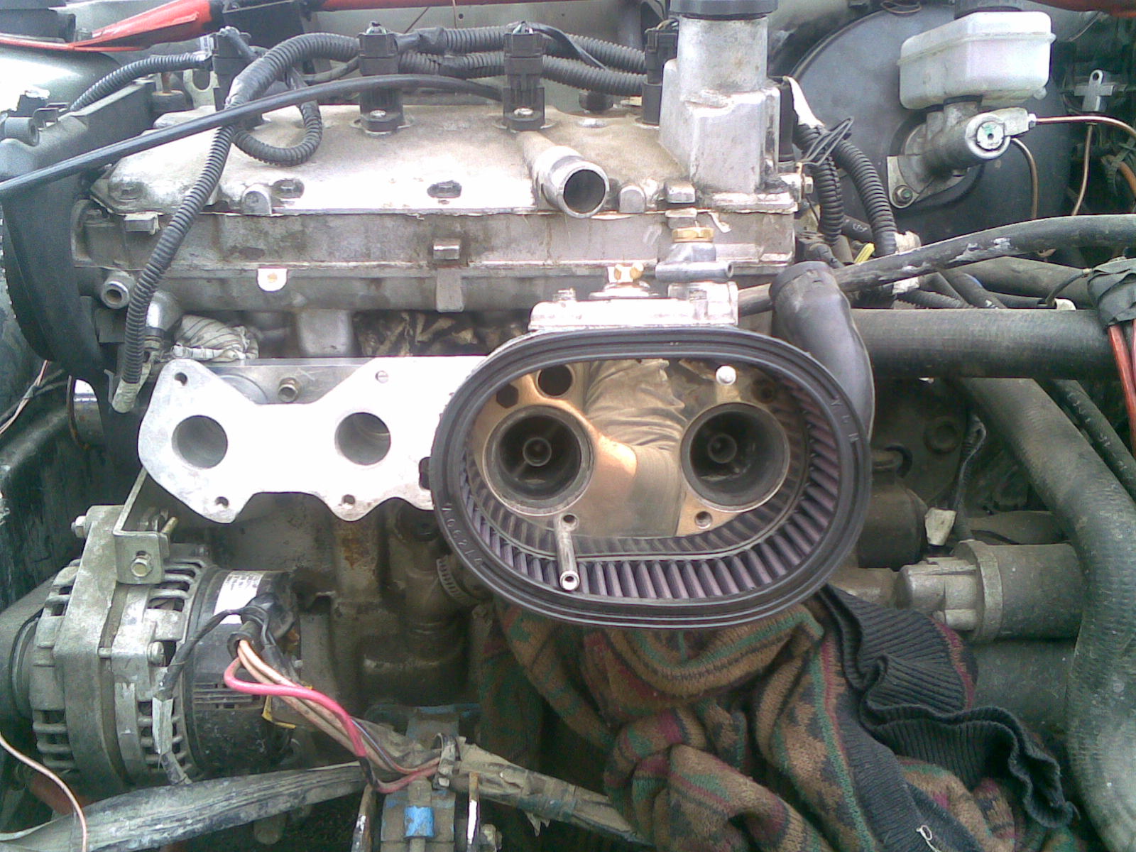

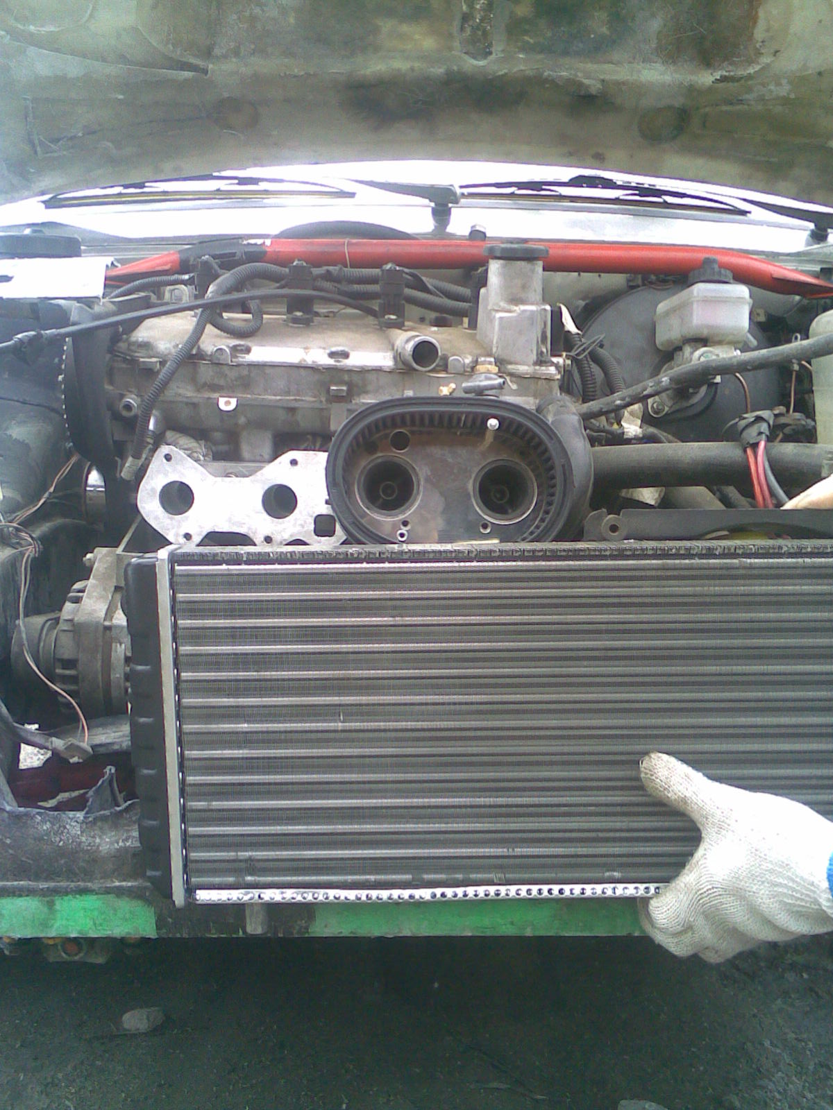

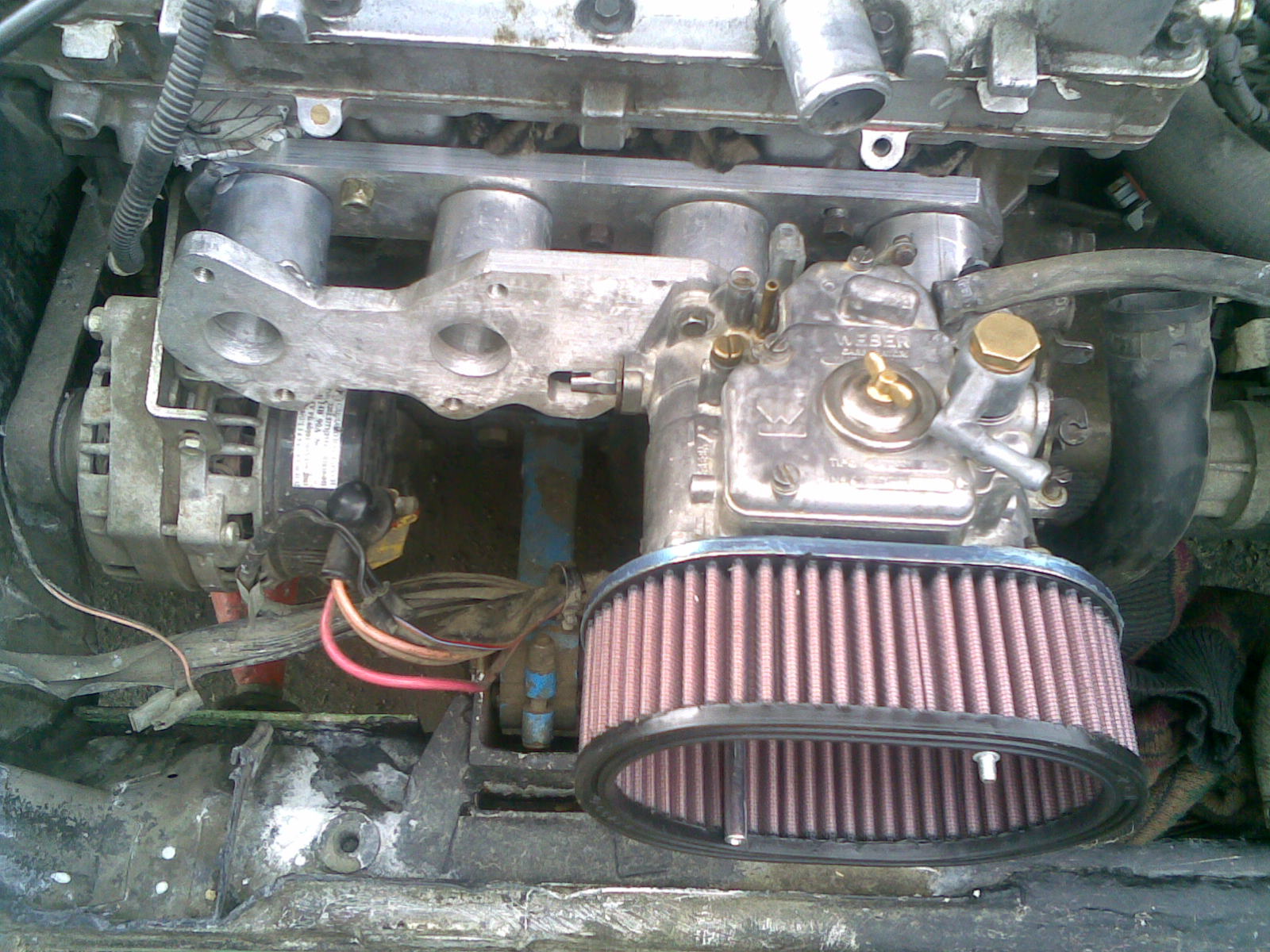

Повідомлення Delfin » Нед, 09 травня 2010, 10:37
нарешті в мене є колетор з кутом який мені підходить
велике ДЯКУЮ Сталевару який його мені зробив, тепер лишилися технічні роботи все зібрати настроїти і бр бр бр завести :D

Re: 99 vaz
Повідомлення vovka » Нед, 09 травня 2010, 20:57
щось таке враження що впускні канали в колекторі зі сторони карбів дуже малі.
Delfin
Повідомлень:485
Ім'я:Sasha
Авто:Vaz99
Re: 99 vaz
Повідомлення Delfin » Нед, 09 травня 2010, 21:03
да Вова правильно замітив вони мають 31 мм а треба 36 зі сторони головки і 40 біля карбів кароче точити ще і точити :angry
