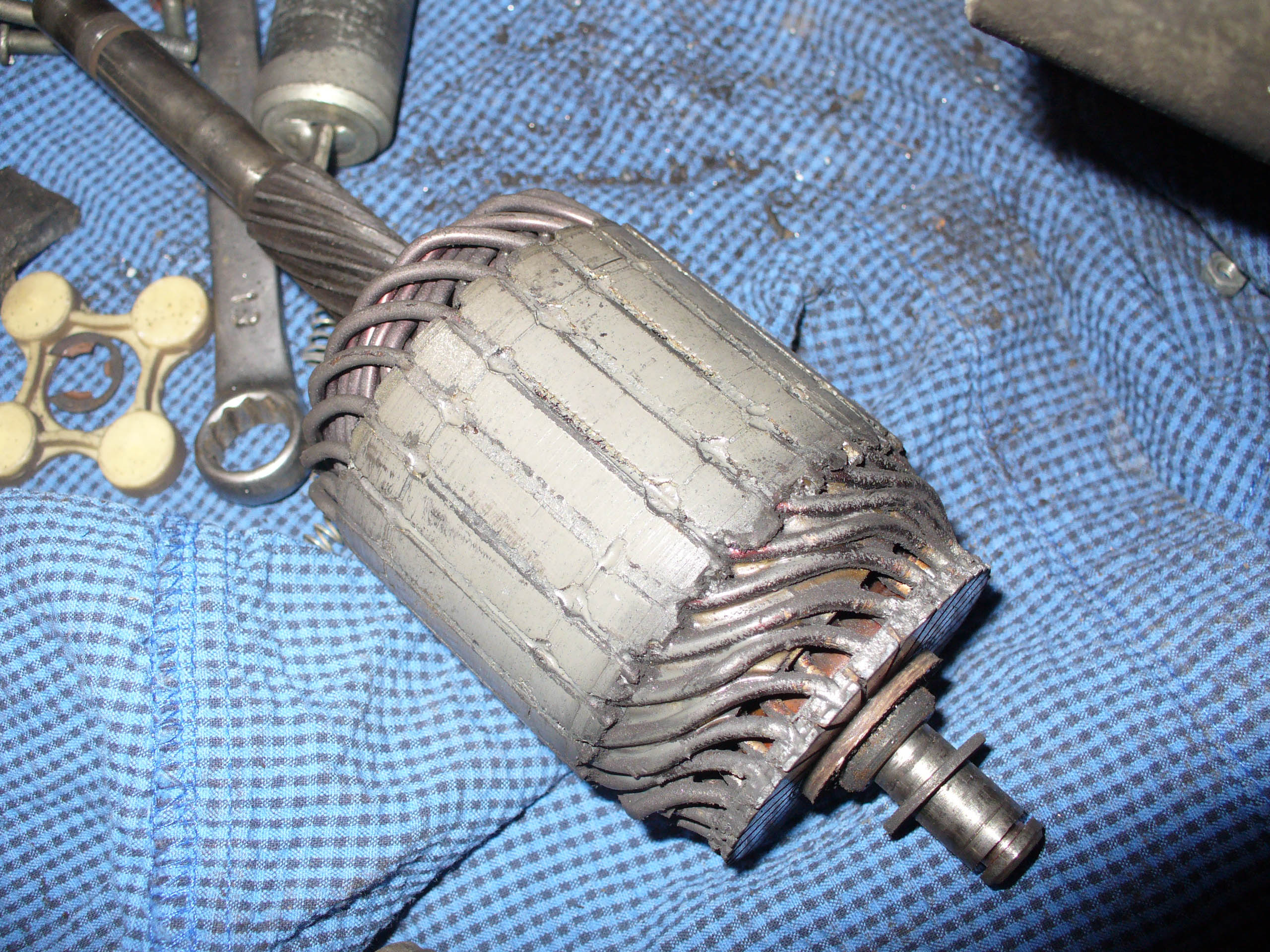

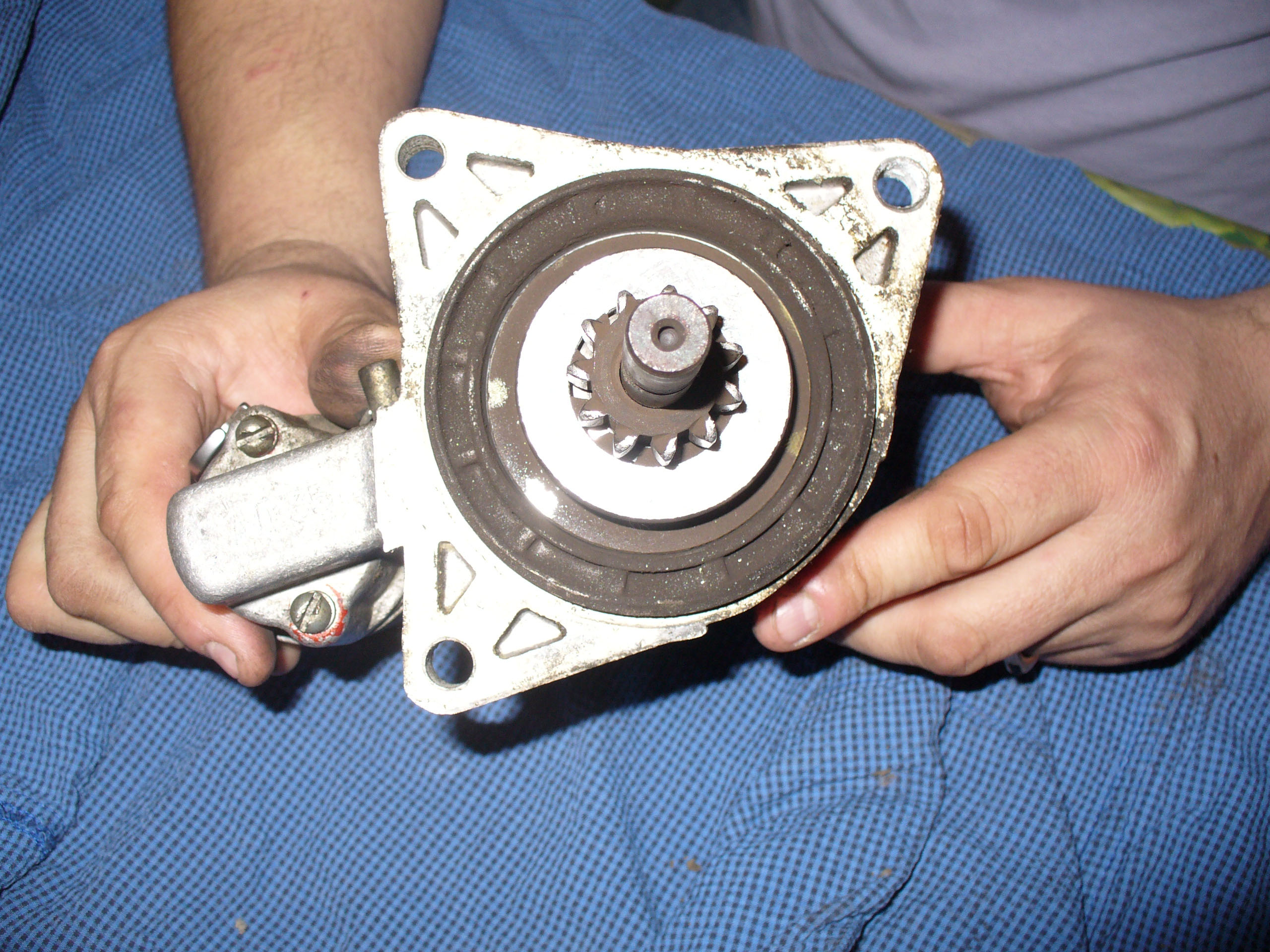

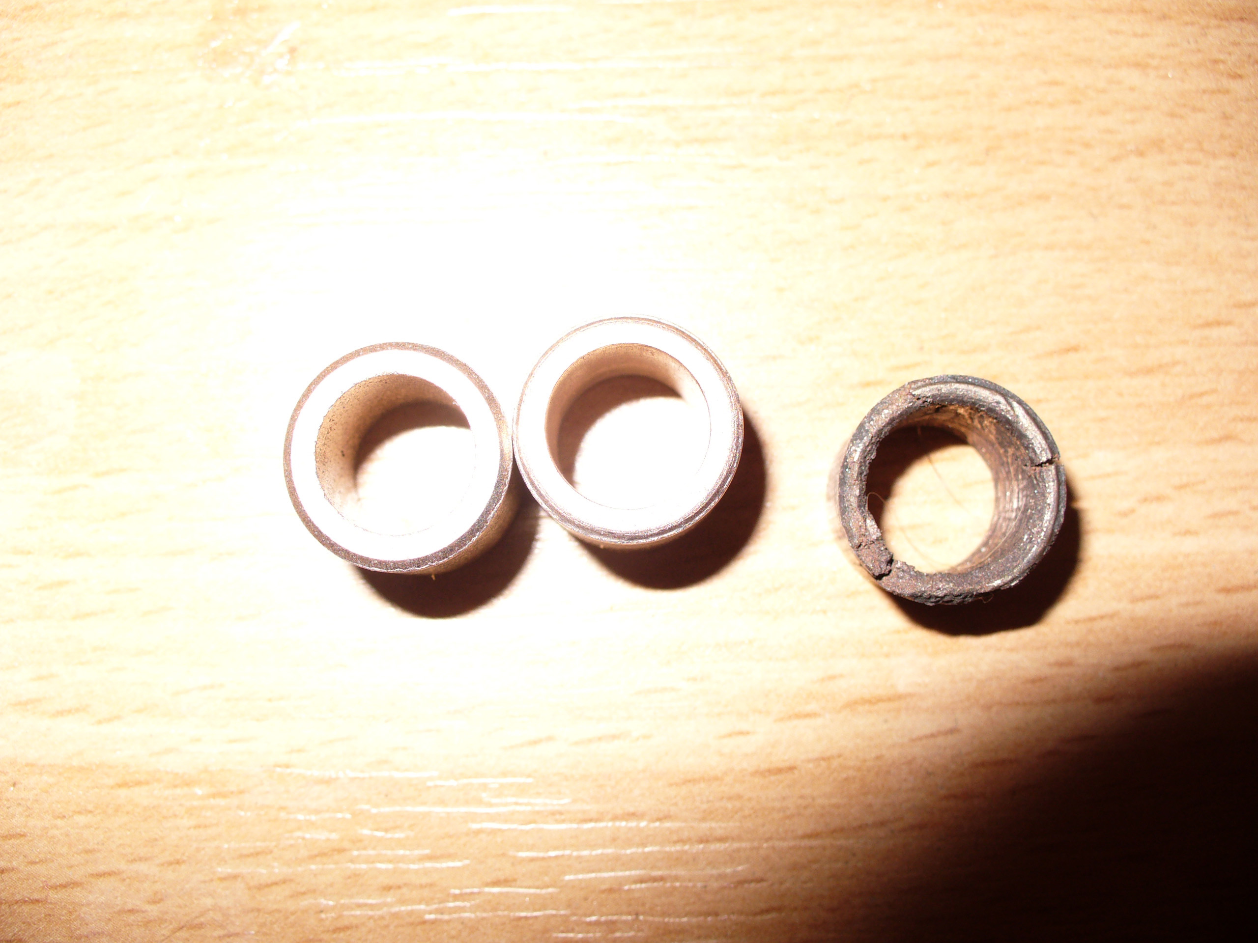

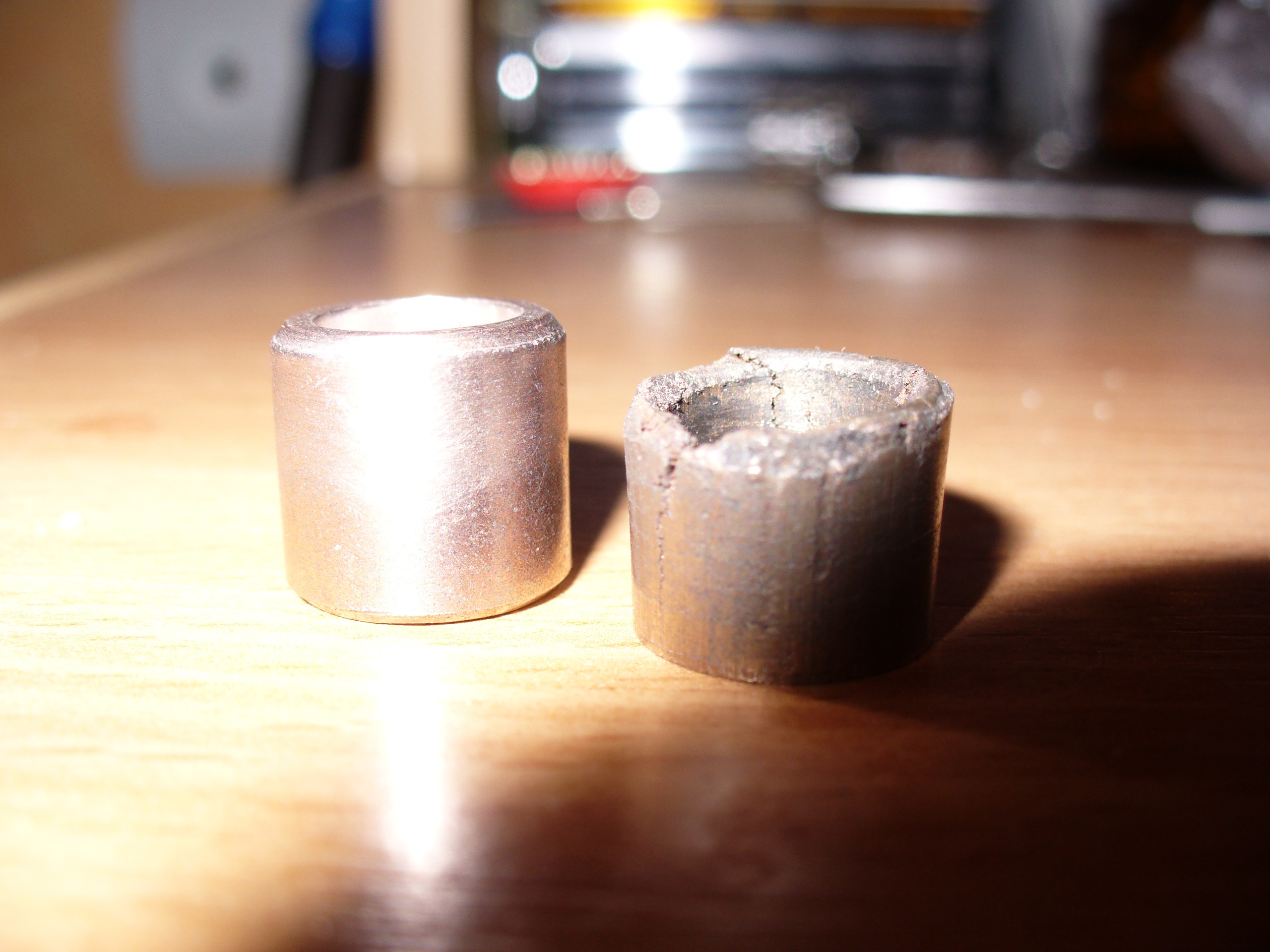

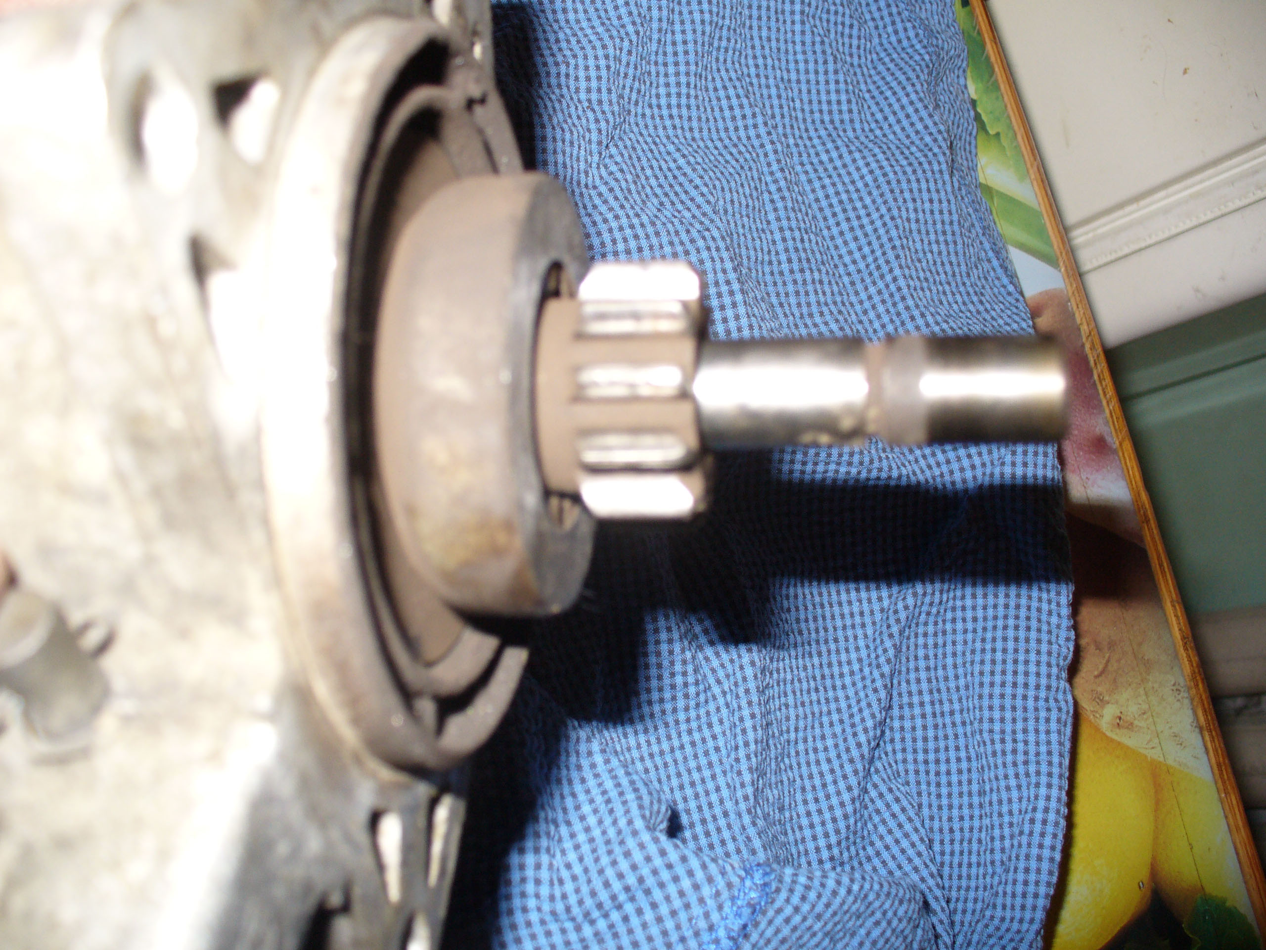

от і фото.стартер повністю в середині сухенький,за 5 років ніхто не розбирав.знайшов причину чому вона не заводилась.була вибита втулка,і час від часу якір ішов на перекос і впирався в корпус стартера.із-за того шо на валу якора чомусь не було кольца,чато хандрив бендікс,і вот як йогоо сточило.купив втулочки,а вони завеликі.не налазить ні на якір,ні на кришку стартера %) більшу дирку в кришці я вже майже зробив,а от шо з якором робити?
і ше...як витягнути втулку з мотору?
