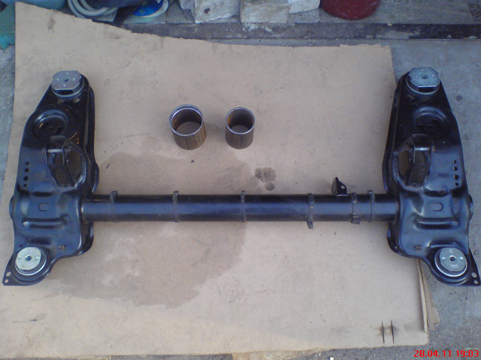

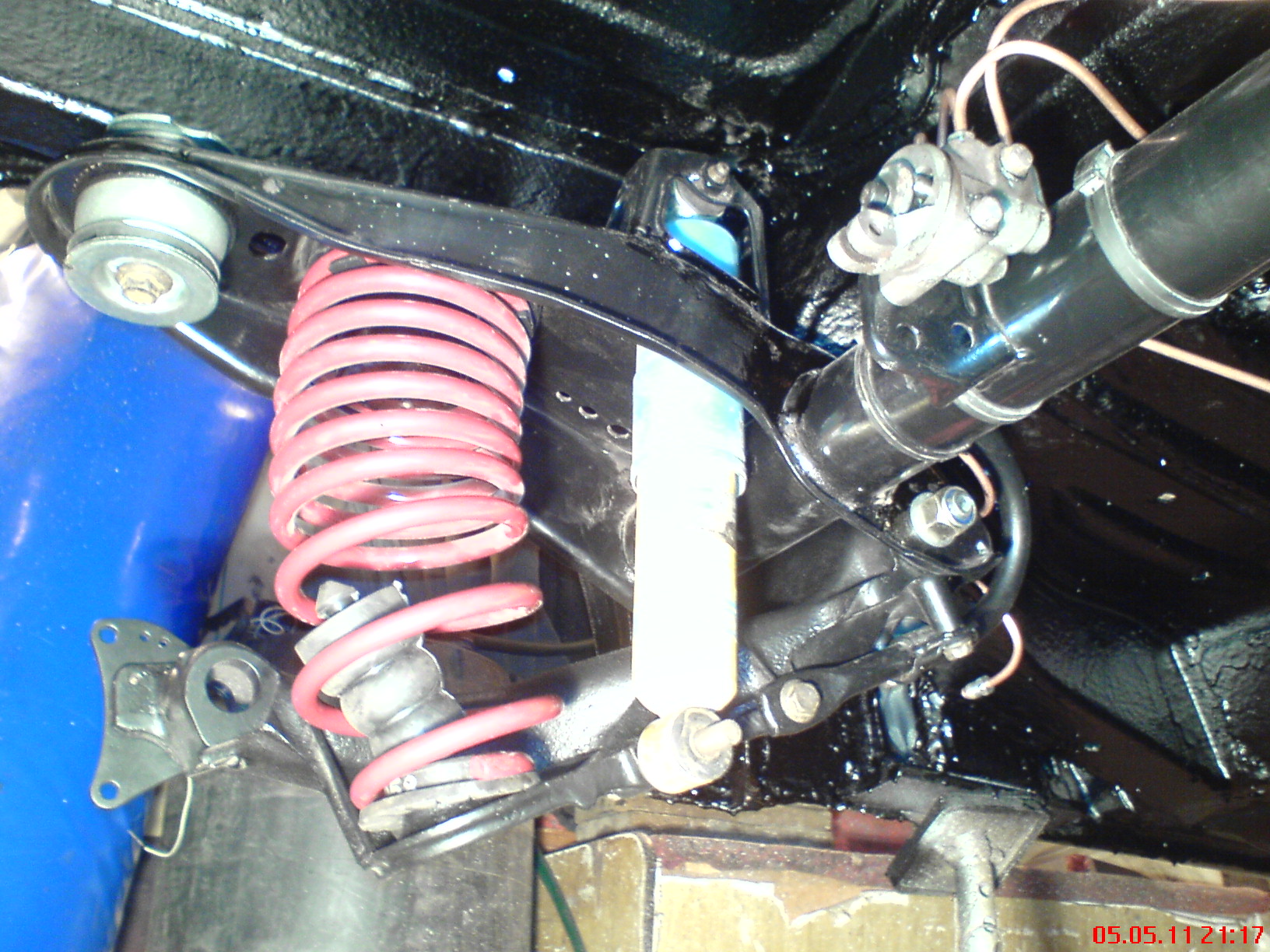

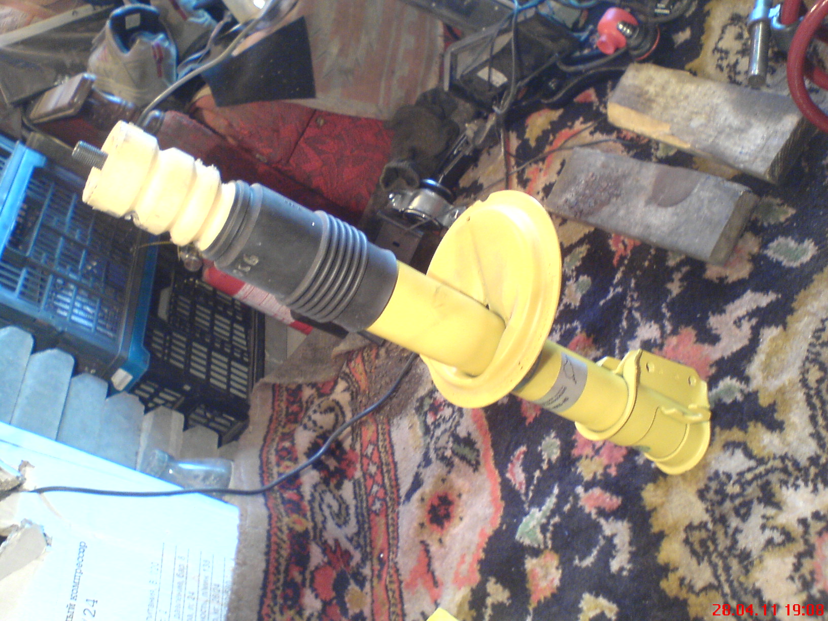

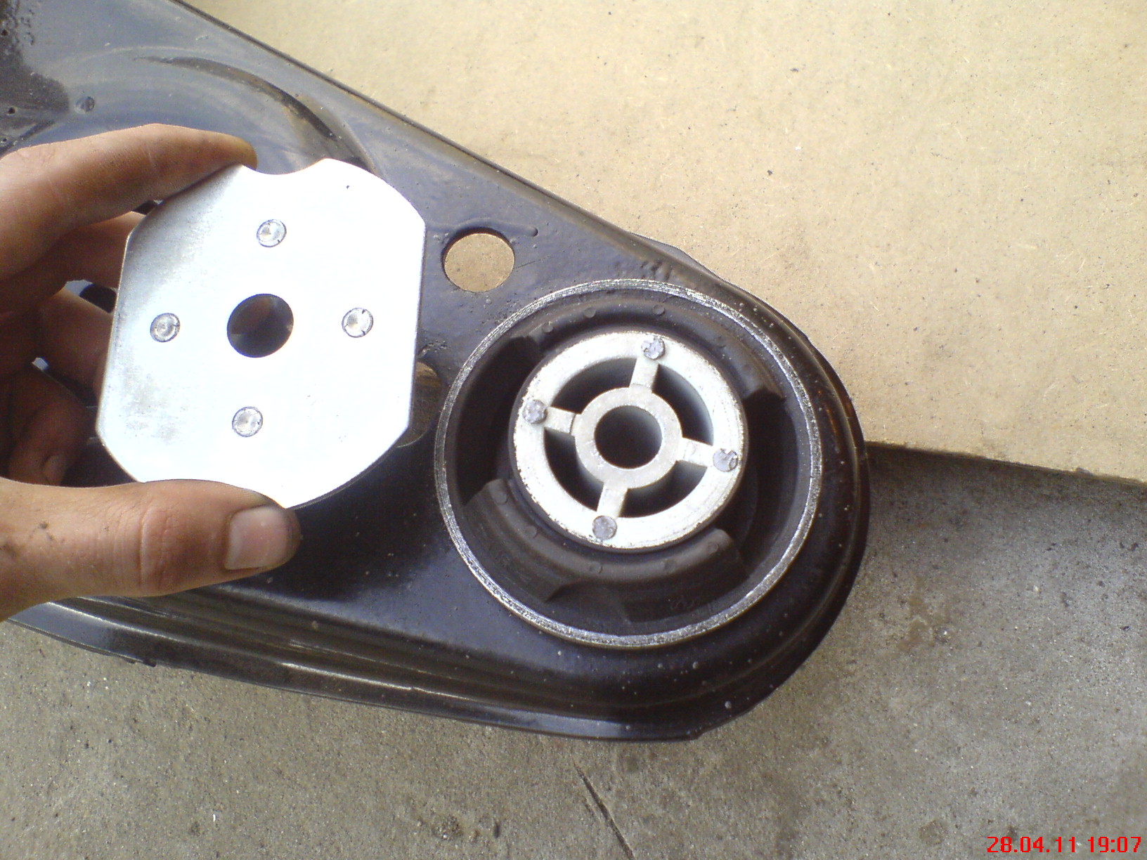

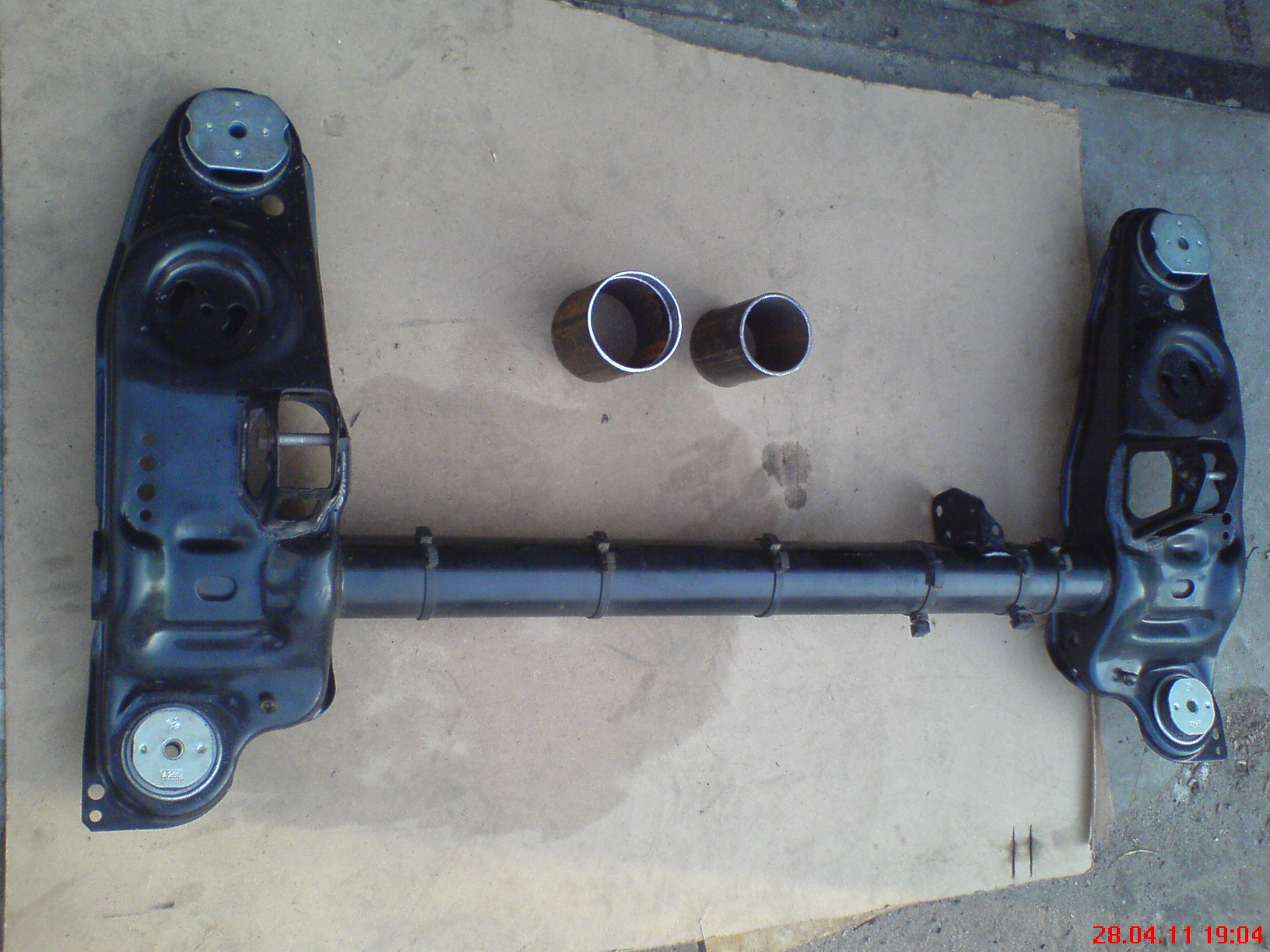

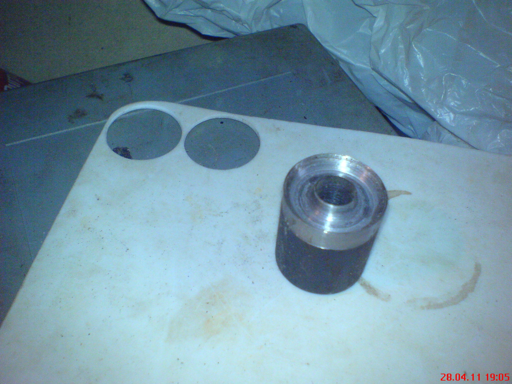

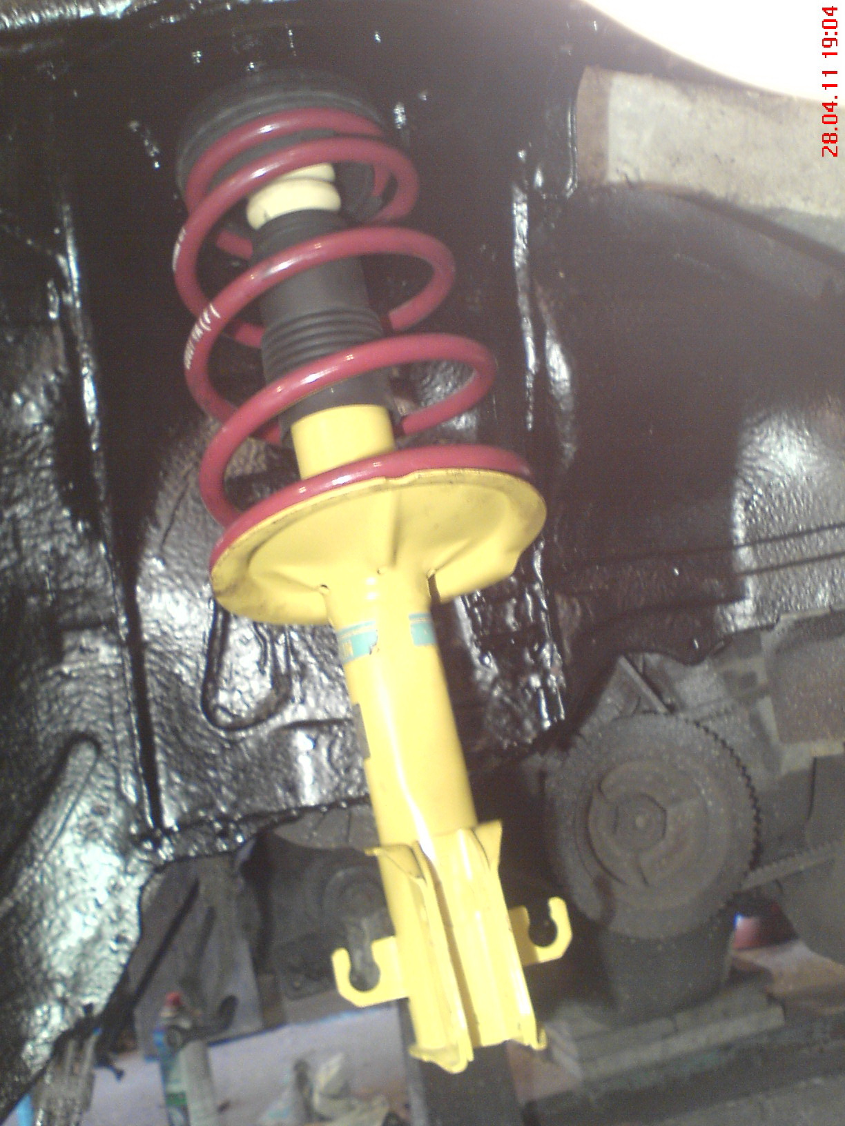

Був у токаря, зробив приспособи для запресовки подушок зад балки + пробійник робити прокладки для переробленого кронштейна кпп, та не дивлячись на це підчас запресовки (кувалдою) :D однієї зад подушки стався маленький конфуз (на фото видно) та це не суттєво, зтягнется болтом при установці, зробив прокладки на фото видно нижню, з 3мм фторопласта, повторно розібрів прокачав і зібрав стойки (бо по дурості поклав їх горизонтально (цілу зиму стояли вертикально а тут тупо забув і поклав) %) ну нічо заодно покрасив опори, і закрутив перших 6 болтів :) (прикрутив стойки до стаканів)

t309, ,бачу уже скоро поїде :)...
треба було маячити - у мене приспособа для запресовки передньої подушки покручє буде :D

t309 Чистив і малював на Техмалі???
t309
Повідомлень:5363
Ім'я:t309
Re: от і я вирішив похвастатись
Повідомлення t309 » П'ят, 29 квітня 2011, 12:51
andrew, так

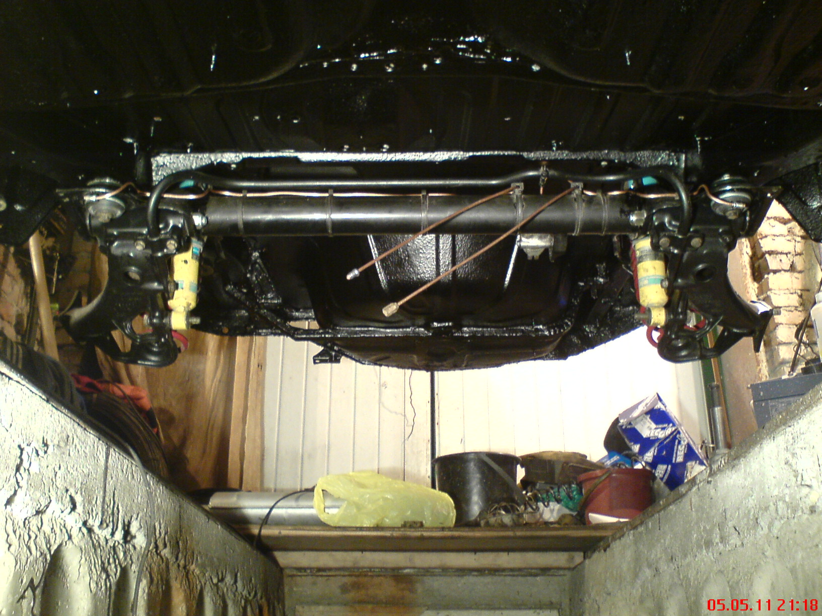

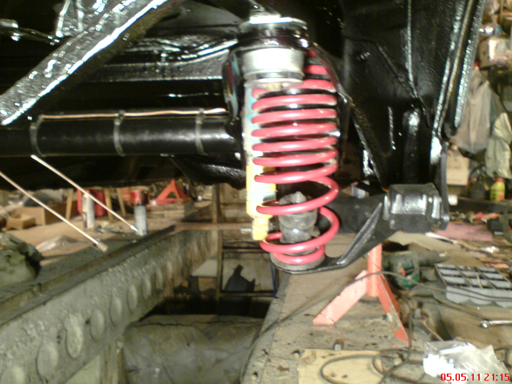

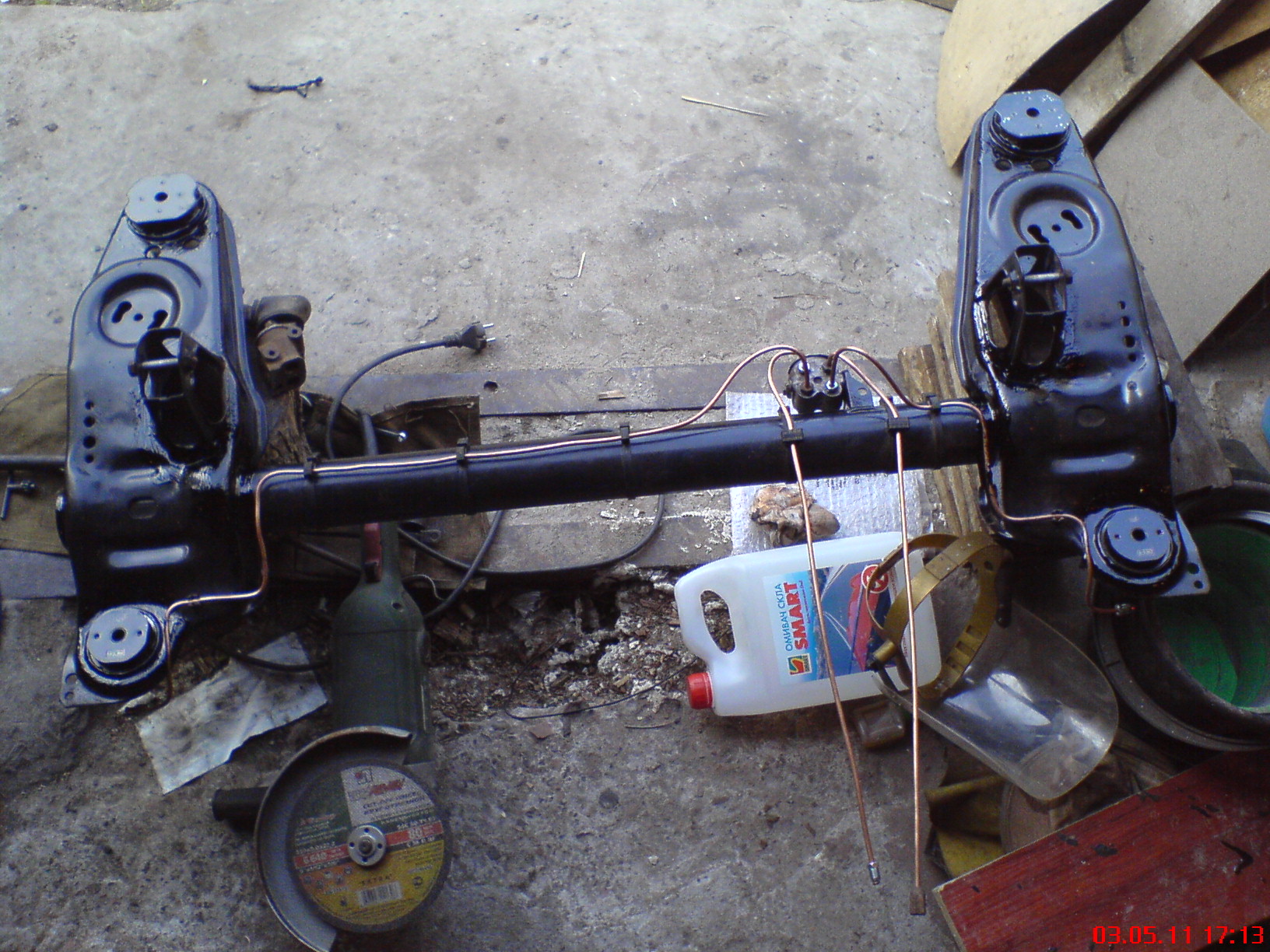

Повідомлення t309 » П'ят, 06 травня 2011, 01:13
не сьогодні так завтра машинка стане на свої 4 колеса :)
