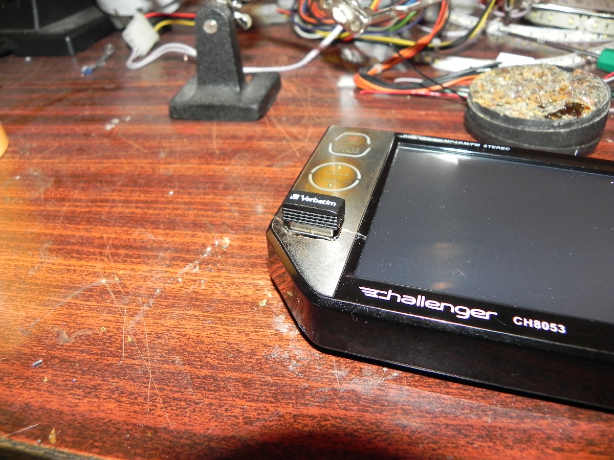

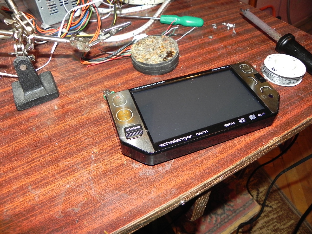

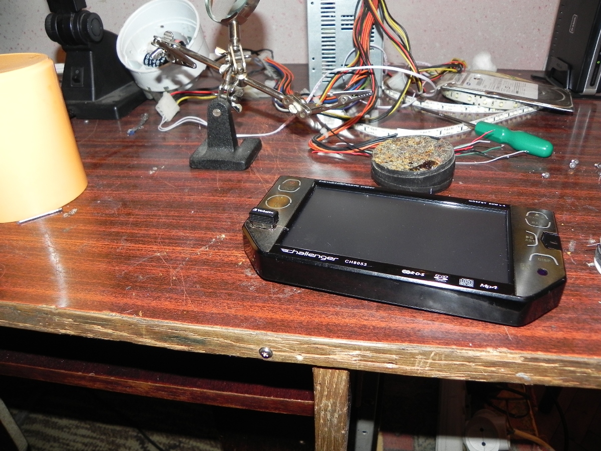

Сьогодні реалізував давню ідею викорчувати міні ЮСБ порт з мафона і засадити стандартну ЮСБ маму , щоб флешки пхати без всяких перехідників\кабельочків .
Заодно купив мікрофлешку "Verbatim" :) Получилося отак, ще трошки облагороджу, посадивши флешку глибше , треба 3 мм штекера зняти, запас є , але я зламав відрізний круг для дремеля :cry Може завтра в медтехніці знайду або в колєги в кінці тижня шкальну якийсь старий :roll
Але на початок і так терпимо :
