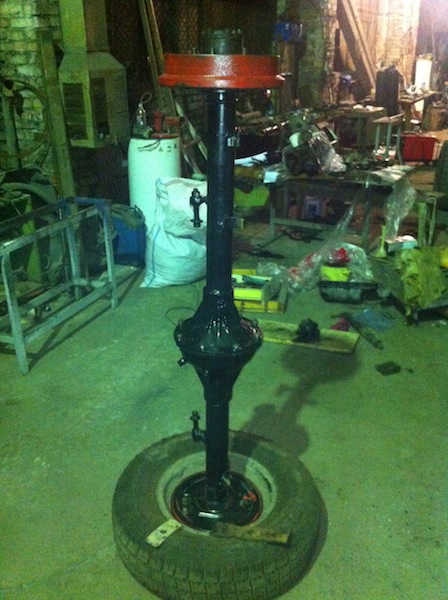

і так, прийло тепло, почав я трохи шось щнову робити...
міст повністю задній всюди перебраний, почищений, пофарбований чорною грунтівкою
нові підшипники куплені
залишилось купити нові гальмівні трубки, циліндрики, колодки
потім це все діло зібрати, відрегулювати і все, задній міст буде готовий

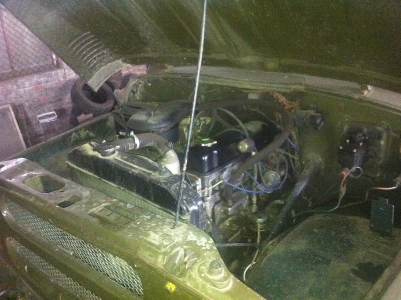

Міст задній перебраний до останньої деталі, все або почищено або замінено;
Гамульца нові зад/перід, але шукаю трійничок на задні гальма.
Стойки перепаковані, ззаду втулки-сальніки всякі поміняні, вихлоп поставлений на нормальне кріплення (а то був дротом прикручений).
Вчора заводив перший раз після зими. Всьо чотко. З пів-оберта.
По косякам, тим, що помітив в процесі роботи і, що буде замінено:
- два бака (вже є донори) бо один тече, другий має мікротріщину
- зараз долию масла просто, але пізніше (за місяць другий) будуть мінятися прокладки і підшипники в роздатці/коробці
- заміна прокладки піддона двигуна + набивного сальніка, заодно прочистка сітки масляного насоса і перегляд/заміна вкладишів
- проводка стара, але працює, проте довіри до неї небагато (низько-пріоритетна задача наразі)
- заміна масла в передньому мості і мабуть заміна або дотяжка :) заливних пробок, бо шось ті вологі... видно просочужться масло
- заміна масла роздатки/коробки/двігла
- пошук тента (бо старий вде трохи не альо)
А так, дай Боже найти того трійничка і можна виїжджати хоч сьогодні!
Сезон скоро буде розпочати, до літа буду готовий.
PS: ціни на запчастини - одне задоволення :)

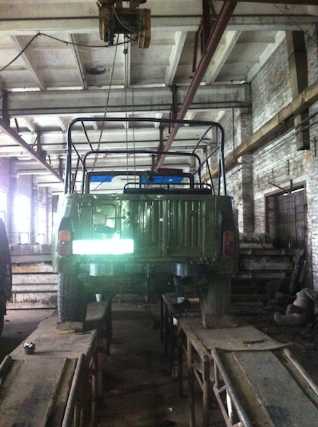

Забув добавити - все робиться власноруч, без платних майстрів, тільки консультація з дядьком і інет.
Маю дядька, який має сервіс + купу місця і кран під потолком (як в цехах на заводі, тому УАЗку підняти - нема питань, 10 сек діла, що значно полегшує роботу з ним).

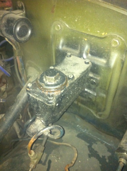

update:
- поміняв головний гальмівний циліндр, стояв від ГАЗ, поставив рідний, кріплення пеперобив
- запаяв радіатор + поварив кріплення
- прокачав гальма
- залив масло в задній міст + присадку для мостів
вчора виїхав: все працює, нічого не гуде, гальма супер
гарцував вчора по полям-лісам на радощах, адреналіну море :) сезон розпочато.

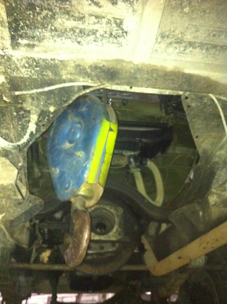

Останнім часом було зроблено:
- попаяв бак, пофарбував його
- купив ремкомплект коробки
- за халявну ціну (400грн + 116грн пересилка) купив робочу повністю роздатку в зборі з ручками і ручніком (робочим). Свою тим часом буду перебирати
Руль люфтить, треба буде шось з тим робити
А загалом - всьо чотко

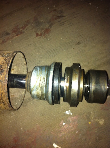

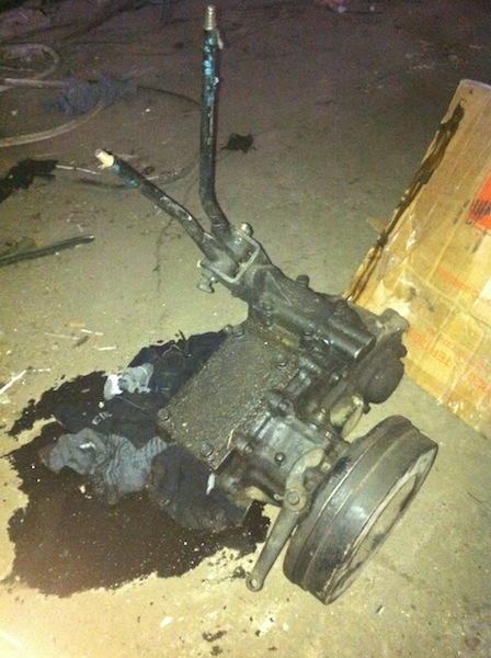

Re: УАЗонок

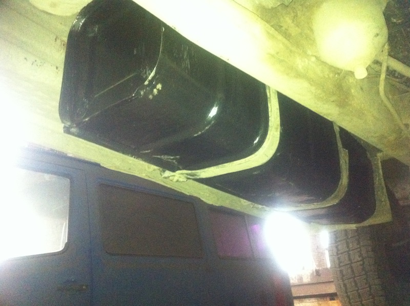

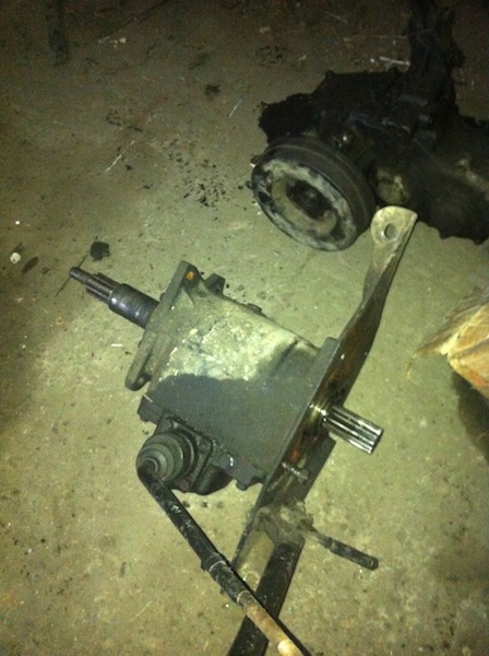

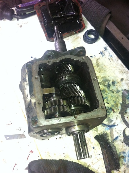

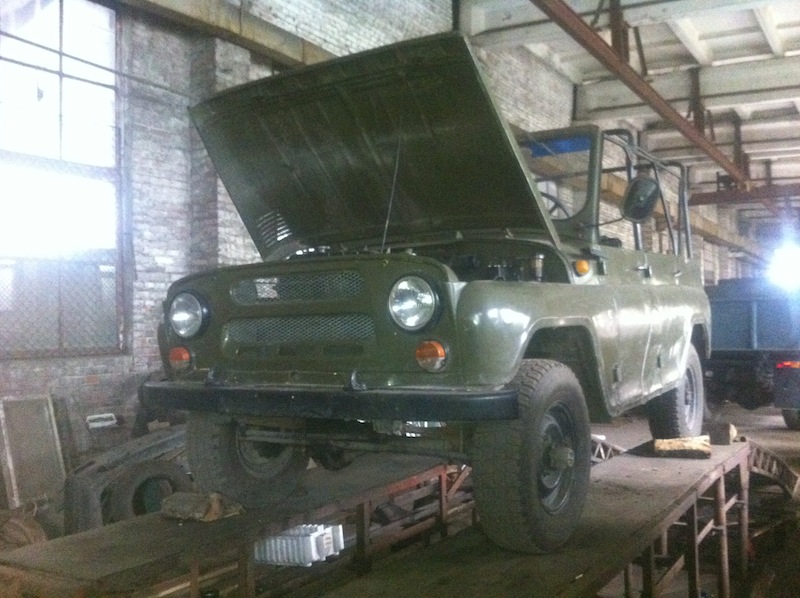

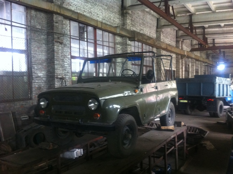

вирішив я освіжити трохи тему :) + фоток добавити
УАЗка молодець, ремонти/переборки пройшов, тепер катає
після помітно довгошо простою виїхав
тиждень тому їздив на села до родичів дружини (завезти купу всіляких речей і привезти "полєзностєй")
сьогодні мав час та натхнення трохи покататись :)
метою було пошук місця для купання на озері під лісом (що не дуже далеко від дому)
нажаль озеро зараз цвіте, тому не дуже "купабельне", але зато туди можна на рибалку змотатись
що було до того... (все своїми силами)

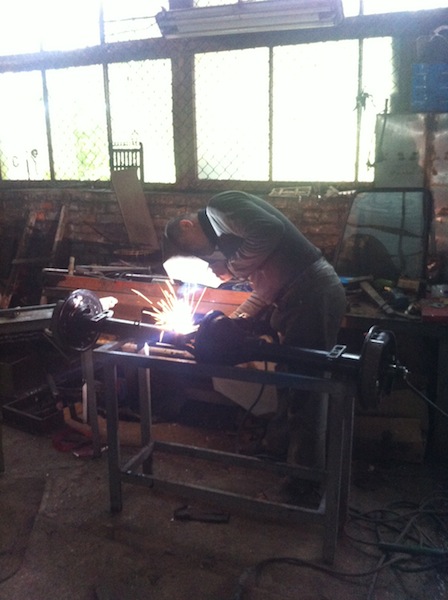

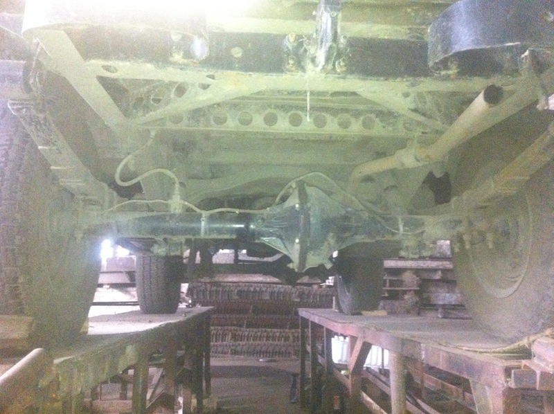

повна переборка заднього моста довелося перебирати все: гальма, підшипники... крім головної пари, яка на щастя була абсолютно доброю і диференціала (тобто шестерні всі були цілі)
довелось підварити трохи чулка, а також наварити болти на гайки, щоб заливати-зливати масло + заміна всіх прокладок та гальм і міст готовий: потім почав перепаковувати стойки (ціна кошмар :) два ремкомплекта від Газелі, кожен по 4 гривні

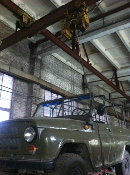

Міст встановлений. (Дуже класно, що був на майстерні тельфер, яким можна було авто підняти повністю, з ним такі питання, як підйом авто і встановлення моста зводились до питання суто гайко-крутіння)

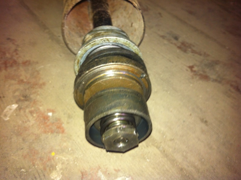

Далі дійшли руки до передніх гальм + коли почав прокачувати, зрозумів, що і головний треба міняти. Головний стояв від ГАЗ-69, тому був куплуний оригінал від УАЗа і перероблене кріплення під оригінал.

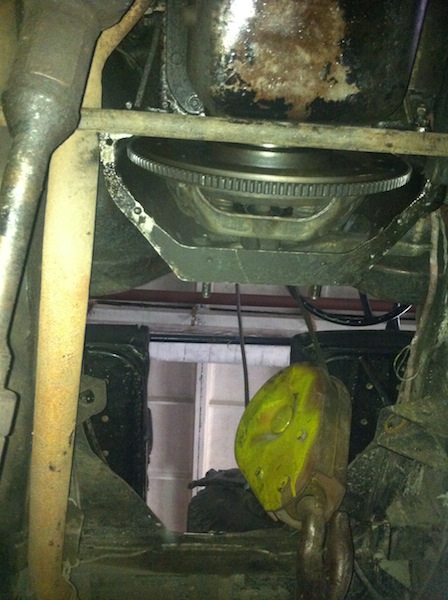

головний був старий... Далі на естакаду для того, щоб перебрати коробку+роздатку+подивитись до переднього моста і двигуна
зняв бак, повністю здер шпатлівку, якою був бак завалений, перепаяв дирки "з нуля" і пофарбував чорною грунтовкою та поставив. (до речі міст + стойки теж фарбував :))
Далі зняв роздатку і коробку і розборка того всього добра
до коробки був куплений ремкомплект (РАДЯНСЬКИЙ оригінал!)
почав дивитись до роздатки: підшипники під заміну, ручнік взагалі все міняти треба було, тому знайшов в інеті на УАЗ клубі роздатку за 400 грн + доставка 100 (ціна реально халява, роздатка в супер стані + повністю робочий ручнік)
далі буде...

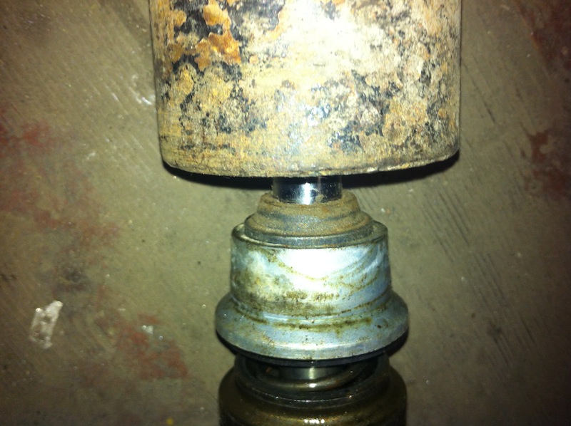

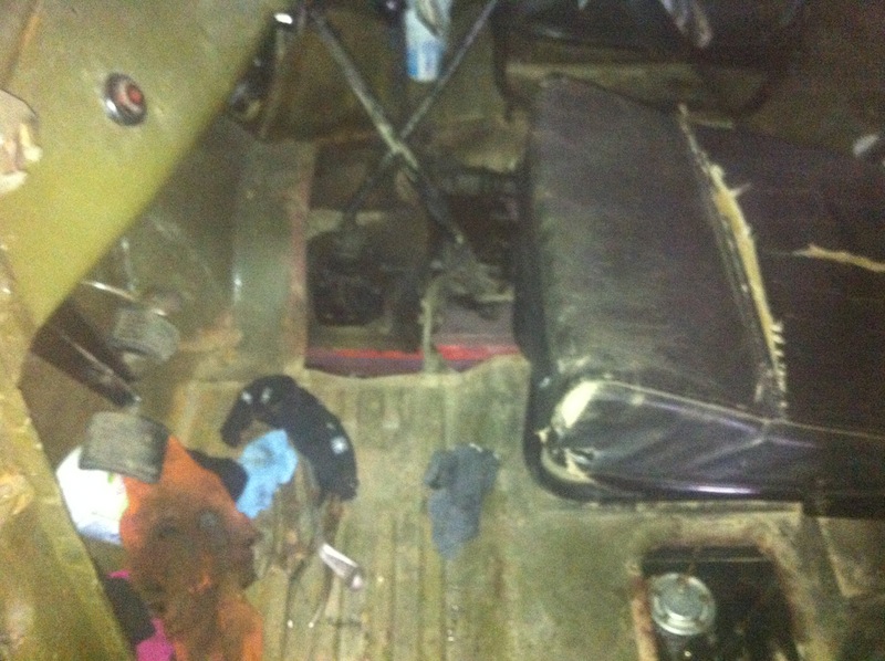

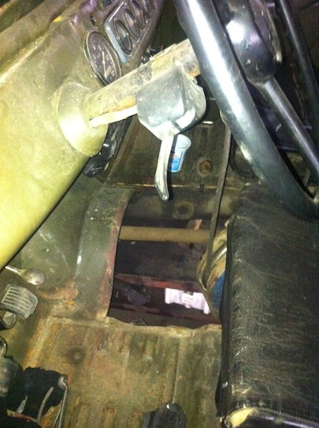

далі буде...
