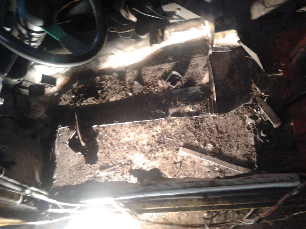

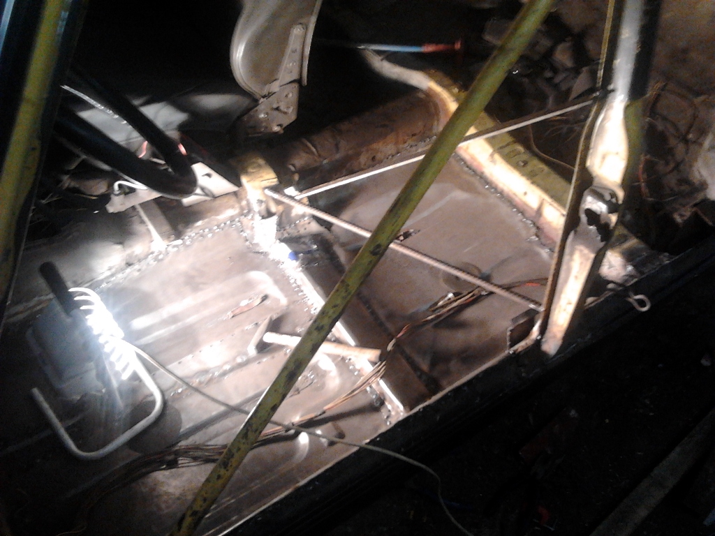

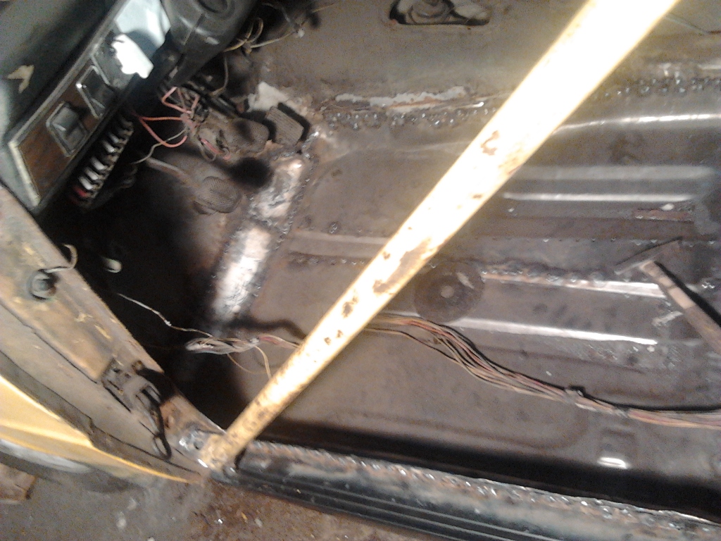

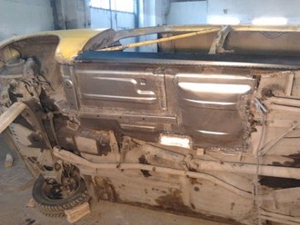

короче)))))) мучило мене і мучило, то що мені постій в дупу дує вітер і нереально ні пригнути з трампліна ні нічого.....
вирішив перед гоночкою 25 числа взятися за кузовщину))))) не судіть строго, але за відсутності фінансів на майстра, варю сам... як получиться побачим))))
доречі, сьогодні вирізав повністю ліву частину днища машини... і передню вже приварив. завтра приварю задню і можливо трохи пороги....
до гонки надіюсь встигнути....

TIGER-NIGER, про вітер в дупу дує потішив... коли дощ то підмивався мабуть :D :D :D :D
а при чому тут трампліни і ні нічого? 8-) боявся шо сідуха здетить з кріплень? :sing

LEgEnDA, а ти думаєш що сідуха там трималась на чомусь?))))) ггггииии))) нє))) я її просто вийняв звідти))) тому і шукаю сідуху на гонку, бо ковш не встигну купити...

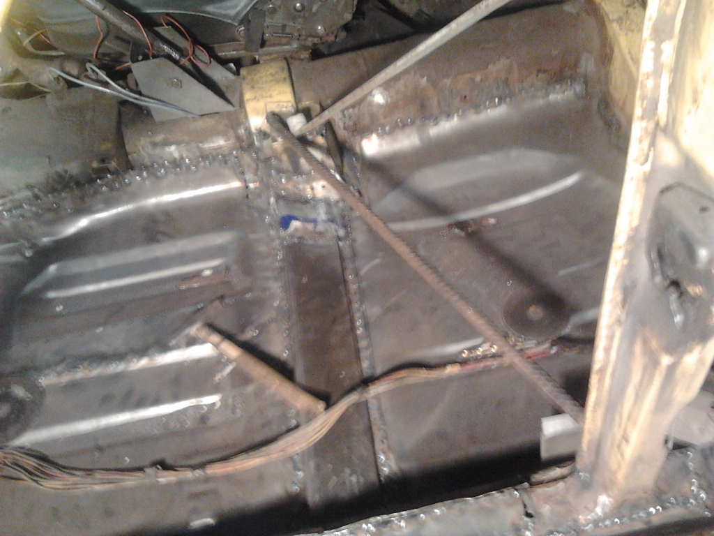

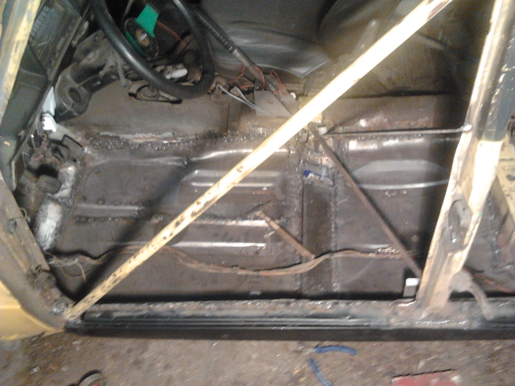

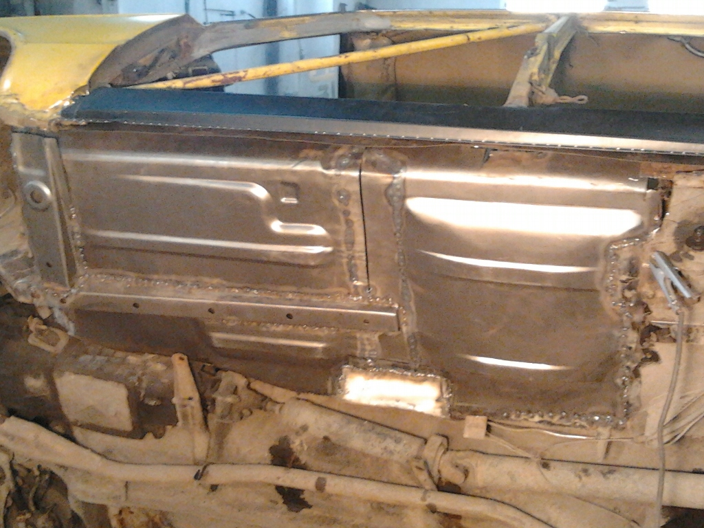

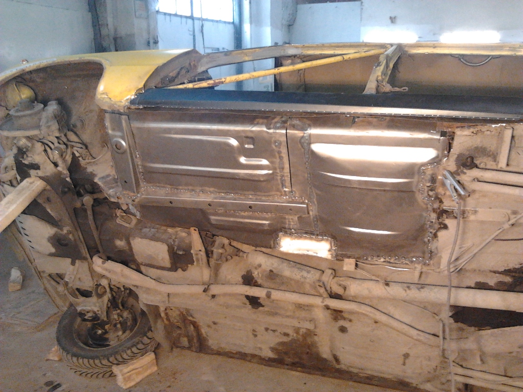

вот короче так))))
знизу закінчив все. помалював і помазав....
завтра закінчу із салоном і приварю кріплення для сідушки. ну всі решта косяки....

файно є! а казав не встигну ніфіга до не неділі... не встигну) всьо ти встиг!)) ті розпорки з арматурами так і залишай і вари вже каркас))))))))

slim_painter, фотки застарівші.... ))) розпорок вже нема, а всьо вже почищене і погрунтоване і бітумом помазане)))

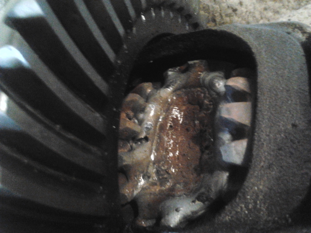

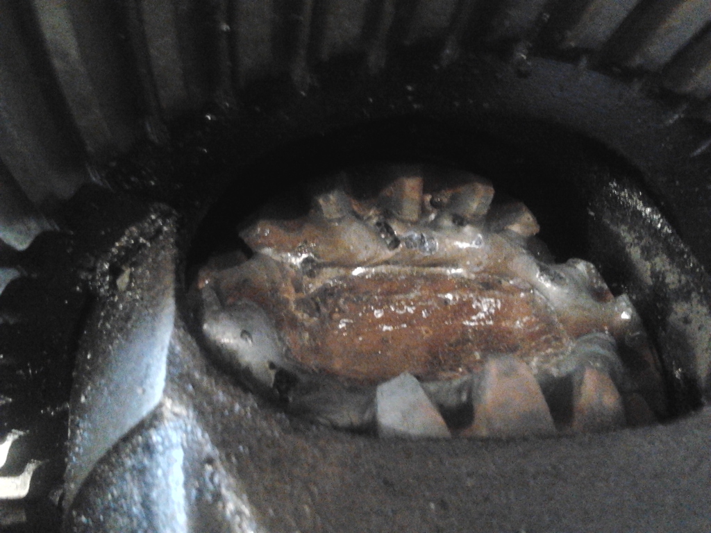

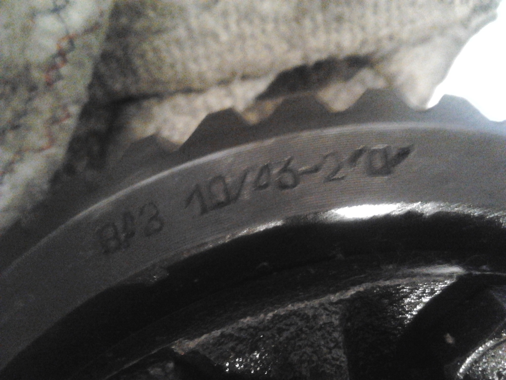

вот з допомогою Сталевара заварив редуктор!
точні не з допомогою, а він варив, а я нервово курив і йому мішав тупими питаннями_))))))
але ДЯКУЮ!!)))
на днях поставлю.... попробую))))) ато всі на заварках і блоках, а я один так просто)))
