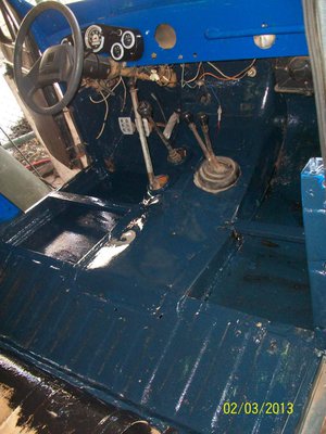

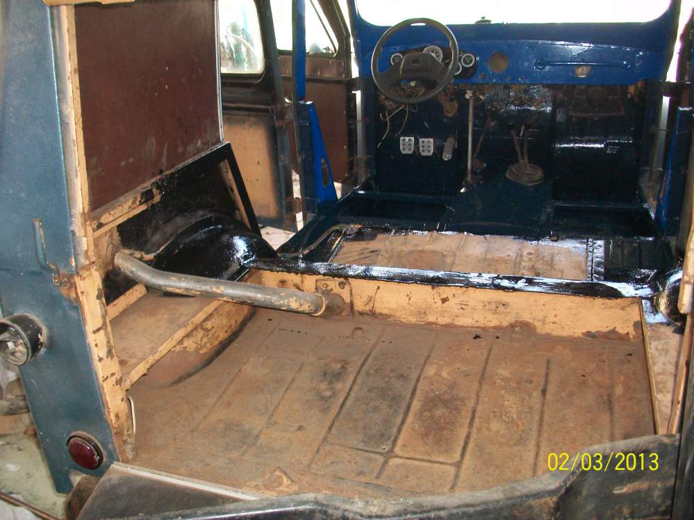

Повідомлення jetros » Суб, 02 березня 2013, 19:16

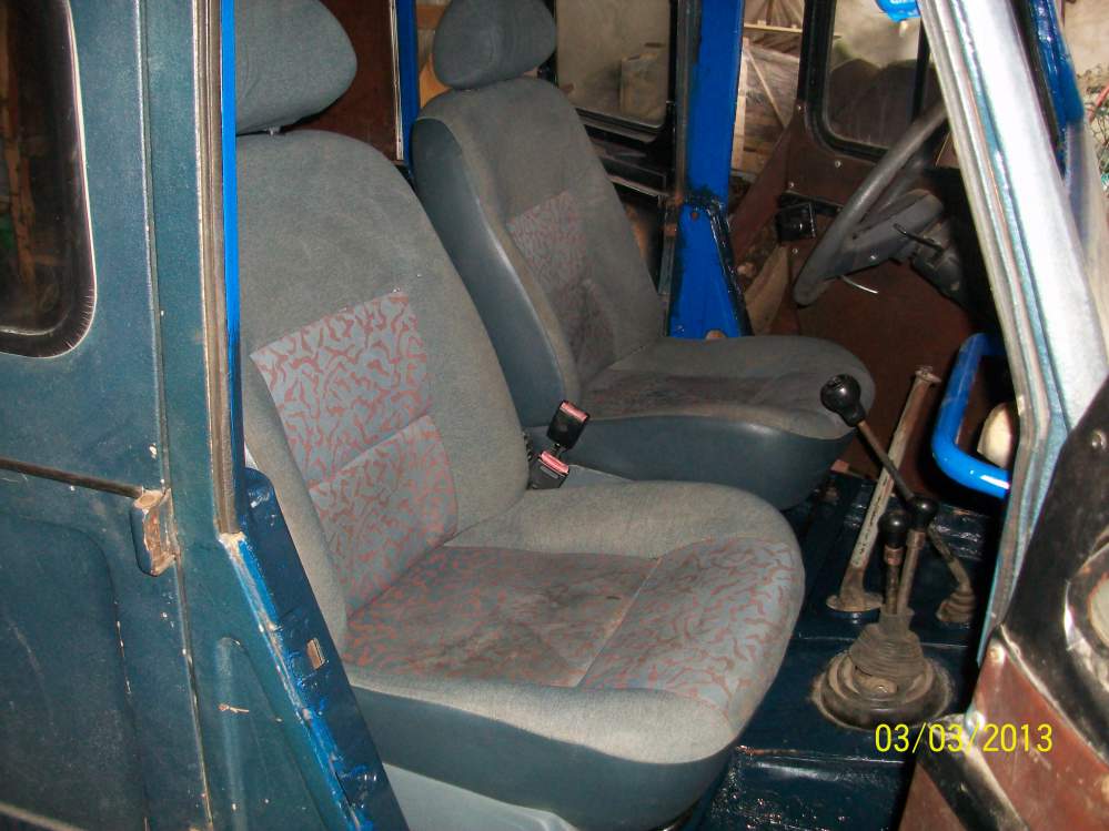

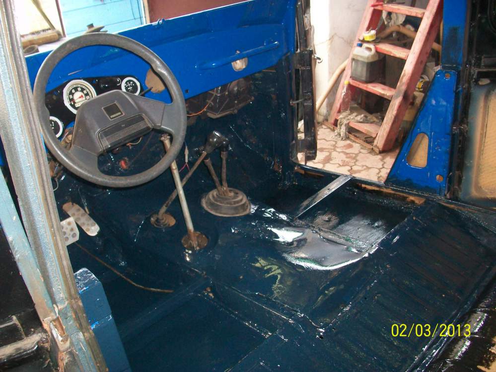

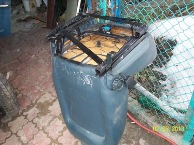

Сьогодні трошки попрацював. Зробив кріплення для сідушки пасажира і закріпив її. Прикрутив випускну трубу до колектора і поставив глушник, ванішом помив передні сідушки, поприбирав сміття з салону, попилососив і помалював середину, більше бракнуло фарби і дня.

Повідомлення jetros » Нед, 03 березня 2013, 15:59

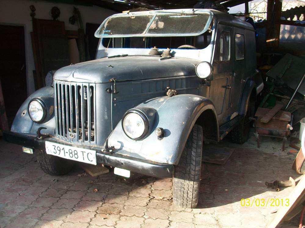

Сьогодні зробив фотки

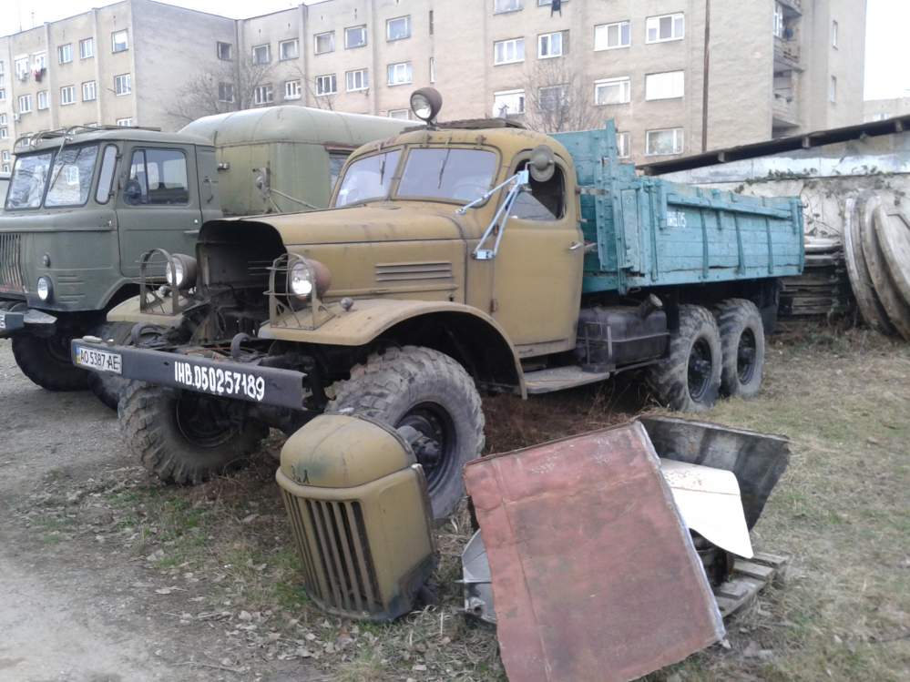

Повідомлення jetros » Чет, 07 березня 2013, 19:16

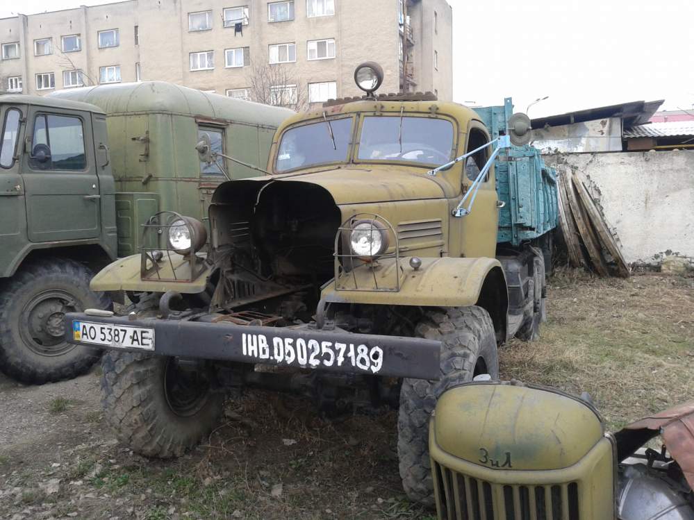

Був вчора в Закарпатті і натрапив на такого монстра - ЗІЛ-157 "Захар". Зарезервував кабіну з крилами. Тепер думаю, для чого воно мені? Но фари точно зніму, він скоро піде під ніж.

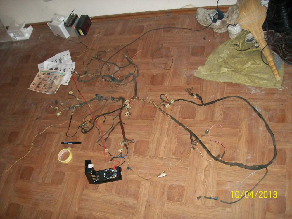

Добрався я до проводки, там повний п....ц :facepalm . Фари не світять, повороти не блимають, прилади не працюють. З нервів її за пів години витягнув на світ Божий і виявилося, що вона в рідній опльотці :sing . Весь колхоз який був примотаний ізострічкою викинув. Приніс в приміщення, розклав, взяв тестер, схему і дротик за дротиком звонив і підписував. 1/3 проводки вже підписана, нічого складного! Фото моєї робочої підлоги
