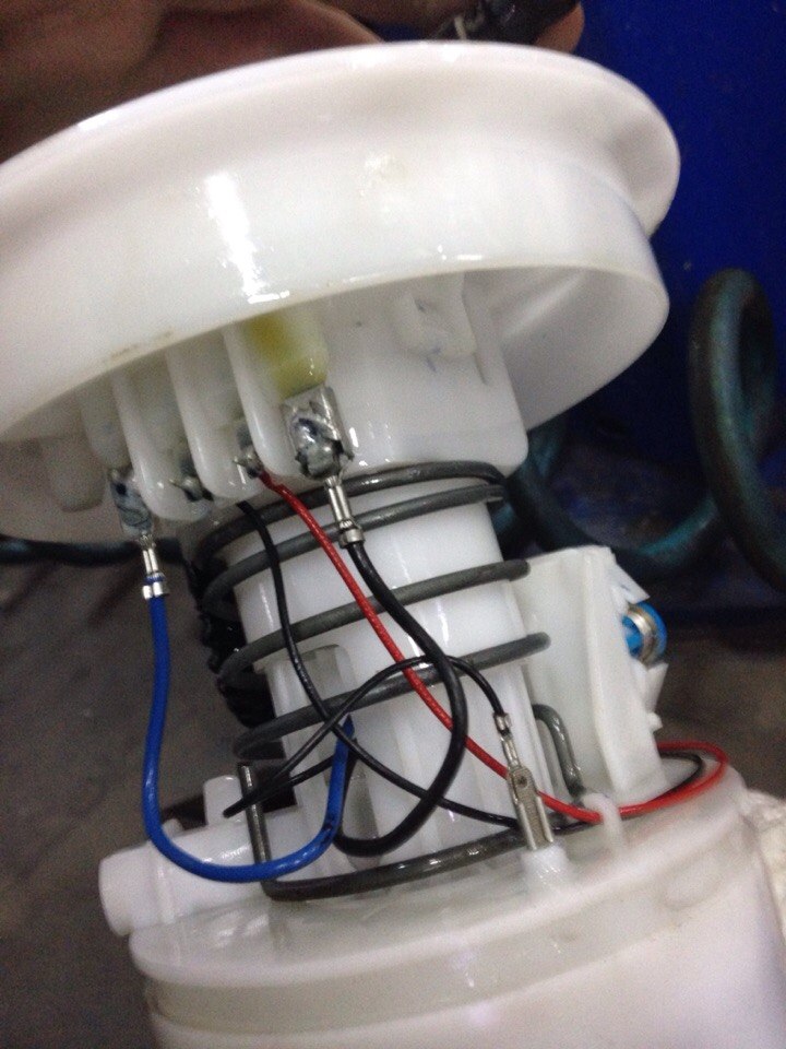

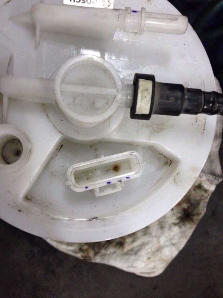

Дива продовжуються, вчора машинка ввечері завелась... і сьогодні пів дня їздила... а потім знов померла. Завівся на газу вискочила помилка "Fuel computer data error", хоча пів бака бензини. Ходили сьогодні гадали поки що маєм три версії. В баці є якась частка води; брак бензонасосу; проблема в фішці яка підключається до бензонасосу.
jon
Повідомлень:2307
Ім'я:Іван
Номер:8411
Звідки:сихів
Re: Ford Focus 2. Наступна жертва.
Повідомлення jon » Нед, 07 грудня 2014, 15:42
Проблему здається знайдено, виявилось що фішка яка під'єднується до бензонасосу не сідала нормально і не було нормального контакту вот тому один раз бензонасос працював і іншого не працював.

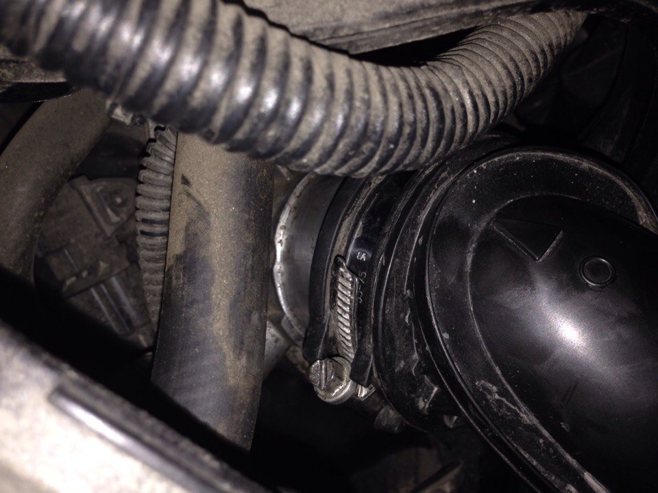

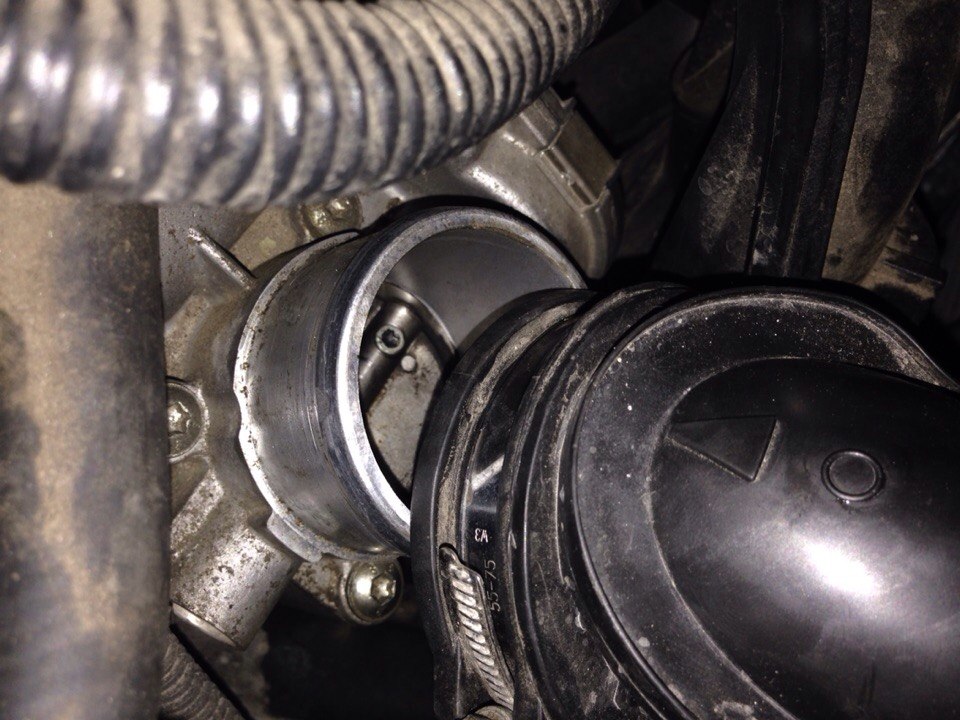

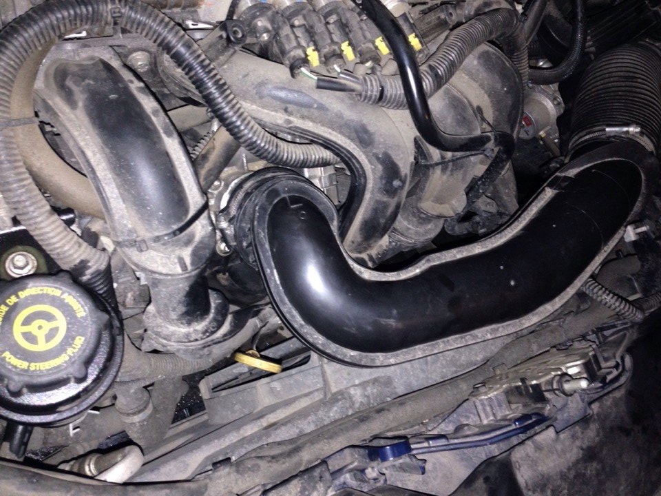

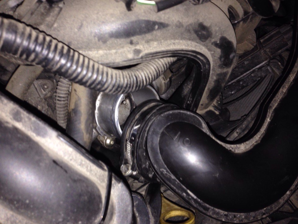

маю ще одну проблемку, ніяк не можу закріпити повітряний патрубок який підходить до дросельної заслонки. Можливо там якась втулка має бути? :surprised Може хтось можу глянути на своїй машинці?
