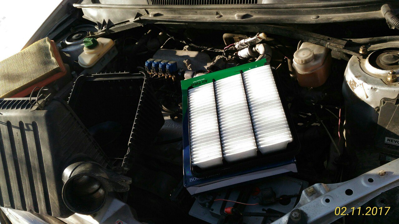

Повідомлення sashanova » Пон, 13 лютого 2017, 09:27

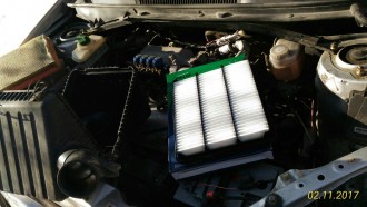

Субота, сонячний гарний ранок, якраз всі умови шо б поміняти новий повітряний фільтр..правда на вулиці мінус 8 но то таке :oops ..будівельний фен нам в помощь :-) Ну і про вибір фільтра, всі нормальні люди купують фільтри строго під свою модель авто, но той шлях занадто простий для мене 8-), покуривши профільні форуми любітєлєй чайна техніки вияснив шо "оригінальний" фільтр чомусь встає так шо не дуже щільно закриває периметр короба і в декого підсос повітря, тому лбди ставлять фільтри від шевроле еванди, я вирішив на отриманих знаннях не зупинятися і пішов ше далі :happy ..покуривши інфу про фільтри вияснив шо геометричні розміри фільтрів (як би то дивно не звучало) в різних виробників на одну і ту ж модель авто -різні, можуть відрізнятися вплоть до 10мм по якійсь стороні, то я вже підібрав найбільший по розмірах з недорогих якийсь корейський РАС-013 за 118грн. Знявши короб фільтра і вставивши новий я поняв шо я чуток перестарвся і короб підлягає тюнінгу для повного і щільного прилягання і закривання..пара хвилин роботи здобрених матюками і все гут.. :yahoo ну і наостанок пара фоток вечера пятницї які наглядно демонструють за шо я люблю дане авто 8-) ..його універсальність і практичність для дому для сім’ї :thumbup чергове перевезення великогабаритних грузів, повний комплект мебелі для ванної кімнати, а сьогодні поїду за комплектом з 6 деревяних стільців і матрасом 140х190см :-)

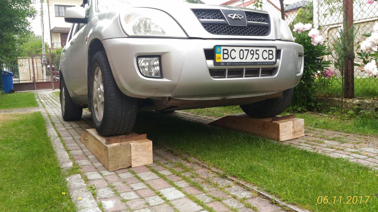

Стріпну пиль з бортовика, і так прийшло літо –а це в мене стандартна пора покрутити гайки в машині, якось так традиційно склалося ше з дитинства, :-) так як в гаражі ями у мене нема а естакаду на подвірі забабахати –остальні не поймуть :tuktuk , було прийнято рішення зробити переносні підкати, і так куплений брус15х20х400 см + дві шпильки, результат на фото, бюджет -350грн, не скажу прям шо місця під авто –вагон але на безриб’ї і рак риба :happy . Далі провели діагностику ходової і трансмісії і виявив шо підвісний підшипник правої полуосі прийшов в стан металобрухту :cry , це як виявилося фірмова болячка тих машин а також їх іпонских аналогів, в принципі більше заміни нічо не потребувало, але суто в профілактичних цілях вирішено було замінити пильник шруса даби потім ту всю конструкцію не знімати для тої процедури знову ну і ніби все, але мені того здалося мало тому я вже перейшов ше раз всю підвіску даби домахатися до чогось і вирішив таки ше замінити втулки переднього стабілізатора, хоч вроді і не розбиті були але при їх ціні 10грн штука :happy (не китай) –чому б і не замінити?...по задній підвісці приговорив стоєчки заднього стабілізатора, тоже на них ше можна було їздити і їздити але мені страшно хтілося все вивести в ідеал :thumbup . Ну і підсумок з прайсом робіт, підшипник 6206 якийсь словацький 96грн, сальнік в корпус підвісного тоже словацький 20грн, пильник зовнішнього шруса фірми АТ -90грн для Москвича2141 :D , втулки стабілізатора 20грн пара, українські для Москвича2140 :D , набір хомутів для шрусів -30грн, тюнік шрусової смазки -60грн і стоєчки заднього стабілізатора Фебест -230грн пара, замовив вже традиційно у SinNikа хоча знову ж традиційно товариш andrew знову казав шо фебест то гівно ля ля ля (рівно рік назад коли я брав у того ж SinNikа той же фебест на перід він казав те ж саме але той фебест уже пройшов 17тис і на знос поки шо навіть натяку нема) а кращої альтернативи мені не підсказав…тому знову Фебест…і так сума…546грн +робота – безплатна і безцінна бо для себе. А ну і пробіг бобіка на сьогодні майже 76тис з них трошки більше ніж рік -18 моїх, катаєм далі :drive
