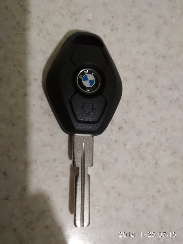

Прикупив запасний ключ,так як в мене був лише один.

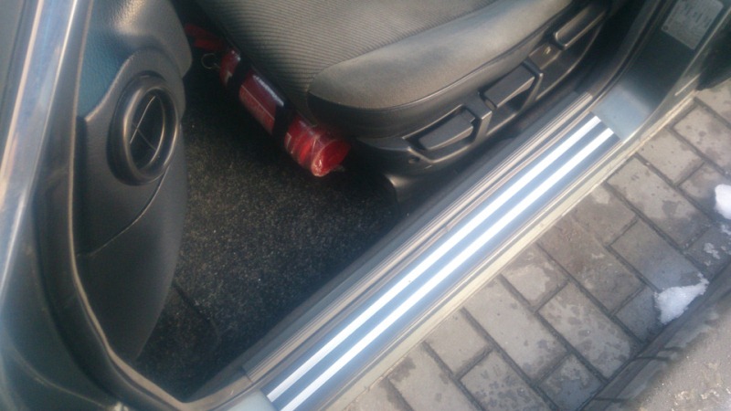

Зробив кріплення для вогнегасника, так як мій вогнегасник просто лежав під переднім сидінням пасажира.
тепер знаходиться в зручному місці, отвори під кріпленння передбачені заводом.

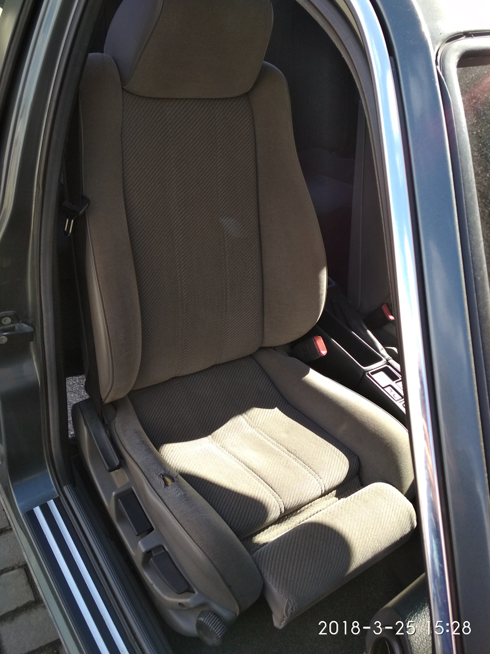

Почну з приємного, обміняв я свої звичайні сидіння на сидіння Motorsport, всі регулювання працюють підтрима бокова супер,сидіти зручно,один мінус потрібно перешити, бо побачили вони не мало, в планах літом зайнятися салоном.

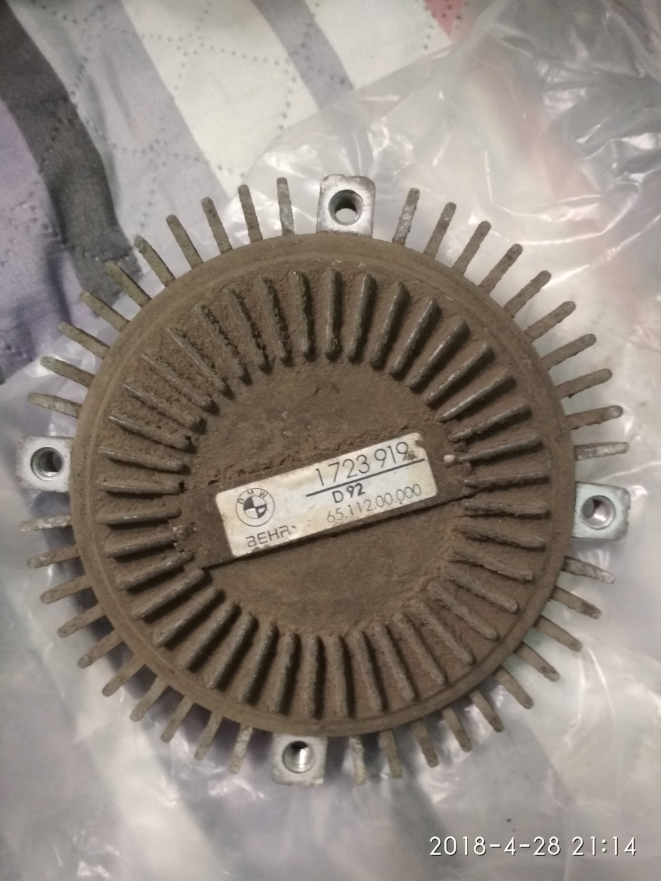

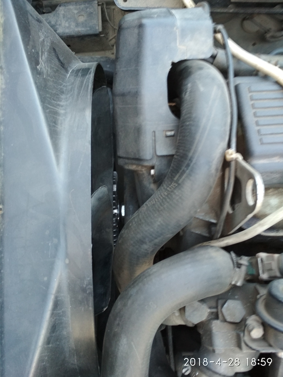

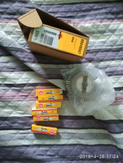

Також замітив ще минулого року перед зимою що мотор нагрівається більше 90 градусів десь так на градусів 3-4, і в пробках щоб зменьшити температуру включав пічку на 4положення , вирішив з цим не тягнути і замовив нову віскомуфту, заміна не складна замінив все сам за 20хв. Стара віскомуфта стояла ще оригінальна. Ну і заодно хотів замінити свічки , так як від покупки авто я ще до них недивився, замовив NGK ZGR5A, відкрутивши свічки з мотора я побачив що там стоять всі нові теж, NGK , вкрутив їх на місце, в нові будуть про запас.
стара віскомуфта
нові на своєму місці

це так десь приблизно, якщо дивитися на малюнок 1 то температура в мене доходила десь до 94-96 градусів,
тепер стрілка стоїть в районі 88-90 градусів.
