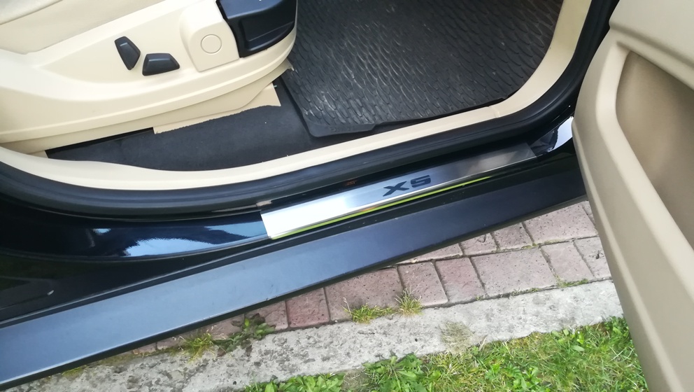

Ну і на завершення прицепив накладки на пороги

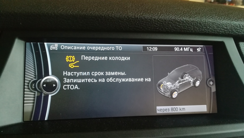

Вискочила в мене отака байда, мол вашим колодка капєц, дуйте на СТО міняйте :sing

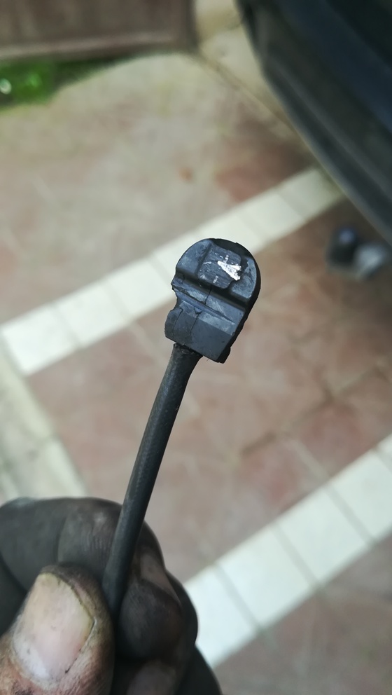

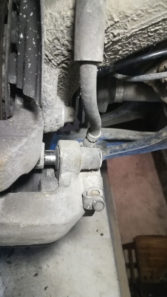

Глянув візуально –накладки мають по 5 мм не менше, шо за [цензура]? :| ..попробував скинути компом –не скидається, ага значить приїхав датчик, ну ладно, скидаєм кулко дивимся шо там. Попередньо читаю на форумах страшилки про сам датчик зносу колодок, мати Василева :shock , чого там тільки не написано, одні кажуть шо там якийсь опір вбудований, інші шо там якесь супердупер нанографітне токопокритятя, ну вобщєм результат того брєду шо мол датчик то непростий а прям інтелектуальний :facepalm , і збити прям сервісний інтервал прям не вийде навіть якшо він не стерся, треба купляти новий датчик збивати сервісний інтервал, но при тому ні в якому разі не можна їхати, бо авто зразу запише шо новий датчик став беушним і фсьо..гайка :facepalm ..ну єстєственно ці всі маніпуляції проводяться в разі якшо ваші колодки ше нормальні а триндить сам датчик, вобщєм знімаємо –бачимо самий тривіальний підтертий датчик :sing
sashanova
Повідомлень:3355
Ім'я:Sasha
Авто:був Х5
Дякував (ла): 99 рази
Подякували: 156 рази
Re: Нєажиданно..но Х5
Повідомлення sashanova » Сер, 28 липня 2021, 09:13

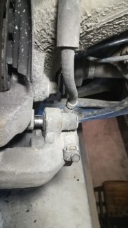

Продзвонив –в обриві, внутрішня колодка має товщину накладки 3мм, зовнішня 5мм, їздити ше можна но найблищим часом колодки ясно шо бажано поміняти, тому ставлю то все назад, супердуперінтелектуальний датчик обрізаю, закорочую провода на фішці і бінго :yahoo –без проблем збиваю сервісний інтервал навіть без компа –прямо з приборки, машина бачить новий датчик :D . Я так розумію шо всі ті сказки диванно-форумним спеціалістам порозказували їхні майстри для законного збільшення атьома бабла.. бо ми ж розумієм шо поміняти колодки з простим датчиком зносу і з інтелектуальним на СТО –це савсєм другіє дєньгі 8-) :happy ..
P.S. колгоспником прошу не обзвати, нові колодки з датчиком вже замовив, а цю процедуру замутив чисто для інтересу –визначити ступінь інтелекту датчика :-) . Ну і цікавий момент, направляйки супорта в іксу не мають традиційних пильників, спочатку подумав шо хтось не поставив –глянув по ТІСу..нє..їх нема..як не закисають?..хз :-)
теж був здивований, коли міняв в себе. І пильників нема і смазки вроді як по ТІСу теж туди не передбачено.
А можеш мені підкрилок так зробити, як собі пильник коробки? :D

Повідомлення sashanova » Сер, 28 липня 2021, 10:48
Adywan писав:
Сер, 28 липня 2021, 09:59
ну смазки я туди таки дав :-)
він ж гнутий нє? :happy тай з металу підкрильник якось не альо :happy

sashanova писав:
і я :happy

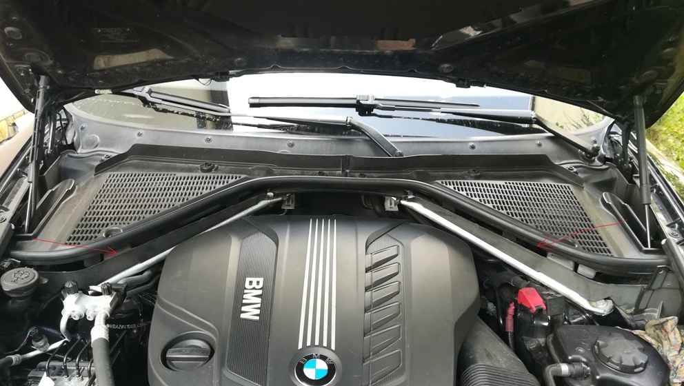

Продовжуєм приводити ікса до бажаного ідеалу :-) ..з моменту покупки були відсутні ось ці вертикальні перемички, куди пропали –непанятно :surprised , до слова сказати кантора бмв тут паізащрялась і чомусь зробила ті елементи розбірними в зв’язку з чим в людей куча проблем так як воно робовтується, відривається, тіліпається, пропускає воду і навіть частково зникає як в моєму варіанті :D Купувати оригінал за 250$ то не мій варіант, на шрот навіть не звонив даби не втрати останню віру в людську адекватність :oops , залишилось лібо самому шось сколхозити, лібо до китайців.. Ну такій машині навіть мені знатному тюнінгісту-колгоспнику руки не піднімалися шось там колхозити :D тому на алі знаходимо комплект суцільних добротних перегородок за 50$ і ждьомс..пергородки іхали 1,5місяця, но таки доїхали :yahoo ..

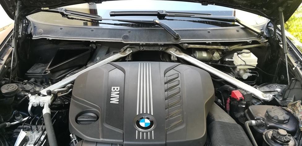

Повідомлення sashanova » Пон, 02 серпня 2021, 09:52
Розбираємо, попутно чистимо всі дренажі, повітряний фільтр та систему кондиціонування хлоргексидином :-)
